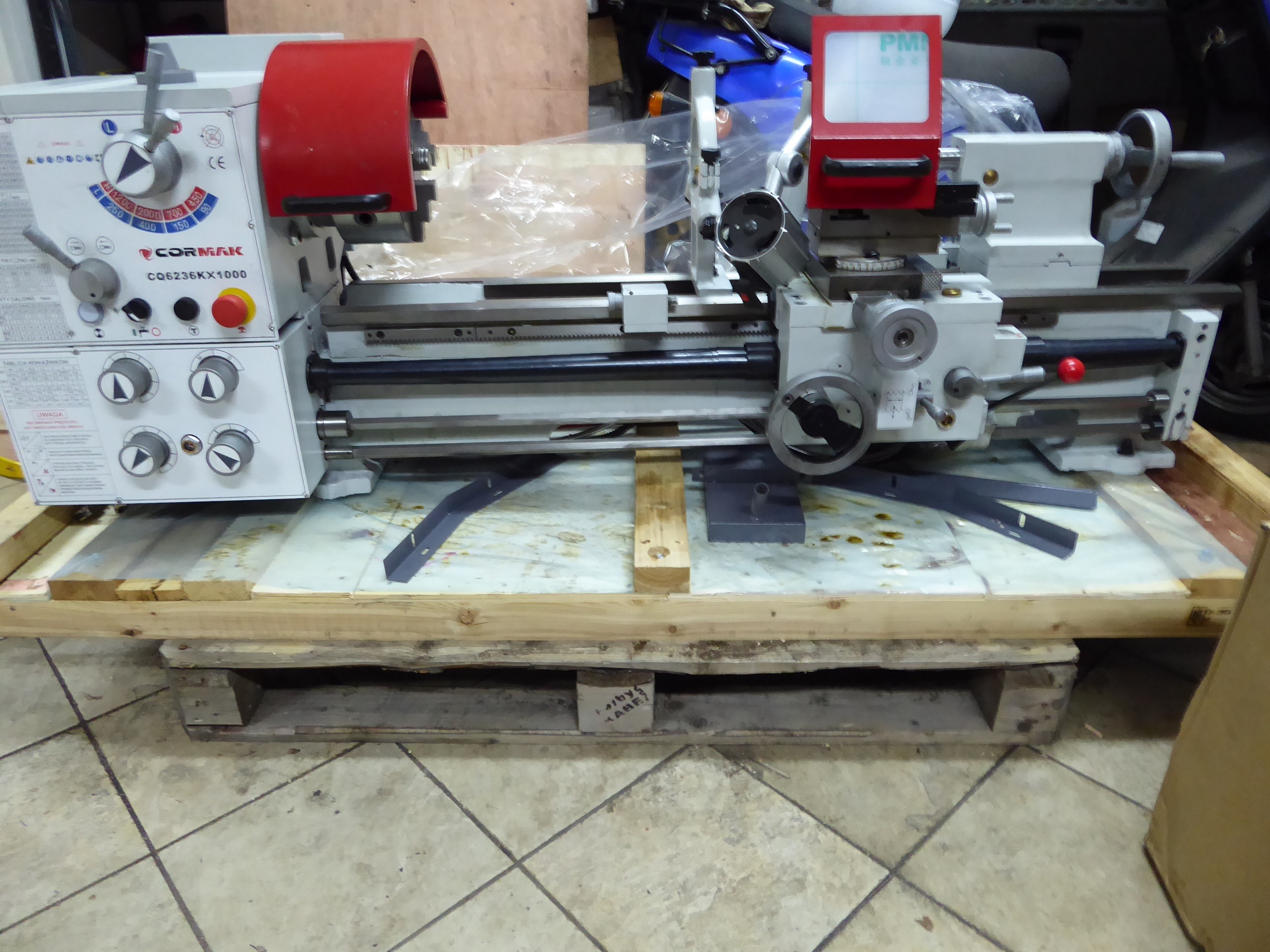

ProfesjonalnyAmator pisze:Miałem to samo z tokarka Holdzman 750
Też w swojej 700-tce zmieniłem na silnik 3f/1,1kW i falownik 1f/2,2kW(nadmiarowy na przyszłość)
tu nieco o
powitanie-i-prosba-o-porade-bernado-pro ... 87526.html
tokarka-tytan-500-a-tytan-520-t92245-160.html
frezarko-wiertarka-zx7016-zosia-t21199-750.html
silnik-3-fazowy-do-nutoola-t12107-120.html
falownik-t26501.html
Z ponad 10-letniej eksploatacji takiego napędu w tej wielkości tokarki mogę stwierdzić, że działał bezawaryjnie, radziłbym jednak zastosować silnik mocniejszy, przynajmniej 1,5kW, bo choć moment obrotowy wrzeciona na najniższych obrotach (u mnie 50/min) był nieporównywalnie większy niż z oryginalnym sterownikiem i silnikiem 1000W/DC, to jednak przy gwintowaniu narzynką/gwintownikiem powyżej 10mm w stali potrafił przerzucić falownik w stan awaryjny (zadziałało zabezpieczenie przeciwprzeciążeniowe). Zakupiłem już nawet w tym celu silnik 2,2kW, ale nie dokonałem wymiany gdyż kupiłem większą (360x1000) tokarkę z typową przekładnią mechaniczną we wrzecienniku..
