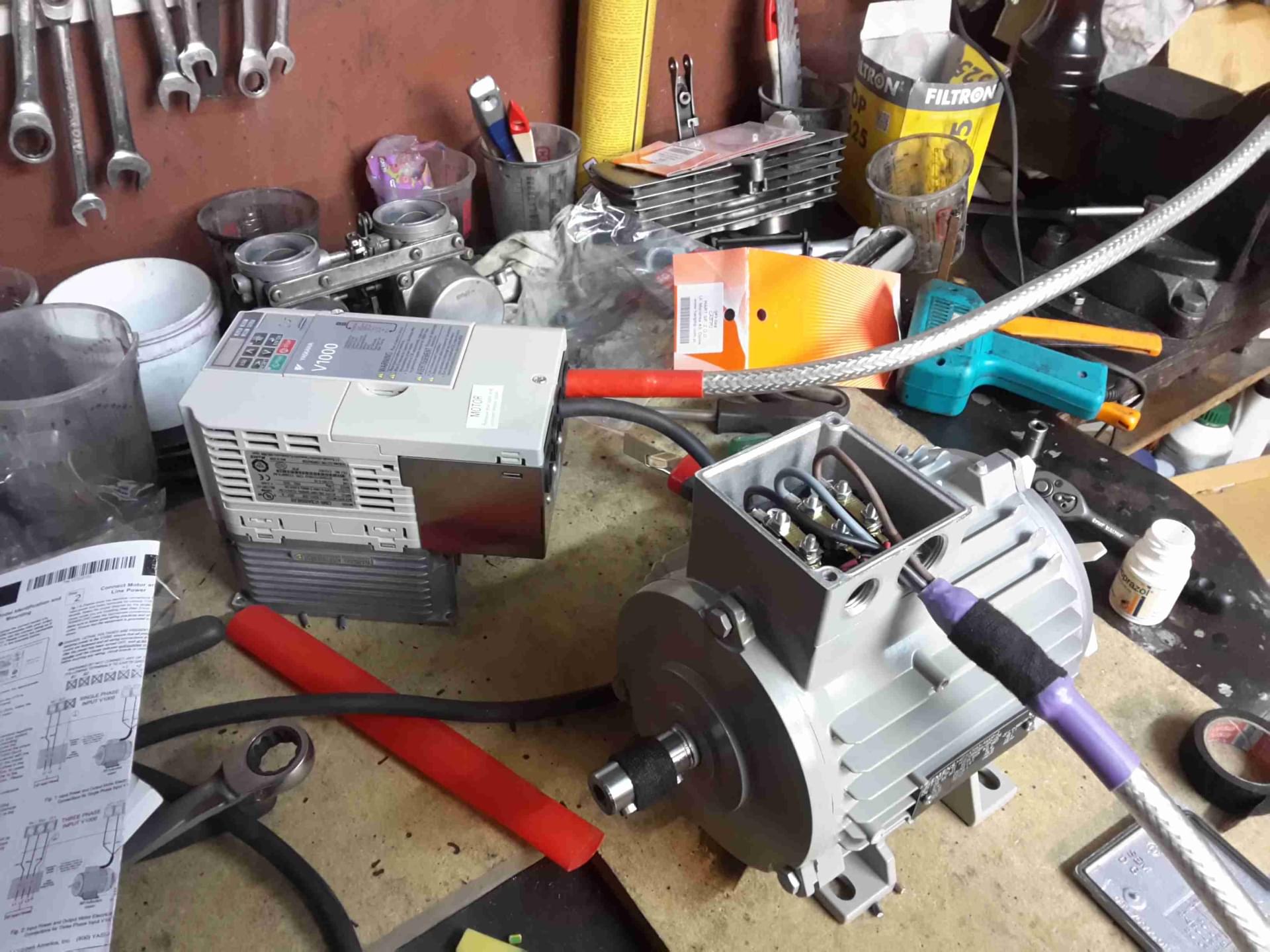

Więc dzięki roman za linka, licznik obrotów kupił mi kolega na aliekspresie taki, który kosztuje u nas na allegro 100zł za 45 zł, z tą różnicą, że z czujnikiem indukcyjnym, ale pomyśle o czujniku foto to wtedy naklejka błyskotka i jeszcze łatwiej.

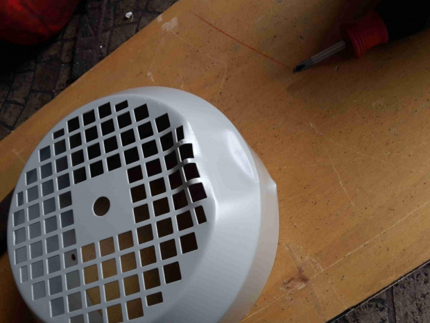

Co do falownika dopiero dziś podłączyłem, a i tak spotkał mnie pech bo silnik doszedł z uszkodzoną osłoną, ale sprzedawca ma mi ją wymienić.
Tak więc silnik podłączony, wprowadzone nastawy bazowe, w szczegółach trzeba będzie gmerać:
takie pytanie, czy ktoś na swoich falownikach bawił się częstotliwością nośną?
PS. przedstawie później jak zamocowałem ten silnik...

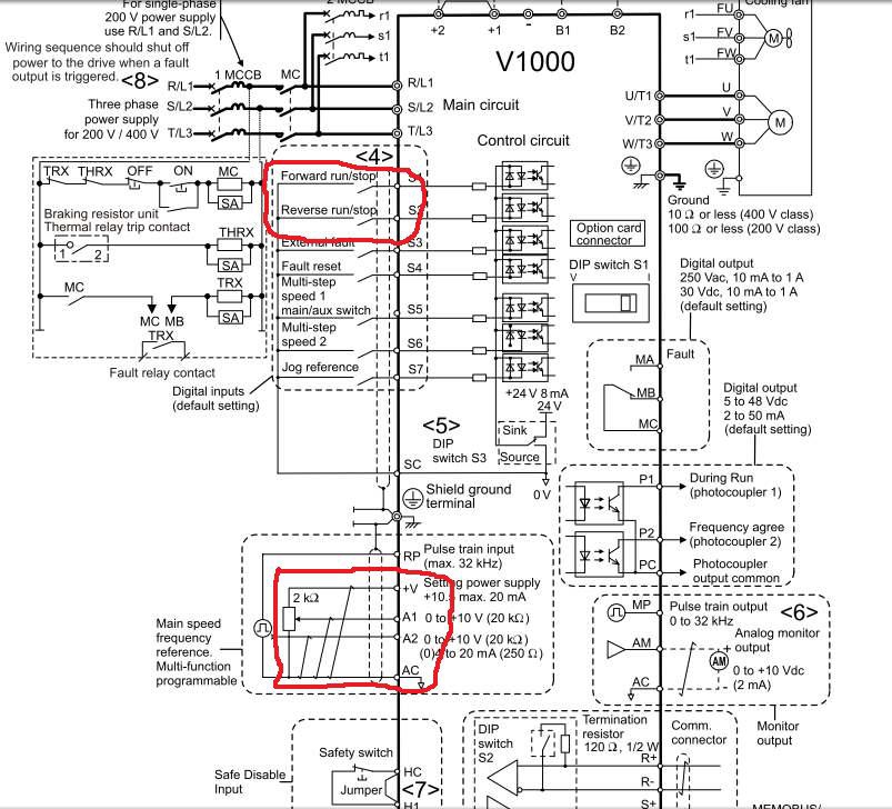

Ja podkręcałem na krótki czas w swoim (wejście sterowania analogowo potencjometrem) od zera do coś koło 100Hz (silnik 1,1kW czteropolowy; obr. nominalne 1100/min) co dało ok 2000-2100/min, dalej nie próbowałem (max falownika 160Hz) bo bałem się, że osadzony nawale klin wystrzeli (zapomniałem go wyciągnąć)
Możesz zrobić podobnie u siebie podłączając potencjometr 2kΩ/W (moc w Watach powinna być podana gdzieś w tekście) pod punkty +V, A1, AC,
i 3-pozycyjny(L-0-P) przełącznik obrotów(Forward run/stop, Reverse run/stop ) pod punkty S1, S2, SC, wg schematu w DTR
Jeśli falownik nie jest fabrycznie nowy, to najpierw należy go zresetować do ustawień fabrycznych, żeby się potem cuda nie działy.
- następnie trzeba wpisać w pamięci wartości z tabliczki znamionowej silnika(lepsza opcja), lub zrobić autopomiar parametrów (gorsza opcja)
- potem ustawić główne źródło częstotliwości X (np potencjometr), tryb sterowania z listwy sterującej, rodzaj funkcji dla przełączników (Forward run/stop, Reverse run/stop), zazwyczaj jest do wyboru kilka kombinacji rozkazów dla wartości on/off,
- wybrać tryb/rodzaj sterowania (np bezczujnikowy wektorowy), wartości czasu wchodzenia na obroty, hamowania, przerwy miedzy kierunkami obrotów, itd, itd, itd.. wg instrukcji.
Zazwyczaj ustawienia są pogrupowane wg funkcji, np u mnie ponad 300 w 10 głównych grupach
Oczywiście nie będziesz ustawiał wszystkiego, tylko tyle by silnik zachowywał się wg Twoich wymagań.
Pomimo że procedury są zazwyczaj podobne do siebie, to każdy producent wprowadza jakieś swoje uwarunkowania czy wartości, dlatego bez DTR niewiele zdziałasz. Ja niestety nie znam angielskiego więc tu nie pomogę..
P.S. jeśli też dobrze nie znasz to lepiej weź przetłumaczoną
