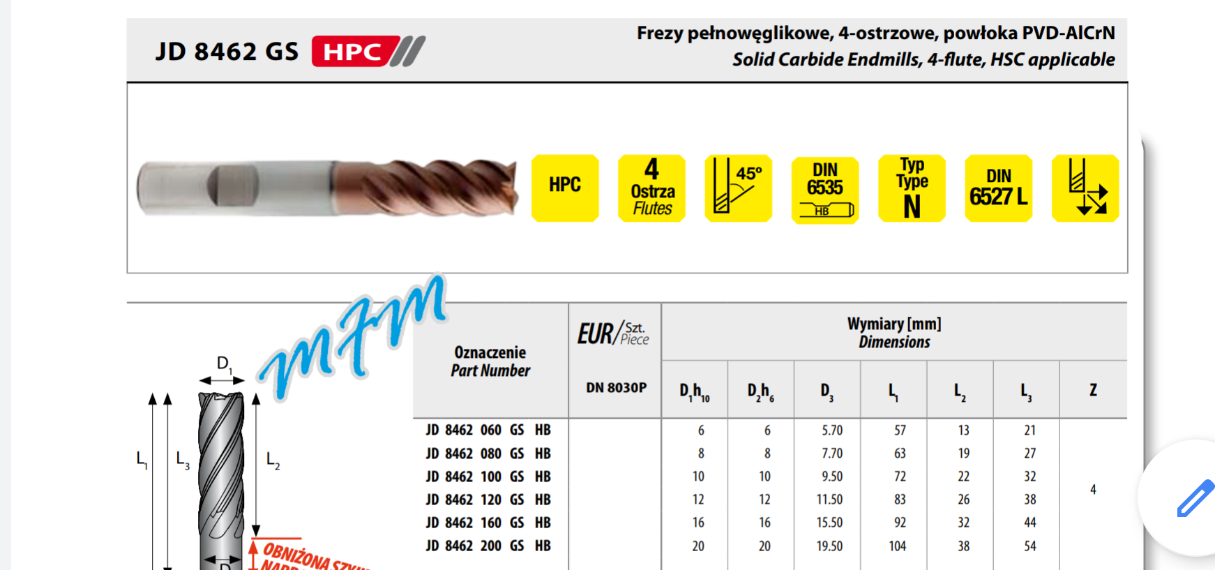

Butler pisze: ↑
17 sty 2020, 11:10
Frez 203052 Holex. ....
Bardzo dobry wybór.
Spróbuj i tego - JD TOOLS
[hsimg][/hsimg]
BRSN pisze: ↑
17 sty 2020, 11:25
Parametry brałem z katalogu. Tzn max dla tego freza według producenta to ap 12 ae 1.6 obroty 5k przy posuwie 780 co daje vc 100.
Na ten czas zrobił mi 120 rowków i nie wygląda źle a tutaj też chodzi o kompromis cena jakość.
Sam widzisz , że przy Twoim nastawieniu i ocenie używanych frezów ciężko będzie Tobie ,, wcisnąć" frez droższy i o niebo lepszy.
Mariusz.
