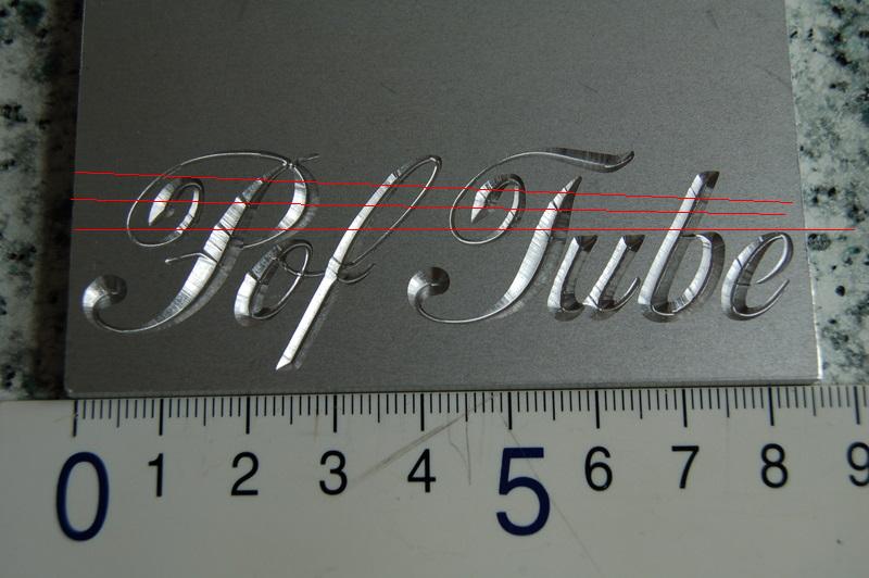

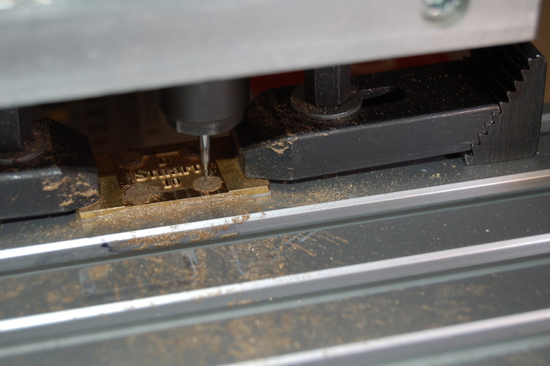

Mi też się małe grawerowanie spodobało, dlatego robię wanienkę, bo do tej pory stałem ze szczotką do zębów w jednym ręku i strzykawką ze spirytusem w drugim. Jak odszedłem od maszyny na chwilę, wracałem często do pękniętego freza.
Na tym zdjeciu wyżej, podczas obróbki, to był frez 1mm którym robilem 4 otwory.
Przydał by sie cichy mokry chińczyk, bo zwiększyć obroty Kressa, żeby posuw zwiększyć to tragedia. Nie chcę żeby sąsiedzi zaczęli narzekać.
W tym wątku były moje pierwsze próby grawerki.
https://www.cnc.info.pl/topics66/mala-g ... t32294.htm

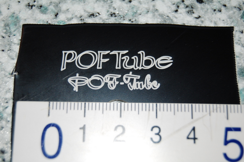

Frezy którymi wyszło najlepiej, to te które Pawel Pawlicki polecił, trójostrzowe.

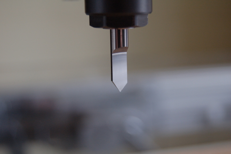

Nie jestem pewien czy tam są 3 ostrza. Wygląda na 3 płaszczyzny które "skrobią" kantem a nie tną, może nawet tylko jeden kant to robi, ale działa dobrze.
Kress ok. 8000 obr.
Frez V 10 stopni, czubek 0,1mm, średnica 3,175mm
Posuw 1mm/sek :-)
Stepover 0,08mm
Głębokość 0,1mm
W sumie grawerunek ma 0,3mm głębokości. Każdy przejazd zajął 40min.

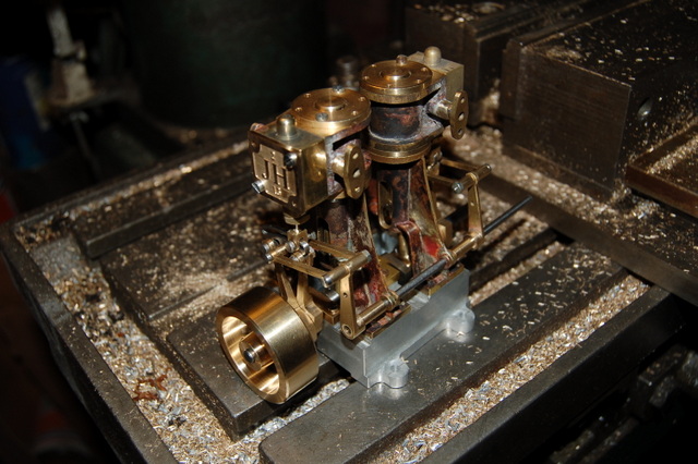

Nie dawno znajomy przykręcił logo w stanie surowym na jeszcze nie skończony model silnika parowego. Mówił że jakimś kwasem bedzie to czyścił na koniec.
Na tym stoliku Teowym na którym stoi silniczek właśnie moja maszynka była robiona:-)

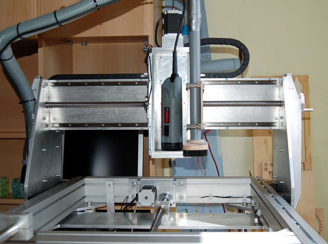

Sztywność - poza tym że rama maszynki jest skręcana i stoi na drewnianej podłodze, czyli troche sie to wszystko potrafi ruszać, nie jest źle ale utrudnia to ustawienie geometri prowadnic.
Właśnie kupiłem poziomicę ramową i będe niedługo mierzył. Tak chyba będzie łatwiej niż kąty mierzyć, bo i podloga i rama może być troche krzywa a poziomicą da sie prowadnice prosto ustawić.
Jakiś czas temu zwiekszyłem posuw i maszynka zaczęła sie straszne jąkać na zakrętach. Bawiłem się ustawieniami programów i nic to nie dało.
W końcu wymieniłem transformator w zasilaczu sterownika na mocniejszy.
3x 4,2A silniki = 12,6A. Zasilacz miałem troche ponad 9A i kupe kondensatorów. Po wymianie było 12A i przestała się jąkać na szybszych posuwach.
Nie śmiga jak rakieta, bo mam ustawione na max 3000mm/min.
Przy szybszych posuwach troche niebezpiecznie zaczyna to wyglądać bo wszystko zaczyna się telepać - maszynka stoi na czterech nogach 70cm długości.
Potem obudowy łożysk śrub kulowych poszły na warsztat po raz kolejny. W pierwszej kolejności były krzywe a w drógiej łożyska miały luz osiowy w obudowie. Było 0,2mm luzu, teraz jest 0,02mm.
Została mi tylko do wymiany najdłuższa sruba trapezowa na kulową. Mój znajomy budując, wstawił mi jakieś twarde "sprężyny" na końcach śruby, bo mówił że tak się robi i na nich jest 0,2mm luzu. Widać to na detalach tylko jak trochę za agresywnie ustawienia są ustawione.

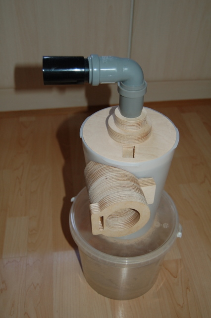

Tak, zrobiłem małego cyklona na wióry. Bardzo się przydaje, dzięki temu odkurzacz jest cały czas pusty i ciągnie na maxa.

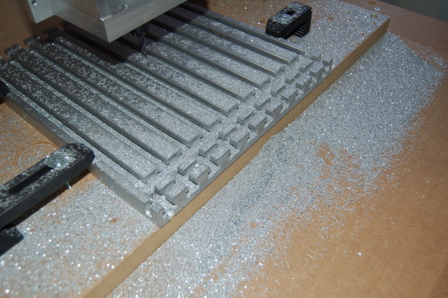

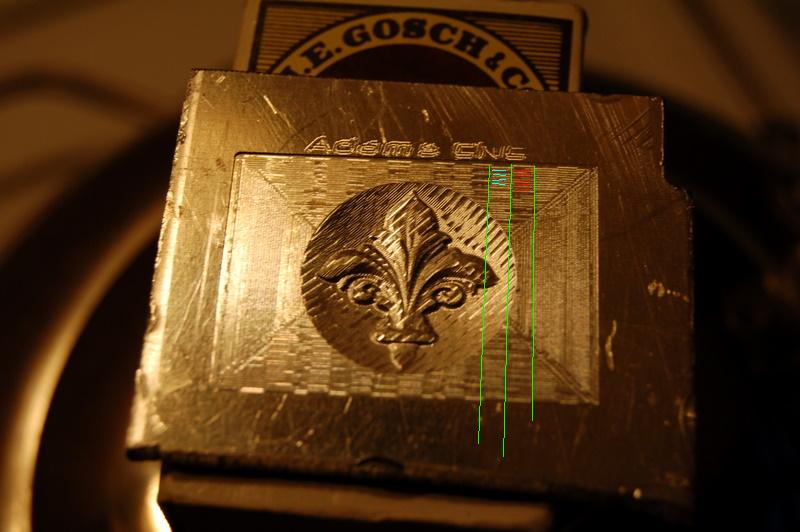

Mały stolik Teowy przerabiam na wanienkę, żeby w metalach móc troche pograwerować, więc i w nim troche poskrobałem.
Logo dla znajomego w mosiądzu próbowałem grawerować. Jeszcze ostateczna wersja nie zrobiona. Małe literki mają 3mm wysokości, więc chyba nie jest źle z dokłdnością.

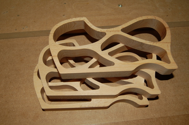

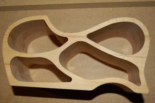

Trzy jednakowe elementy z 30mm deski wyciąłem i jak widać są takie same.

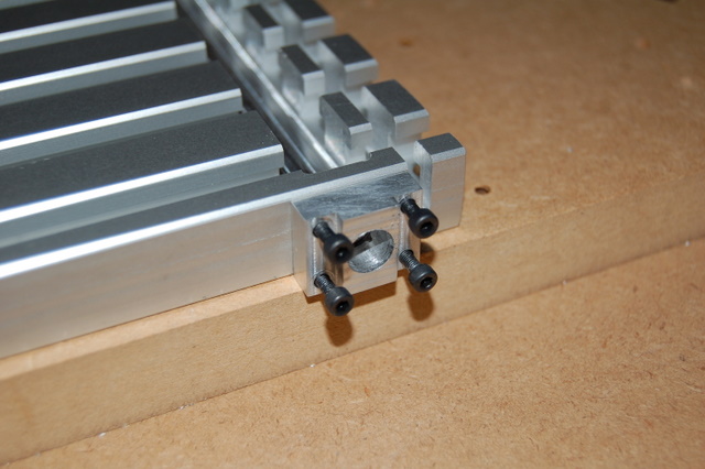

Czwartą oś też mam od niedawna, i coś nie za rownoległa była do tych długich prowadnic. Okazało sie że prowadnice, prawdopodobnie od wagi bramy i wibracji, trochę opadly w jednym końcu, gdzie najwiecej robi. Na całej długości może z 0,5mm - 1mm.
Prowadnice są przykrecone z boku podstawy. Jakbym je przykręcił na podstawie pewnie bym miał inne kłopoty, może gorsze.
Dlatego teraz będę sie bawił poziomicą ramową z podziałką 0,02mm. Najpierw musze wymyślić jak prowadnice podeprzeć, żeby tak się znowu nie stało. To może trochę potrwać, bo starczy że stojąc przed maszyną zrobię krok w bok i poziomica wychodzi poza zakres pomiaru. Chyba za dokładną kupiłem :-)

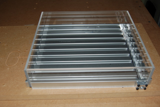

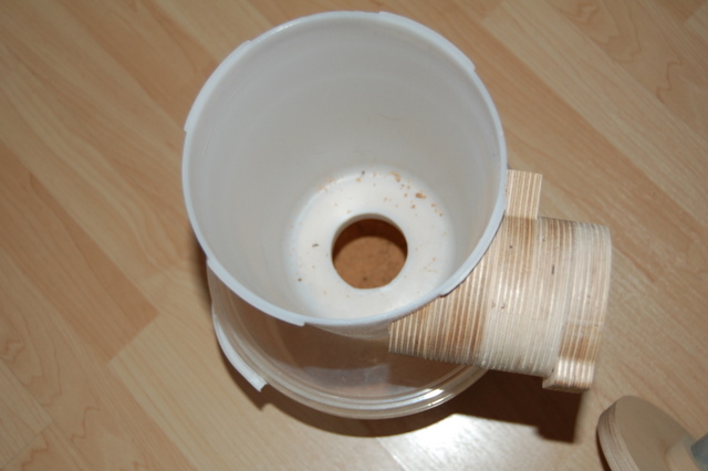

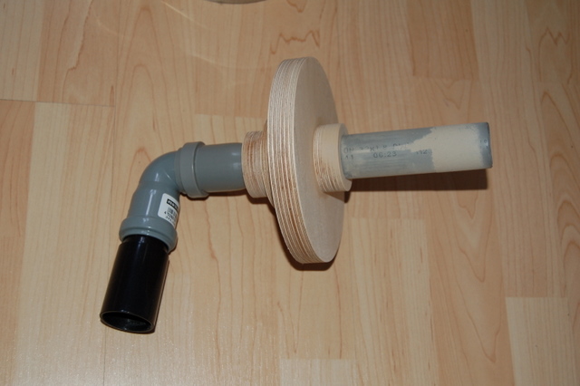

Zienek - ten biały stożek jest częścią wyposażenia do wiaderka do mopa. Akurat to mi się w oczy rzucilo w sklepie. Tanie, ale zupełnym stożkiem nie jest. Dno ma płaskie i czasami wióry sie tam kręcą, zamiast wpaść do wiaderka. Ale dzięki temu łatwiej bylo do wiaderka zamontować. Wiaderko jest troche za miękkie ale swoje robi.
Przystawke do rury od odkurzacza z zamkiem wyfrezowałem ze sklejki.
Niektórzy widzialem z 2 litrowej butelki od coca coli potrafią to zrobić ale na małe wiórki.
Rurki kupione w sklepie budowlanym. 1 cal średnicy.
Wszystko na wcisk zrobione.

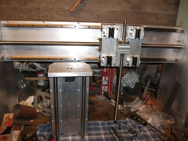

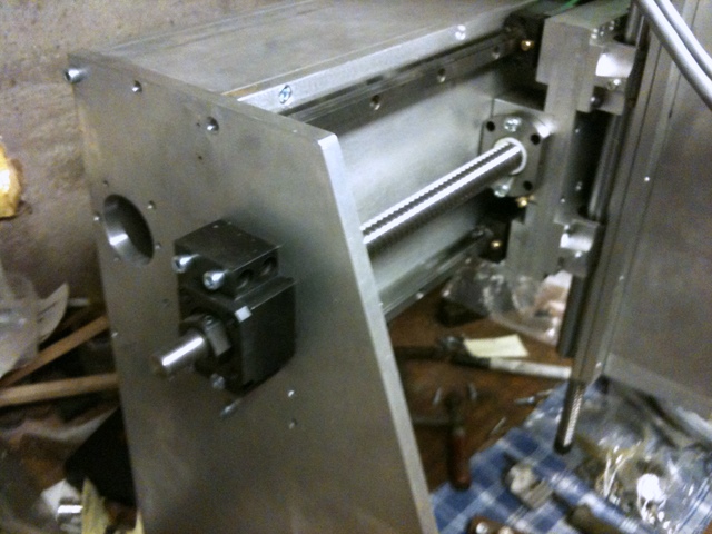

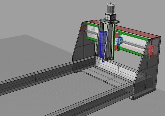

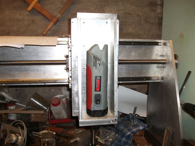

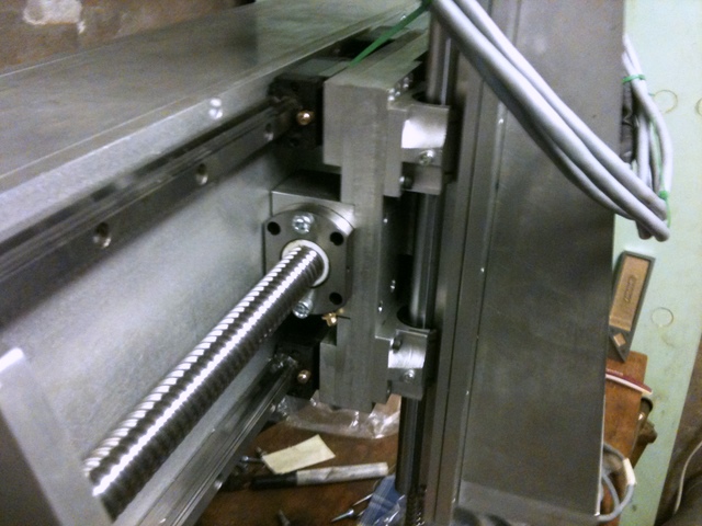

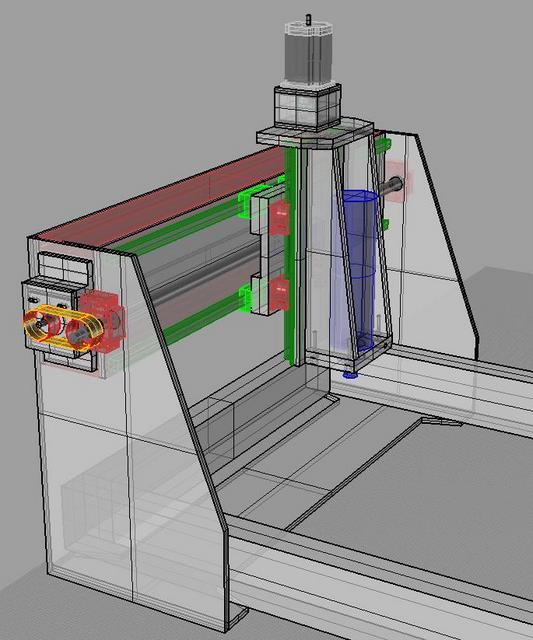

Bardzo powoli cos sie zaczyna dziac.

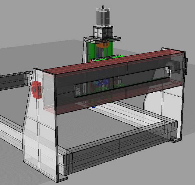

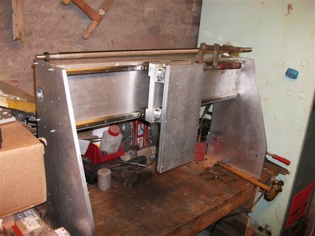

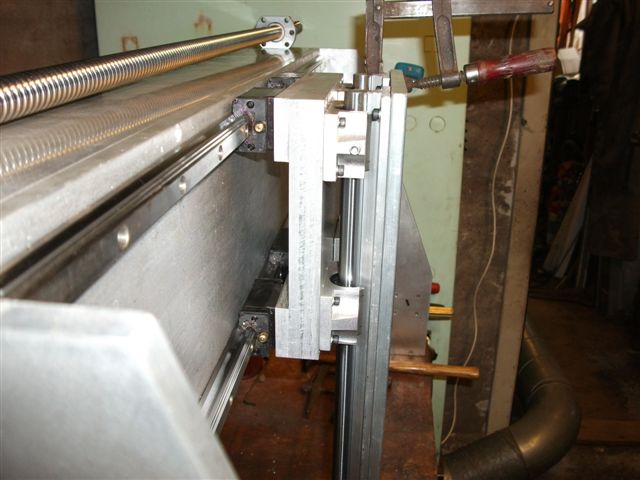

Co w starej chcialem zmienic:

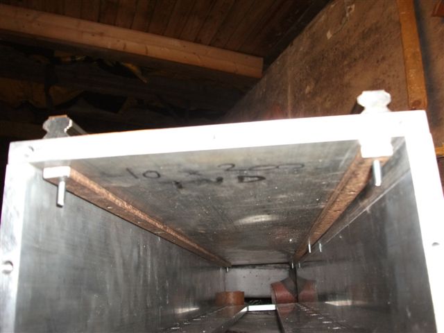

Tylnia blache na bramie zamienic na skrzynke. Prowadnice szynowe nie wiele sztywnosci daja, a blacha 10mm do której byly przykrecone tez nie.
Szyny po przeróbce mialy byc przykrecone to tych blach co sa pomiedzy tylnia i przednia blacha skrzynki, ale wyszlo ze beda przykrecone troche z boku, do plaskowników z nagwintowanymi otworami po drugiej stronie blachy, bo chce miec mozliwosc ustawiania wszystkiego. Narzedzia moje i znajomego nie sa az tak dokladne zeby wszystko zrobic 100% za pierwszym razem.
Nowa Zetka, bo na starej straszne luzy byly na zamknietych lozyskach liniowych i nie bardzo dalo sie z tym cos zrobic. Poza tym chce nowa na podpartych walkach.
Blache do mocowania Kressa tez dalo by sie lepiej usztywnic niz w starej.
Lozyskowanie - to mi najbardziej powyginalo brame, bo sruba byla napieta pomiedzy bokami bramy.
Wiec w nowszej wersji po stronie silnika beda skosne lozyska a z drugiej strony lozysko bedzie moglo sie ruszac osiowo w obudowie lozyska (bo takie kupilem), zeby sruby nie napinac kosztem wyginania sie boków bramy.
No i zmiana srub trapezowych na kulowe.
Boki bramy tez beda wzmocnione pionowo.
Na razie zostawie naped bramy na jednej srubie i zobacze jak bedzie.
Nie przemyslalem jesze jak zamocowac jakies sprezyny do odciazania Zetki.
Krzyzak mial byc zrobiony z balchy 30mm, ale spróbowalismy splanowac, skleic ( w prasie)i skrecic 3 blachy 10mm. Nawet dobrze to wyglada.
[ Dodano: 2011-03-31, 15:17 ]

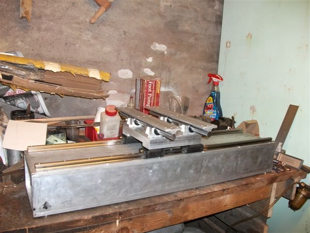

Obudowy lozysk made in China wymagaja troche zmian. Otwór na lozyska i przód obudowy lozysk, który chce przykrecic do boków bramy nie sa po katem 90 stopni. Trzeba bylo przetoczyc obudowe z jednej strony w stosunku do otworu. 0,4mm krzywa byla. Tzn podejrzewam ze otwór na lozyska jest krzywy, bo i te otwory montazowe tez nie sa 90 stopni. Wchodza w jednym miejscu, wychodza w drugim. Jak sie ma skosne oczy to widocznie nie da sie tego inaczej zrobic:-)
Poza tym tam sa ( prawdopodobnie) dwa skosne lozyska i nic pomiedzy nimi nie ma. Dotykaja sie. Wszyscy tu pisza ze cos powinno byc pomiedzy nimi, zeby tylko ten wewnetrzny pierscien lozyska byl zacisniety. Jak nakretke nawet w palcach mocniej przykrece, sruba ciezko sie kreci. Nie wiem na razie co z tym zrobic.
[ Dodano: 2011-04-14, 23:34 ]
Zetka wystarczajaco zjezdza do dolu. Zatrzymuje sie jak blok lozyskujacy wjedzie na wózki Zetki, bo rozstawu wózków i szerszej zetki juz nie chcialem. Ale jakby tak przefrezowac kanty bloku lozyskujacego i moze troche obudowy wózków, zjezdzala by jeszcze nizej. I juz zjezdza:-)
Na razie Zetka zostaje na tylko jednym bloku lozyskujacym od strony silnika. W praniu wyjdzie czy srubą bedzie telepało.
Juz nie dlugo bede wiedzial czy ten klocek (zetka), da rade utrzymac swoja wage bez pradu.
[ Dodano: 2011-05-09, 18:03 ]

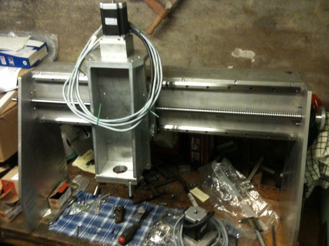

Coraz blizej konca.
Zetka juz gotowa, tylko smaru w nakretce nie ma. Jak na razie nie zjezdza sama w dól. Trzeba na nia nacisnac z sila moze z ... 10kg zeby sie ruszyla. Jeszcze nic straconego. Jak sie dotrze to moze zacznie zjezdzac.
Otwór z boku bramy jest po starej srubie. Bedzie powiekszony i tam bedzie siedzial silnik.
[ Dodano: 2011-07-12, 09:25 ]

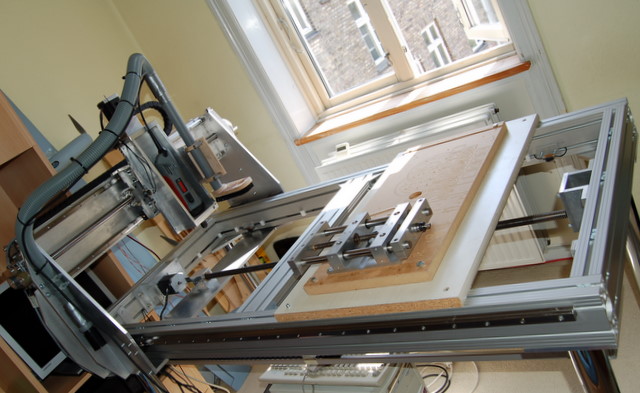

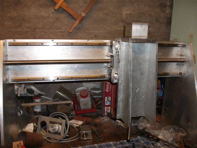

Maszynka juz zlozona i jezdzi. W dalszym ciagu stoi w mieszkaniu ale z podlaczonym odkurzaczem moge troche sie pobawic.
Przy ustawianiu geometrii zauwazylem ze jeden wózek na tej dlugiej osi ma nie scentrowane otwory montarzowe i musialem otwory w bokach bramy przedluzac.
Na fabrycznie robione czesci tez nie mozna liczyc.
Co do luzów 1,5mm z pierwszego postu w tym temacie, po przebudowie sa 0,2mm.
Dluga os jest nie zmieniona od tamtej pory i wlasnie na niej sa te luzy, pewnie przez zle zamontowane lozyska.
Ale cieszy mnie ze bramy nie kosi. Przy nacisku 12 kg na lewa strone bramy ( z wagą pomiedzy reką a bramą) lewa i prawa strona bramy sie przesuwa 0,2mm do tylu.
Musze z czasem 2 sruby kulowe dac na tą oś.
Tak wyglada na razie. Dolozylem jeden profil alu na srodku stolu i niedlugo blat mdf bedzie na niej lezal. Stara Zetka idealnie sie sprawia jako imadlo :-)

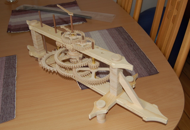

A w miedzyczasie zeby sie przyzwyczaic do niej, zegar Briana Law`a robie ze sklejki.
Wczoraj nakretke pod wahadlo robilem. Bylo juz ciemno, ale tak fajnie to wygladalo, ze musialem nagrac bardzo krótki film:-)
[ Dodano: 2011-07-12, 09:34 ]
Jezdzaca waga Zetki to 8,5kg i nie zjezdza na dól po odlaczeniu pradu. Nawet jak naciskam na nia to sporo trzeba zeby sie poruszyla.

Wpada w dziure mówisz:-) Te literki maja ok 20mm wysokosci, wózek ma chyba z 15 kulek x4 na dlugosci 50mm które caly czas dotykaja prowadnice wiec ewentualne dziury nie powinny byc widoczne:-)
Frez ma tylko jedno ostrze i im glebiej tym bardziej bije bo i srednica sie zwieksza jak luzy sa na maszynie - cos takiego sie chyba dzieje.

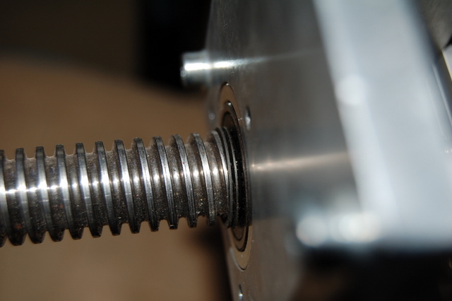

Chodzi mi o to ze jak sruba .."sie nagrzeje".. i troche dluzsza sie zrobi, to musi sie gdzies to podziac. Jak lozyska beda na stale, to albo sruba sie wygnie, albo obudowa. Jakby jedno lozysko po dugiej stronie osi moglo sie ruszac wzdluz, razem ze zmieniajaca sie dlugoscia sruby w stosunku do aluminiowej bramy, to by bylo dobrze.
A tak sie dzieje - bo tak sie stalo z moja, tylko ze w niej blacha aluminiowa troche urosla a sruba nie. Takze takie cos caly czas sie rusza w zaleznosci od temperatury.

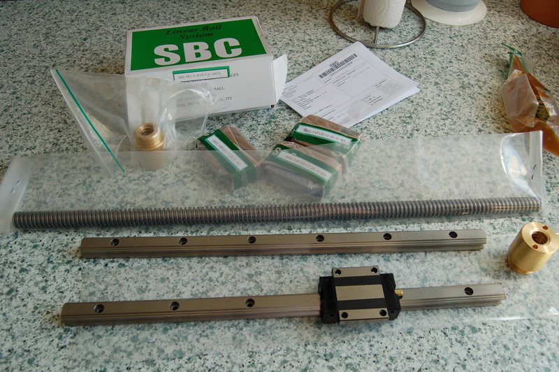

Pare dni temu przyszly czesci do nowej Zetki. Mieli tylko nakretki z zewnetrznym gwintem do sruby 16x4. Pewnie trzeba to odciac, albo zrobic cos na ten gwint do kasowania luzu.

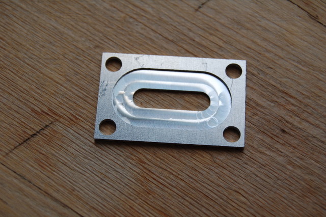

Pewnie wyszlo"az tak dobrze" bo wszystko bylo robione frezem 1mm - tu pewnie waga maszyny robi swoje. Jak to mój znajomy powiedzial - frez sie zlamie zanim maszyna sie ugnie.
Ale te paski przy frezowaniu jak na ostatnim zdjeciu, wydaje mi sie ze moga miec cos wspólnego z kolem zebatym, paskiem, sruba, nakretka, lozyska. Raczej nie ze sztywnoscia. To sie robi dokladnie co 2mm. Myslalem ze ktos moze to widzial wczesniej, bo duzo tu róznych maszyn powstaje.
No chyba ze aluminium jest tak zrobione. Nastepnym razem przekrece plytke o 90 stopni.

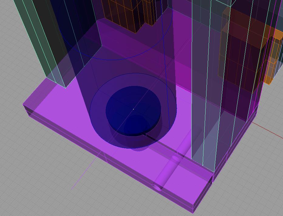

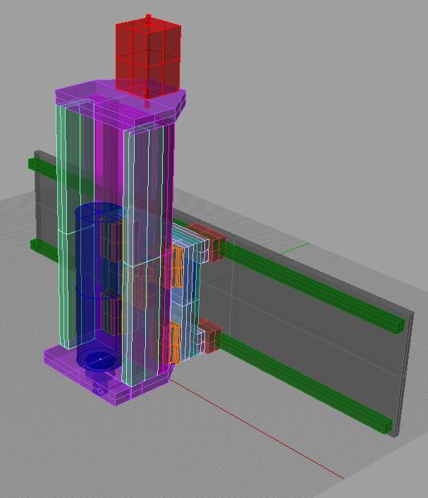

Kombinowalem nowa Zetke. Zeby ta wysoka blacha Zetki byla troche wyzsza ( czego nie chce) albo krokowiec troche krótszy, to by fajnie pasowal nad Kressem. Kupa miejsca tam jest.
Troche moze byc trudny dostep do kasowania luzu nakretki.
Jestem tylko niepewny co do zacisniecia Kressa. Ta szpara co go dociska moze byc jak na rysunku, czy lepiej zeby byla na srodku srednicy Kressa?
Wydaje mi sie ze jak by byla na srodku srednicy Kressa, to by moglo to znacznie oslabic mocowanie i te wszystkie wzmocniena Zetki niewiele by mialy na to wplyw.

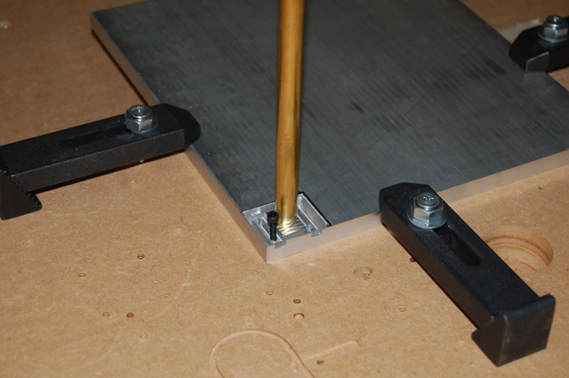

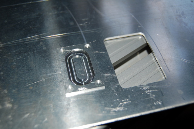

Wczoraj próbowałem pierwszy raz w malej płytce aluminiowej cos wyfrezować/grawerować bo tego jeszcze nie próbowałem. Widać ze niedokladnosci sa wszędzie i luzy w Zetce.
Ten wyfrezowany prostokat ma 35 x 25mm.
Ale chyba cos jeszcze jest nie tak. Jak robilem ta prostokatna kieszonkę, to widać, jak frez jechał z prawej w lewa strone ( ja na to mówię os X, na bramie ) takie dziwne paski sa. Wygląda to jak wydruk DNA, jak w telewizji pokazują. Jakby predkosc posuwu się zmieniała, bo 2mm sa matowe a następne 2mm blyszczace i tak na przemian. Pasowało by to w odstępach pomiędzy zębami na pasku, tylko dlaczego? I dlaczego nie ma tego na Y - taki sam pasek tam jest. Widzieliście takie cos kiedyś?
