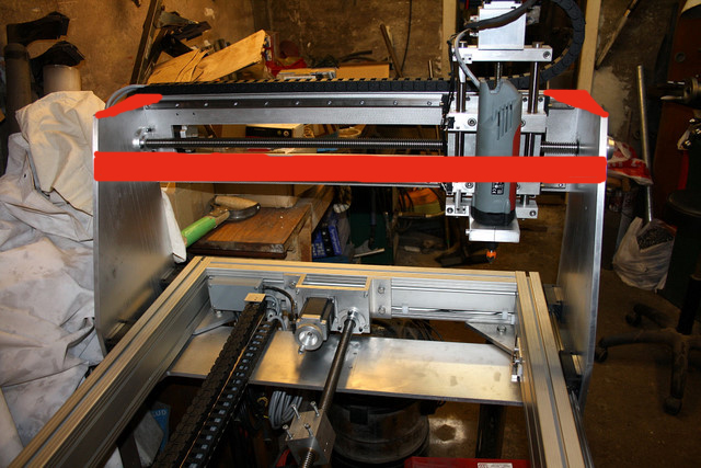

Cos mi krzywo frezowała literki, to zaczalem różne pomiary robic. Kupiłem miernik.
W sumie z 5 razy jej uzywalem do sklejki 6 i 12mm
Znajomy który ma maly warsztacik w garażu z tokarka i frezarka, mi bramę skladal z blach alu 10mm - mówił ze powinno wystarczyć.
Nie wiem czy on cos mierzyl, czy nie. Tylna blacha na bramie jest krzywa - nie wiem czy byla od początku ale pewnie tak.
A luzy jakie - pomiędzy ta blacha gdzie montuje Kressa a blatem, jak popycham silnik na samej górze Zetki, z 1,5mm mi pokazuje.
Na laczeniu profili aluminiowych ( skręcanych ) pokazuje 0,03mm, to nie jest tak tragicznie jak dla mnie.
Zrobiłem parę pomiarów - badziewie straszne. Najgorsze to ze z 15 - 20k wydałem na nia przez rok.
Da się cos z tym zrobić, czy lepiej od razu na złomowisko? Moja pierwsza mala z MDFu, prawie za darmo zrobiona ma mniejsze luzy niz ta.

Rzeczywiście wiotka i mało sztywna konstrukcja.
Bramowe konstrukcje mają to do siebie że są mało sztywne , poza tym aluminium 10 mm to wyjątkowo nietrafiony wybór.
Szkoda bo na tych prowadnicach z tymi śrubami , prowadnikami i silnikami byłaby naprawdę solidna frezareczka o stałej bramie.
Dla usztywnienia możesz zastosować takie zastrzały jak narysowałem (kosztem mniejszego pola obróbki w osi X) plus listwa z przodu :Obrazek
Ciekawi mnie tylko korbka na silniku osi Y ? Jak masz się nią posługiwać skoro ona jest wewnątrz konstrukcji ? ?????

Na początek niech Kolega spróbuje usztywnić brame. Dać jeszcze jedną "blache" (na strone) 10-15mm i skręcić z tą co jest albo od razu dać grubszą. No i jakby się dało to nie tylko skręcić ale i skołkować oś X i wspornik dolny . Napewno to usztywni. Tak mi się wydaje.

dwa płaskowniki aluminiowe płaskowniki pod prowadnicami w poziomie i prowadnice przykręcić do nich, ale trzeba zmienić mocowanie śruby dla wózka, a dla usztywnienia całej bramy w pionie to tylko po zewnętrznej stronie w pionie po bokach smukłe trapezy, jak coś to narysuje

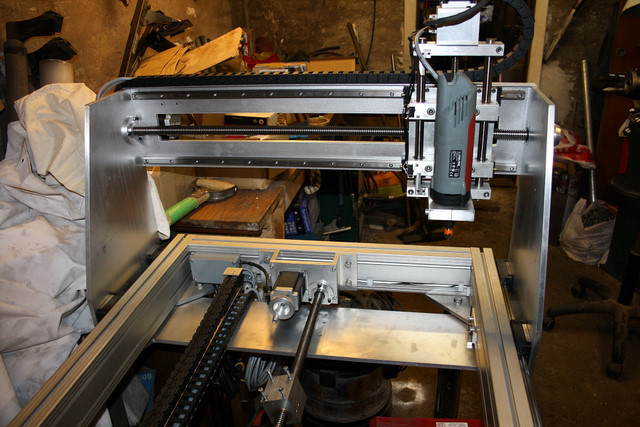

Siedzialem i myslalem i takie cos wymyslilem.
Caly tyl przesunac o 10cm do przodu i dac taka sama blache w starym miejscu + dwie pomiedzy nimi - mysle zeby szyny w te pomiedzy przykrecic.
Moze byc? Trzeba srube przesunac i silnik na bramie.
W pionie tez trzeba bedzie wtedy boki usztywniac? Zeby to sie dalo w jakis ladny sposób zrobic.
Duzo luzu niby nie bylo pomiedzy rama a brama, 0,15mm ale nie wiem czy o 2 srubach tez nie pomyslec.
Czuje ze po tych wzmocnieniach trzeba ja bedzie dzwigiem z tad wyniesc. I tak juz prawie 100kg wazy.
Teraz z kolei dól slabo wyglada, ale tam nie ma za bardzo miejsca na wzmocninia.

Caly tyl przesunac o 10cm do przodu i dac taka sama blache w starym miejscu + dwie pomiedzy nimi - mysle zeby szyny w te pomiedzy przykrecic...
Dokladnie tak! Belka pozioma powinna byc przestrzenna konstrukcja -
wtedy mozesz uzyc i blachy 10mm. To co miales do tej pory nie mialo
zadnych szans na sztywnosc (chyba zebys dal blache 50mm ;)).
Zerknij na to jak jest zrobiona belka mojej ramy:
cztery prostokaty tworza belke przestrzenna o sporym
przekroju - sprawdza sie jak cholera :)
Niestety Twoja konstrukcja to dowod na to,
ze cena i rodzaj materialu to nie wszystko.
J.

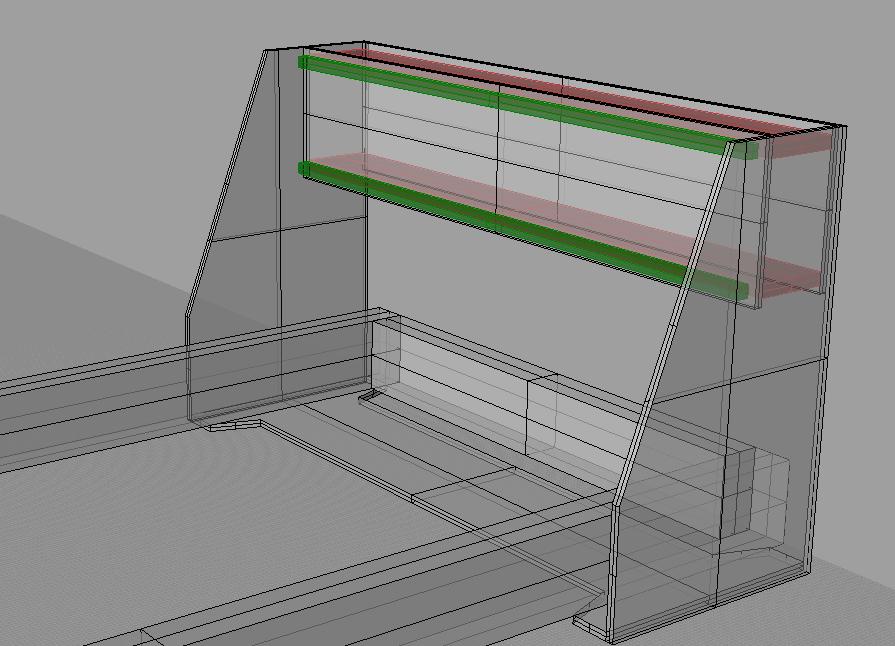

DObra co do projektu i nie przespanych nocy. Żeby już nie zwiększać za bardzo masy maszyny i nie ruszać śruby to w tej nowej blasze pod prowadnice wytnij długie jajo i wsadź dystans pod wózek "y" żeby dosięgnął do istniejącej śruby to zmiejszy koszty i stres, poniższy rysunek może coś wyjaśni:

Dobra co do projektu i nie przespanych nocy. Żeby już nie zwiększać za bardzo masy maszyny i nie ruszać śruby to w tej nowej blasze pod prowadnice wytnij długie jajo i wsadź dystans pod wózek "y" żeby dosięgnął do istniejącej śruby to zmniejszy koszty i stres, poniższy rysunek może coś wyjaśni:
