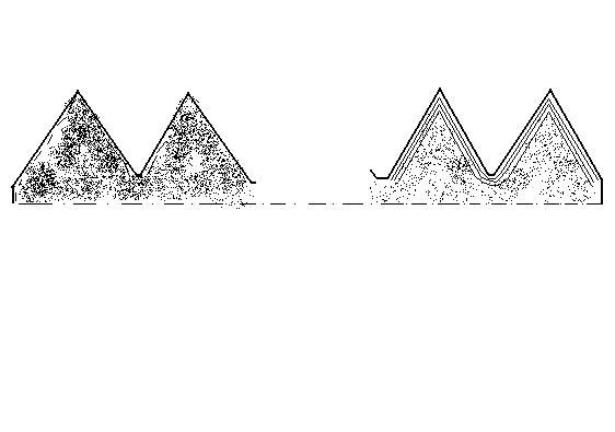

Problem moj polega na tym ze nie do konca sprecyzowalem pytanie :-)
Wnioskuje jednak ze walcowane sa lepsze od toczonych wiec w niedziele na chrzcinach mojego bajbusa zlece zalatwienie trzech srub po 1m 16x3 :-) i do tego trzy nakretki z mosiadzu.
Jeszcze jedno pytanko. Lepiej brac dlugie nakretki np 50mm czy dwie krutsze po 30mm na jedna srube do ksaowania luzow?

Jeżeli nakrętki bez kołnierzy do oprawy zaciskanej - to wolałbym dwie nakrętki i następyjącą tecnologię montażu:
1. nakręcam obie nakrętki i jedna mocuję w oprawie
2. dokręcam drugą nakrętkę do pierwszej takim momentem aby wykasować luz i jednocześnie uzyskać możliwość obracania śrubą ( pomosne mogą być dwa nacięcia lub otwory na czole nakrętki ( klucz jahk przy kątówce ręcznej)
3. zaciskam oprawę na drugiej nakrętce'
W przypadku zużycia nakrętek i wystąpiena luzu operację powtarzam od nowa.
Jeżeli mamy nakretki kołnierzowe to regulacja luzu odbuwa się przez dobór podkładek rekulacyjnych.

Okazalo sie ze jednak w tym zakladzie nie mozna walcowac innych gwintow niz metryczny :-(
Jest jednak nadzieja bo na narzedziowni robili automaty i moze zostalo gdzie na magazynie troche srub trapezowych albo prostokatnych :-)
W ostatecznosci kupie sruby i zlece wytoczenie nakretek.

dodam że gwint walcowany jest mocniejszy od toczonego - co widać po przekroju-- z lewej toczony z prawej walcowany
