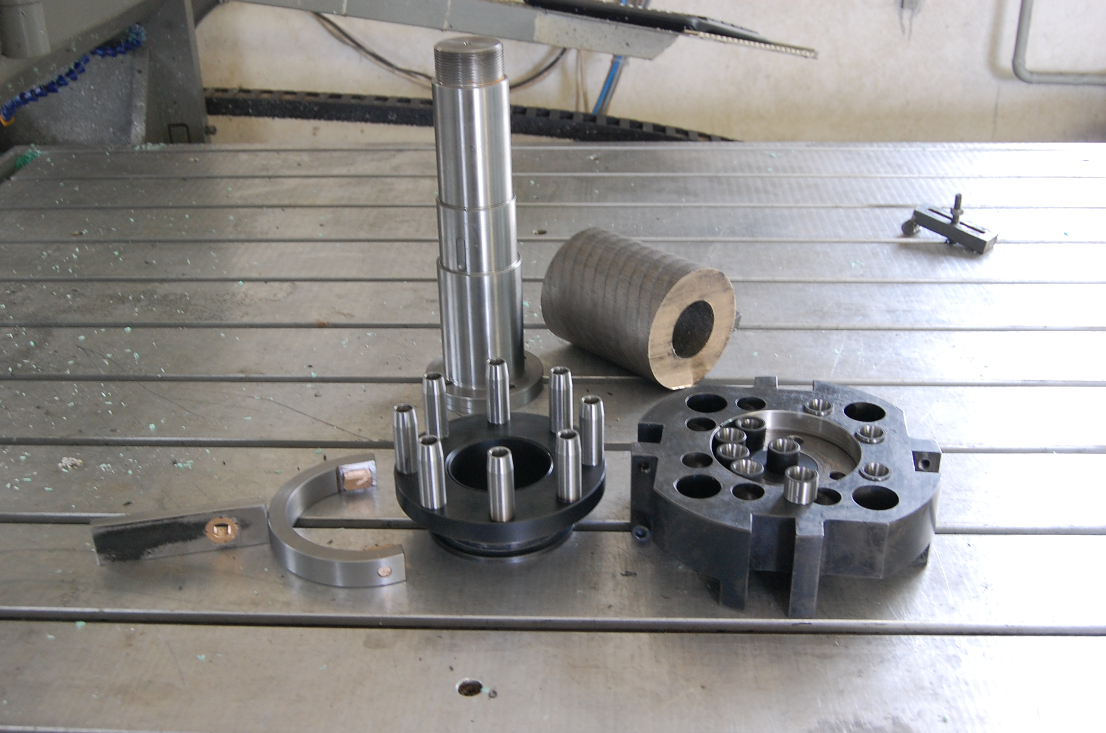

Post napisał: kamar » 23 kwie 2013, 16:46
Obrazek Obrazek

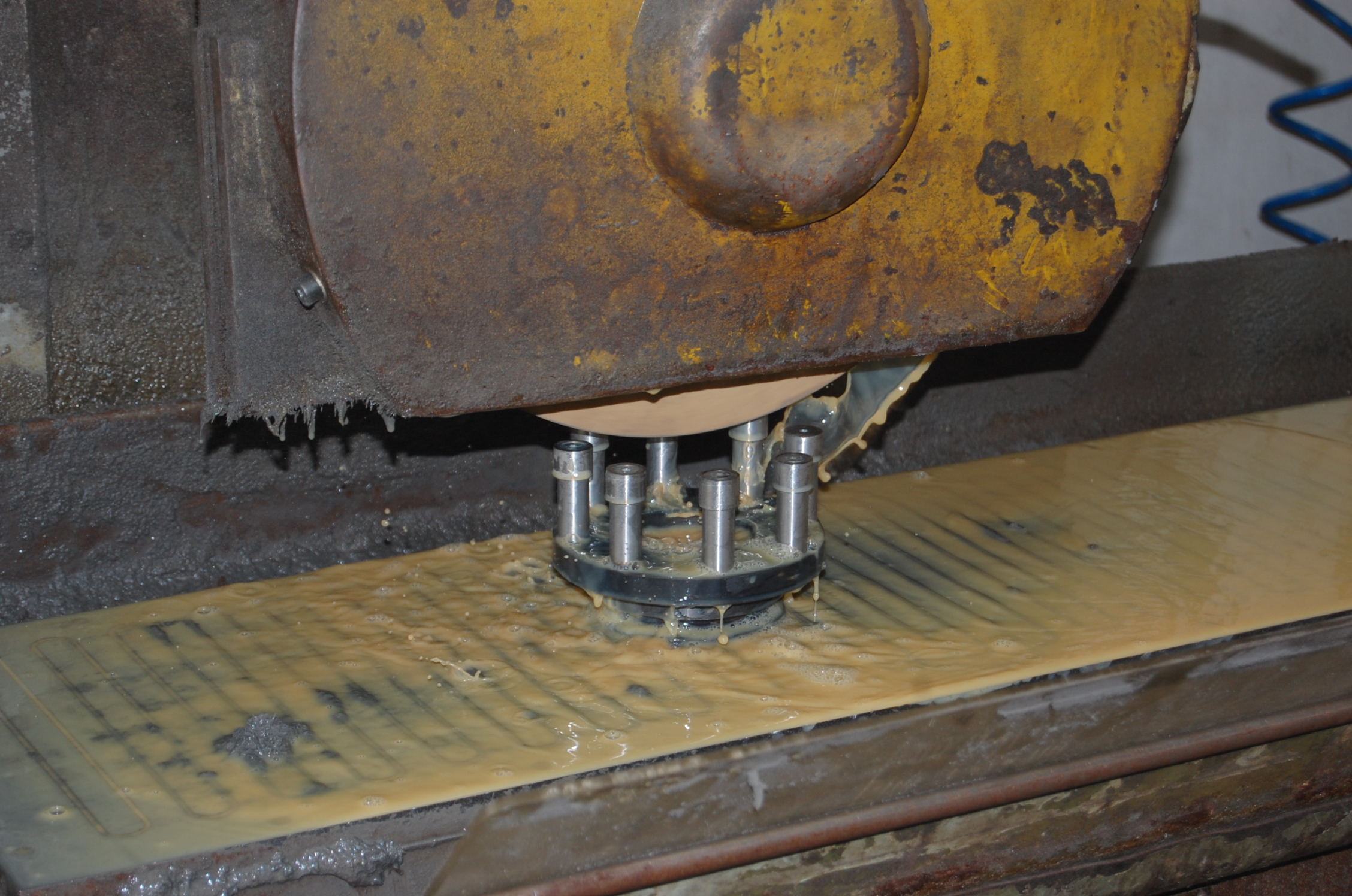

Pytanie: Jakiś patent na równomierne dociśnięcie wszystkich stożków, czy wkładki mają jakąś regulację? Chyba ze jest pewność co do identyczności poszczególnych stożków.
Posty w temacie: 276
Posty: 17330
#140
Post napisał: kamar » 24 kwie 2013, 16:14
Stożki na bolcach identyczne, w gniazdach niby tez ale dla pewności będą jeszcze przeszlifowane na bolcach wspólnie na wysokość.

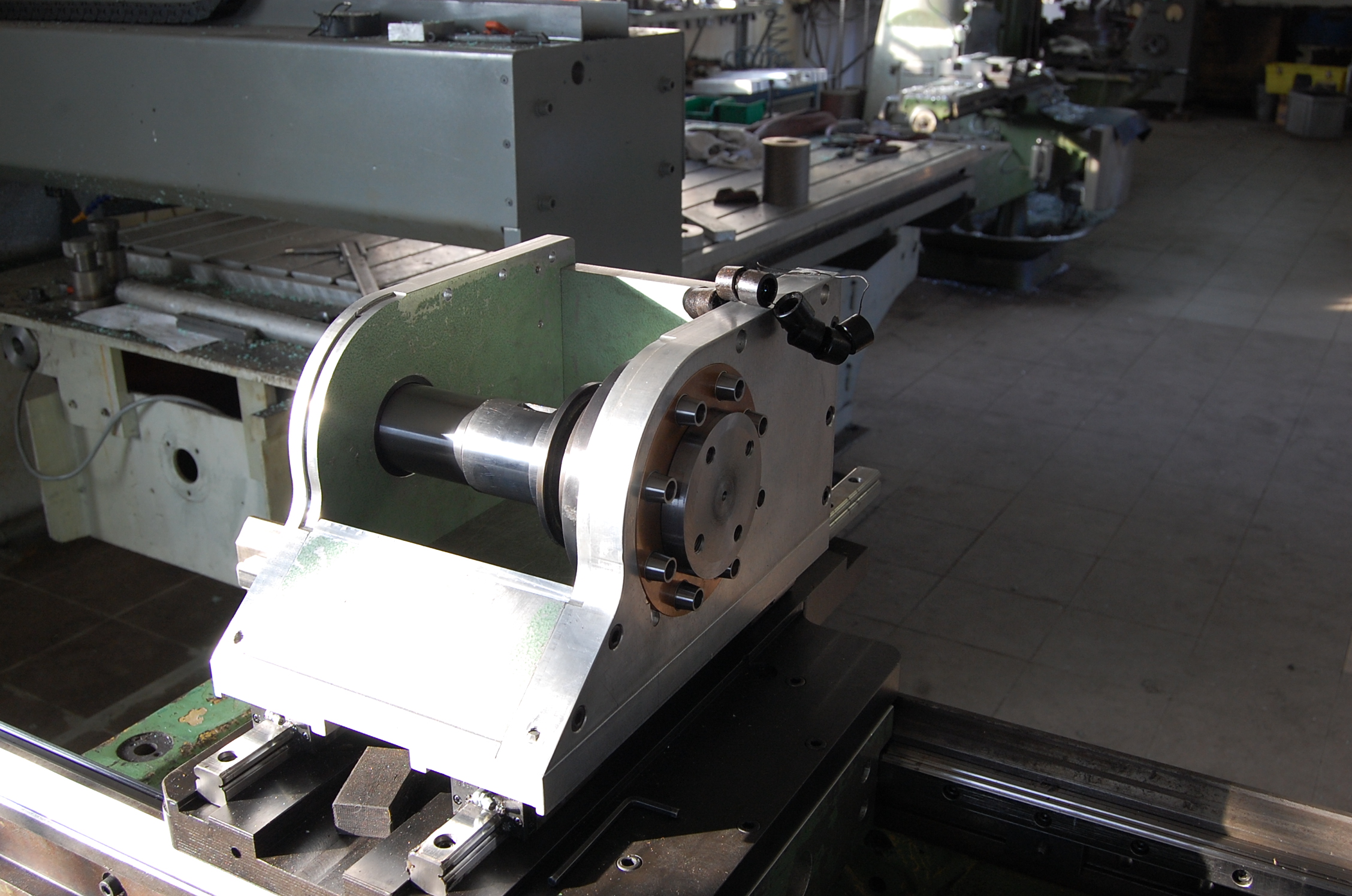

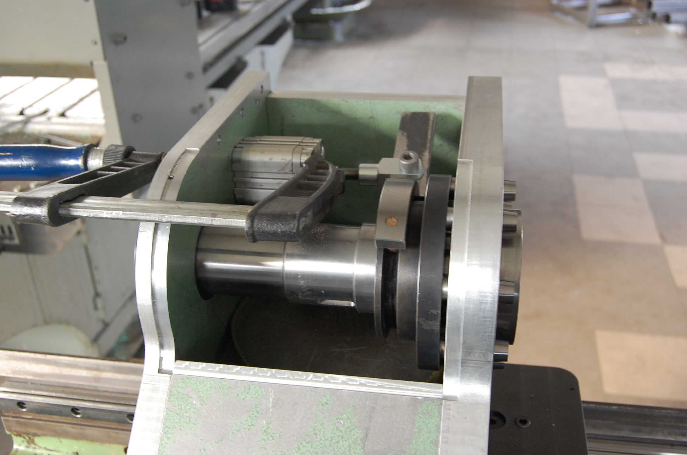

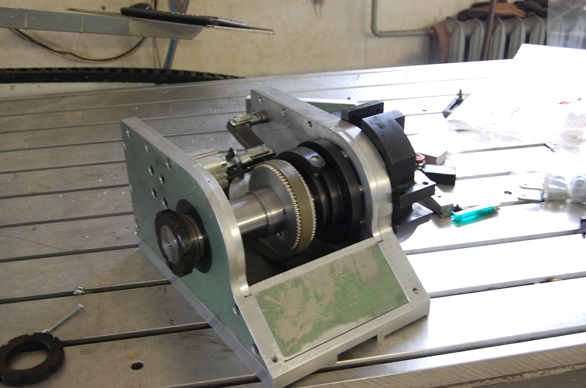

[ Dodano: 2013-04-24, 08:59 ]
Obrazek Obrazek
Pozostało upchnąć silniczek (którego jeszcze nie mam) i głowiczka gotowa.
