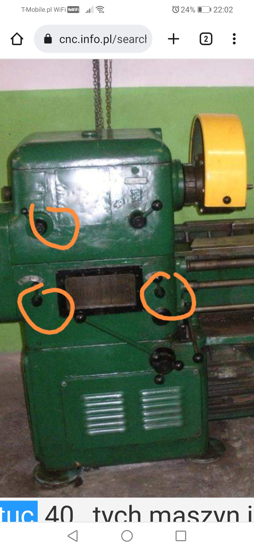

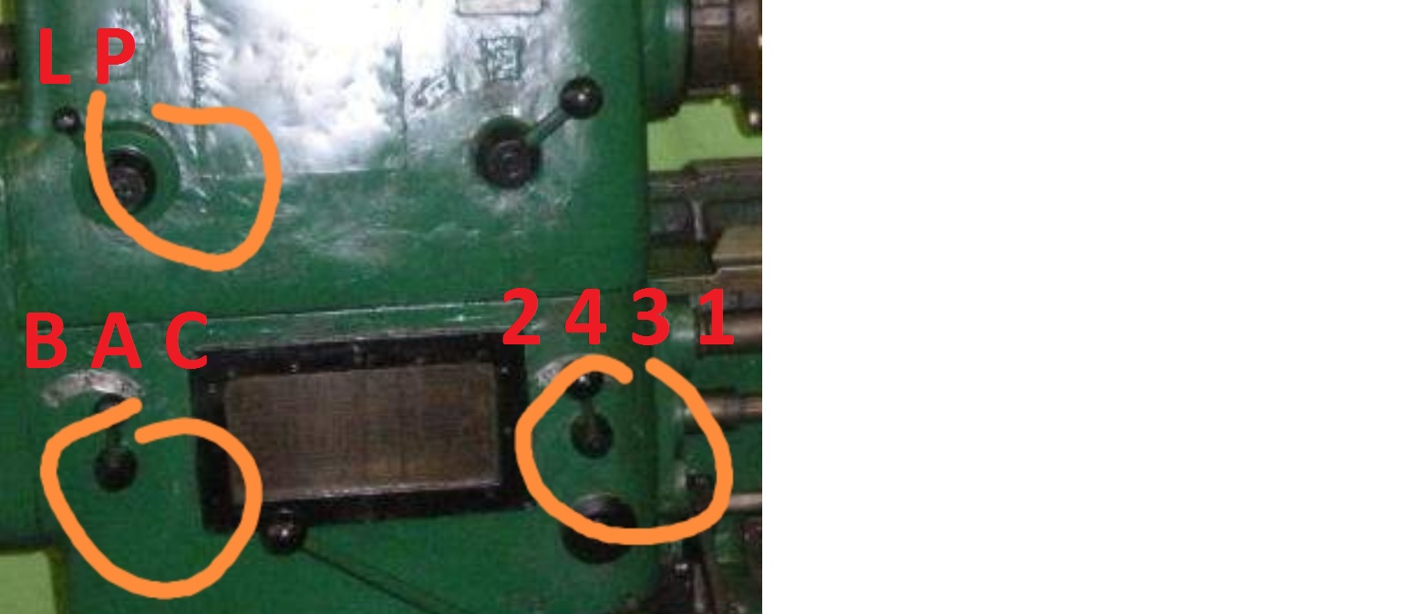

Witam. Znalazłem w tym temacie zdjęcie tokarki którą posiadam. Podpowiedzcie jaki jest opis tych dźwigni.
Dodane 2 minuty 29 sekundy:
Nie wiem jaki to model, chyba tuc 40. Chcę gwintować i nie wiem jak ustawić dźwignie.

Post napisał: Dawid92 » 09 lip 2022, 22:33
Co do LP nie jestem pewny na 100% ale to będziesz widział w którą stronę "idzie" :D

Post napisał: sero » 10 lip 2022, 00:31
Dzięki, spróbuję i będę widział.

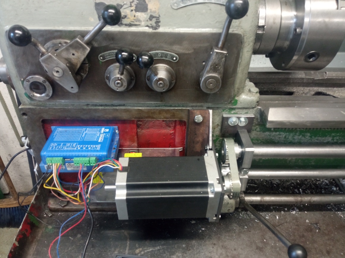

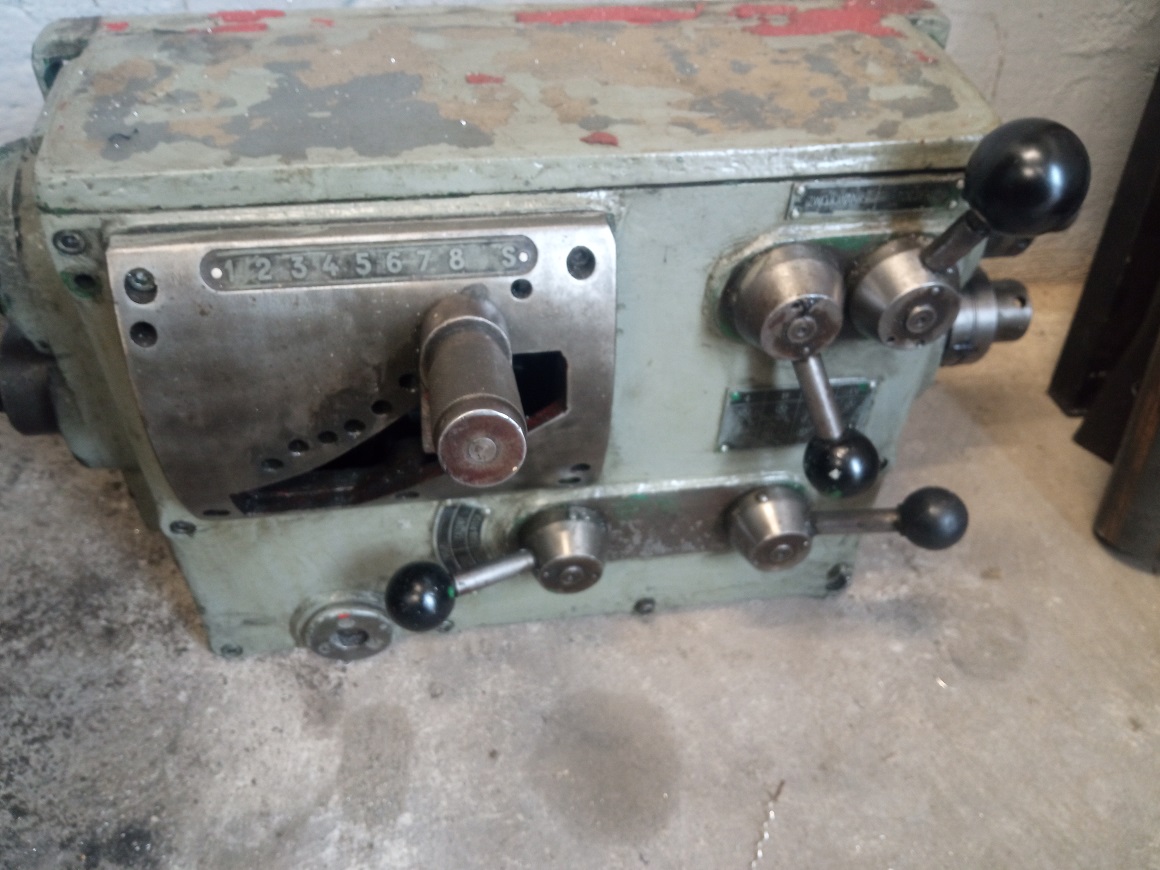

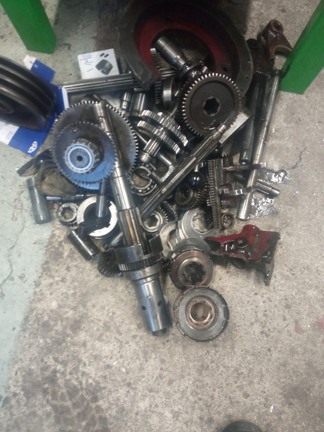

Obrazek Obrazek W związku z unowocześnieniem Babki TSS-150 posiadam na zbyciu kompletną gitarę z kołami do gwintów metrycznych wraz z osłonami no i skrzynkę Nortona . chętnie wymienię na prowadnice liniowe HG15 z wózkami , lub inne propozycje ,rozważę .
Dodane 3 minuty 1 sekunda:
Obrazek żeby nie było pochodzi z tego dawcy

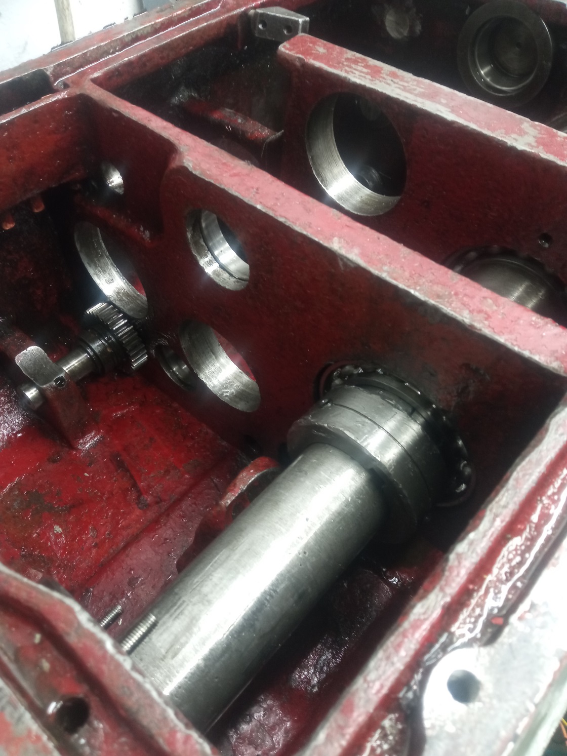

Raczej znalazłem pomysł co z nią zrobić ,bo też stała nie używana .Posuw i gwinty już ruszyły bo miała uszkodzone koło zębate nawrotnicy we wrzecienniku wiec skrzynka i tak nie kręciła .A że już parę złoty włożyłem to pomyślałem że czasz babkę ożywić na całego .

Post napisał: tristar0 » 29 wrz 2022, 17:21
Odchudzanie ciąg dalszy będzie tego ze 40kg na rzecz cichej pracy
