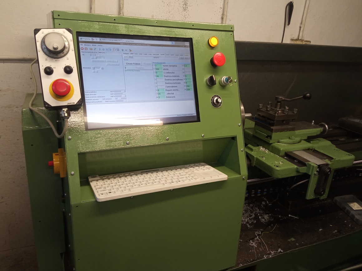

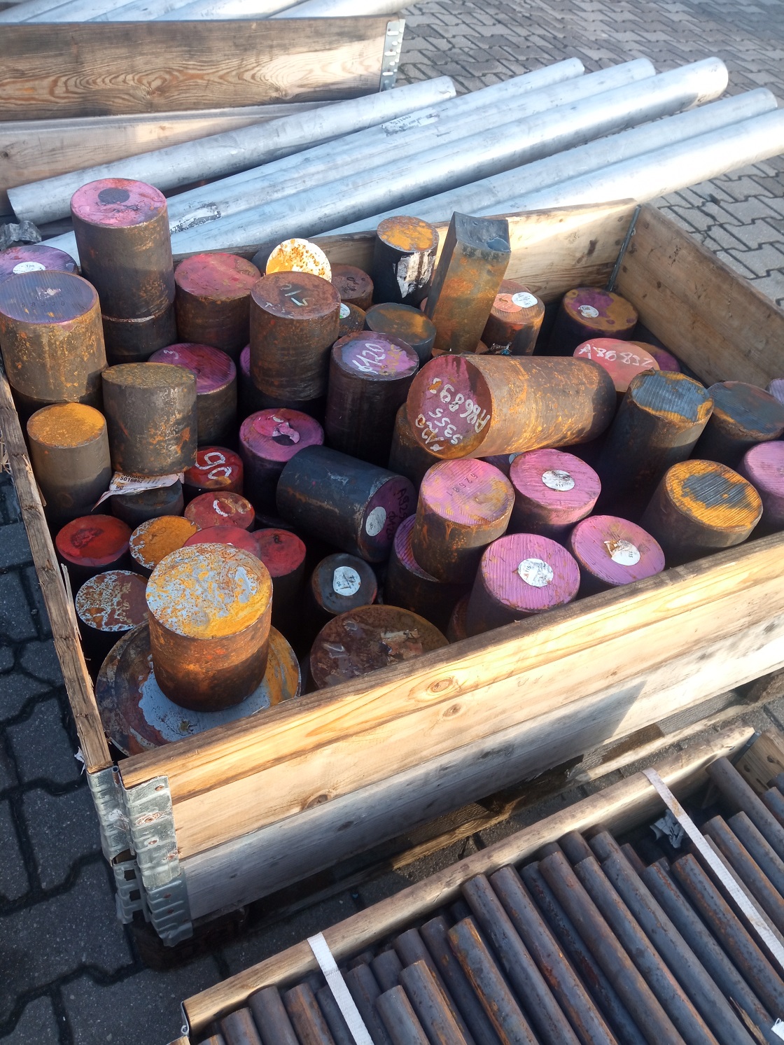

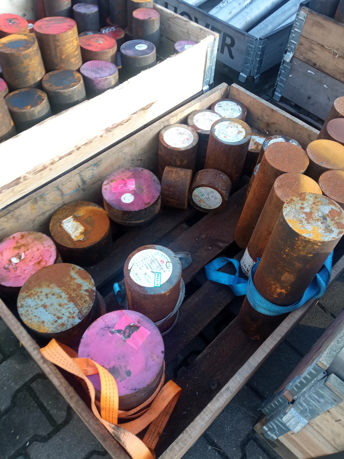

jakoś widać światełku w tunelu elektrycznie działa choć mała zmiana obroty prawe i lewe z przełącznika plus obroty wolne do wolnego obracania wrzeciona żeby trafić kluczem .Wrzeciono spasowane wiec dość ciasno 0.012 wiec ręcznie na panewce ciężko obrócić , czas chyba na imak szybko wymienny skoro stal już zakupiona. dla zainteresowanych jest taka firma jak nitrometal Toruń która ma takie cukierki po 5 zł /kg w różnych gatunkach i pocięte wiec jest z czego wybierać praktycznie od fi 30 do 300mm
