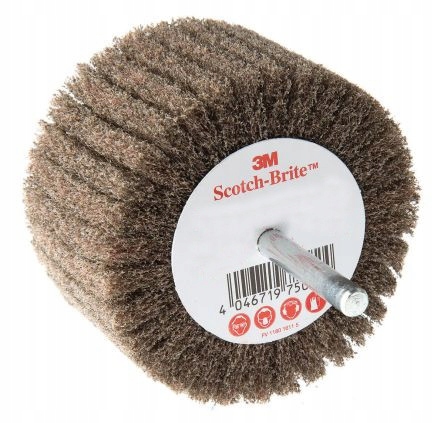

Drewniane ramy okienne(dachowe) i inne podobne łamane kształty dobrze mi się szlifowało szczotką ścierną
na szlifierkę prostą, podobną do tej.
https://alle gro.pl/oferta/szczotka-nylonowa-do-szlifowania-drewna-85-35-6-mm-9339665711?reco_id=44b2fd07-d2f6-11ea-8ec9-246e9677fe90&sid=041047f9c36843e364ecb91b45c568a2755aa386fe7e14ee7421a14291fbf951
https://alle gro.pl/oferta/3m-sf-fb-60mm-szczotka-trzpieniowa-satynowania-8263410211?reco_id=76b2df55-d306-11ea-b16f-000af7f61f80&sid=1147bbb04b955b96a226cab2e664258d9124ef0862320b2d7366fdd6604cf017
A jeszcze lepiej do satyniarki na szlifierkę kątową(występują najczęściej w granulacjach: 60 - 80 - 120),
https://alle gro.pl/oferta/szczotka-nylonowa-tarczowa-do-postarzania-drewna-9544692413
przy większej ilości roboty się opłaca..
Do walcowych potrzebny nakręcany na gwint wałek-adapter odp. długości i średnicy.
https://alle gro.pl/oferta/trzpien-mocujacy-do-walkow-satyniarki-100x19mm-m14-8895776249?utm_feed=aa34192d-eee2-4419-9a9a-de66b9dfae24&utm_source=google&utm_medium=cpc&utm_campaign=_DIO_pla_dom_narzedzia&ev_adgr=Akcesoria+i+osprz%C4%99t&gclid=Cj0KCQjwgo_5BRDuARIsADDEntQPAuGbYNgxkeQLBoOkjrvcjXyGY39lmXqIbCpf6PrTtEnPHj5vEF4aAu0CEALw_wcB
https://alle gro.pl/oferta/szczotka-nylonowa-walcowa-do-satyniarki-120x100mm-7571907994?bi_s=ads&bi_m=showitem%3Aactive&bi_c=Y2FtcGFpZ24AMzgzNTYzNTQAMzA0MzM5AA&bi_t=ape&referrer=proxy&emission_unit_id=8a7b6ff6-a634-4b37-a925-19bec5586b5a
https://alle gro.pl/oferta/walcowa-satyniarka-100x100x19-medium-cyrkon-inox-7869686629?utm_feed=aa34192d-eee2-4419-9a9a-de66b9dfae24&utm_source=google&utm_medium=cpc&utm_campaign=_DIO_pla_firma_przemys%C5%82&ev_adgr=Przemys%C5%82+-+Materia%C5%82y+i+akcesoria+-+Inne&gclid=Cj0KCQjwgo_5BRDuARIsADDEntRs43rSgqEaHClfWlS61Q9i6FvuEmYkv9T_KnSYtl9pMV4qJ-ZjhRcaAmkLEALw_wcB
komplet
https://alle gro.pl/oferta/przystawka-do-satynowania-postarzania-satyniarka-9100253570?reco_id=76b2df55-d306-11ea-b16f-000af7f61f80&sid=1147bbb04b955b96a226cab2e664258d9124ef0862320b2d7366fdd6604cf017
Mają one zatopione w nylonie ziarna ścierne zdzierające farbę do gołego drewna.
Natomiast szczotki stalowe (z cienkiego mosiądzowanego druciku) żłobią zbyt głębokie bruzdy w drewnie.
A po zabejcowaniu pomalowałem lakierem jachtowym, i mam spokój...
