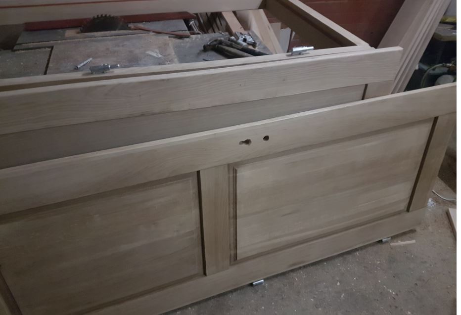

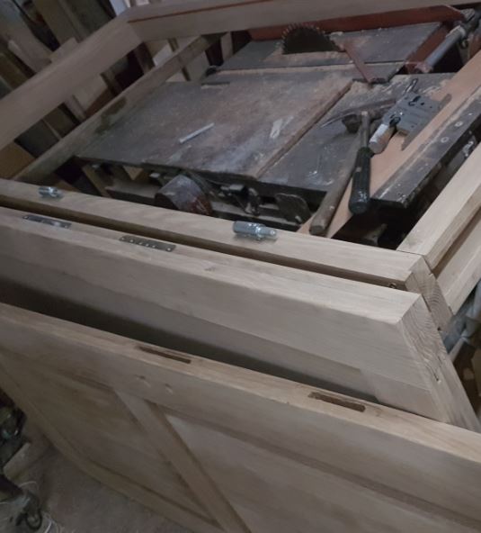

witam jak tam okna? ja sobie ostatnio zrobiłem takie oto drzwi wejsciowe :)

Post napisał: RobWan » 17 lut 2021, 09:51
Co do drzwi wejściowych to też muszę zrobić nowe. Szukam pomysłu, czegoś nietypowego. Będą chyba z jesionu bielonego.
