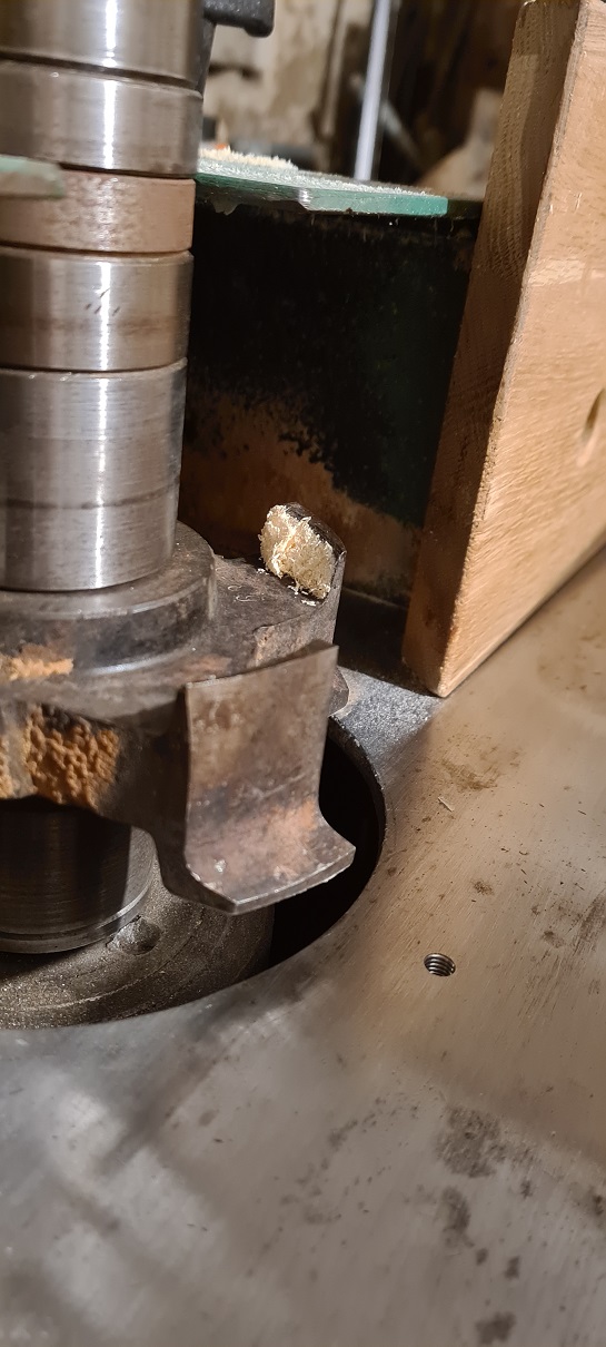

Stół potrzebny. Może i sobie zrobię, tylko wyrówniarkę muszę zdobyć.
andrehcj2,
Mam doświadczenie życiowe i techniczne. Techniczne w pewnych branżach ale i techniczne ogólne. Żadnej pracy się nie boję. Boję się tylko totalnej głupoty, ignorancji u ludzi. Np. najechać w durny sposób dechą na frez i w łeb tym dostać (w najlepszym przypadku), albo rozerwania freza czy wrzeciona. Tutaj jako Pukury sugeruje, trzeba być ostrożnym i bardziej doświadczenie organoleptyczne jest potrzebne.
Myślę żeby do frezarki zrobić taki kontr-przymiar. Czyli jak jest standardowa przykładnica to zamocować drugą z systemem prostej regulacji żebym mógł dokładnie ustawić odległość między tymi przykładnicami. Dało by to dwie możliwości:
- wyrównywania desek na frezarce
- wygodę i pewny docisk do głównej przykładnicy
Dodane 10 minuty 40 sekundy:
Napisałem do zbywcy frezarki, że niepokoi mnie dźwięk dobiegający z wrzeciona. Jest on nieregularny, pojawia się losowo, przerywany, jakby taki stukot czy rzężenie. Odpisał mi że to nie są łożyska, tylko pasek klinowy na wrzecionie wydaje taki dźwięk i jest to normalne.

Post napisał: KARABIN » 28 sty 2021, 20:15
Zdejmij pasek z wrzeciona i ręcznie poobracaj dookoła i na boki.Wyczujesz stan łożysk.Jeżeli frez lub głowica nie są dobrze wyważone to bardzo szybko robią spustoszenie w łożyskach zwłaszcza tych górnych we wrzecionie.Ta frezarka fabryczna czy samoróbka.Jakie są zakresy obrotów.

Post napisał: mistixusx » 28 sty 2021, 20:40
Dziś nie mam dostępu do mazyny, ale na 100% mogę powiedzieć, że jeśli pasek jest założony i teraz kręcę ręką w jedną stronę wałek i odwrócę kierunek to nim wrzeciono zacznie ciągnąć pasek w drugą stronę jest trochę luzu. Czyli jest pętla histerezy.

Post napisał: KARABIN » 28 sty 2021, 20:48
Masz luz na mocowaniu koła pasowego(zębatego).

Post napisał: mistixusx » 28 sty 2021, 21:32
Tak, ale luz na kole pasowym raczej nie powinien powodować tych efektów dźwiękowych. Ale mamy tu jeszcze coś: zbywca odpisał mi rzecz następującą, cytuję: "...po ustawieniu wysokości wału należy dokręcić na obudowie wału śrubę na klucz imbusowy chyba 8... wtedy też eliminuje się drgania... ta śruba jest po lewej stronie wału patrząc od tyłu".
Fajnie że teraz mi mówi, acz ja to powinienem wiedzieć. Może ta rzecz ma wpływ na efekt dźwiękowy, bo faktycznie zmieniałem wysokość i tej śruby nie dokręcałem. Sugerowałem zbywcy, że może jednak wymienię sobie łożyska, on twierdzi że nie ma takiej potrzeby, bo tam wszystko jest ok.

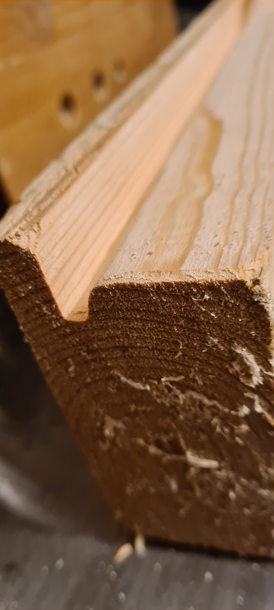

Post napisał: mistixusx » 29 sty 2021, 18:00
Zdecydowanie chodzi o luz na kole pasowym, to jest źródłem hałasu.
Pierwsze koty za płoty:
Dodane 50 sekundy:
Wychodzi gładkie jak pupcia niemowlęcia.

Post napisał: KARABIN » 29 sty 2021, 18:19
Czyli się nie pomyliłem.Jakie Masz obroty wrzeciona.
