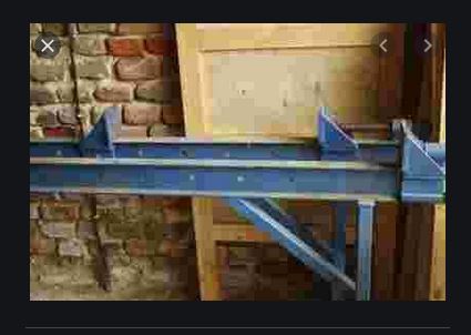

lepsze niz stoł sa kobyłkiz sciskiem 2 sztuki na nich skelisz wszystko musisz sobie cos takiego wyspawac .

Post napisał: pukury » 28 sty 2021, 10:41
Hej.
Takie coś będzie super - ale stół i tak musi być
Przecież szklił będzie , pasował to i owo , itp.
Wszystkiego " w kucki" nie da rady.
Wyjdzie w tzw. praniu.
pzd.
Mane Tekel Fares

stół mozę i tak ale dobre równe kobyłki to i stołu nie bd potrzebował. Ważna zasada przy sklejaniu blatów jak sklejasz i sciskasz na takich kobyłkach to zawsze przed zacisnieciem na maks daj jeden scisk od góry blatu. Inaczej jak za mocno ścisniesz tymi kobylkami od dołu to dostaniesz w zęby deskami. Dodatkowo powiem ci jak ja robie np framuge okna, sciskam na takich dwoch kobyłkach, daje scisk od góry, sprawdzam przekątne ustawiam zeby były równe sprawdzam reszte wymiarów ustawiam. Przekątne mozesz ustawić sciskiem po przekatnej nim np regulujesz.
