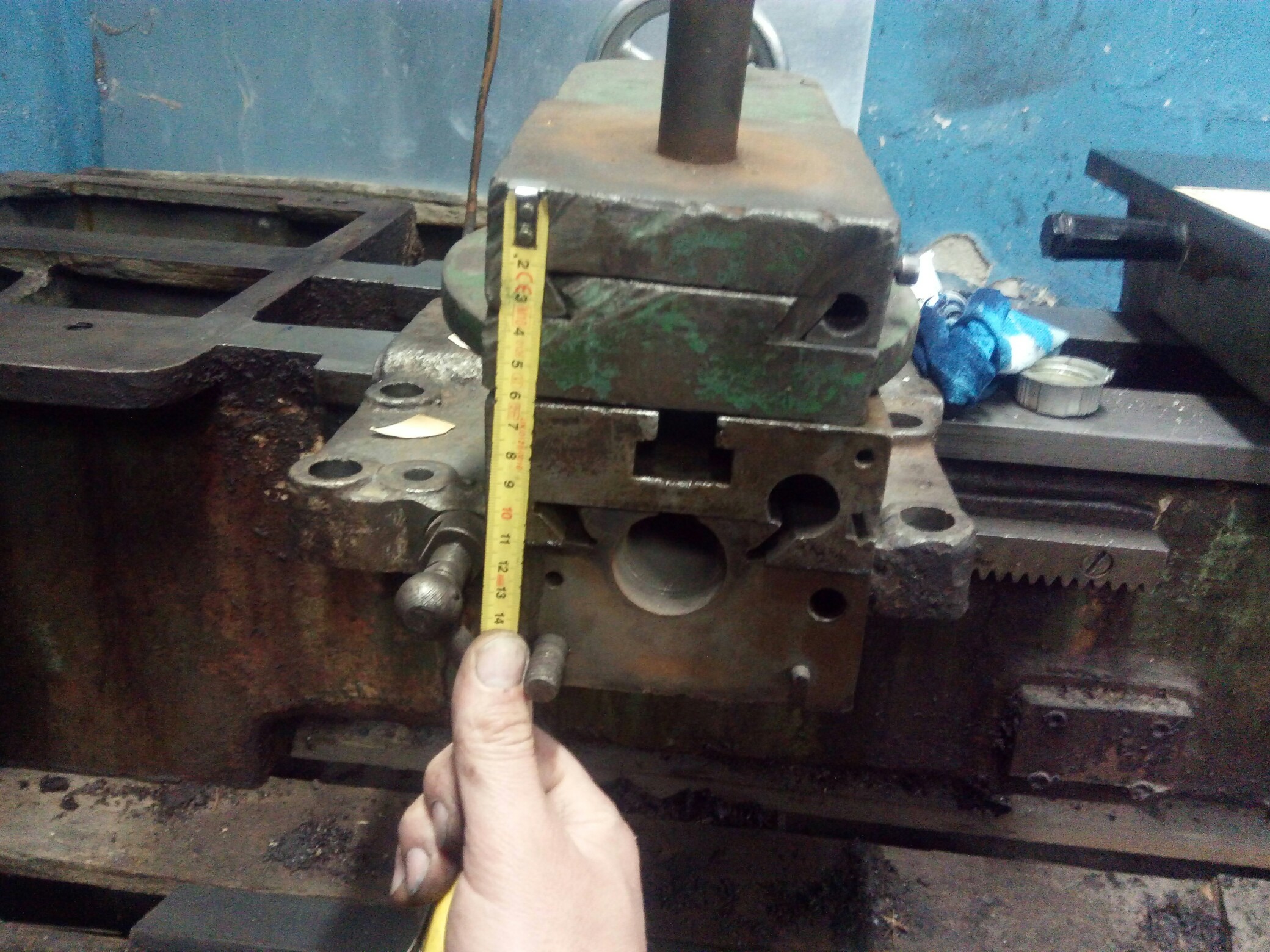

Czy ktoś mógłby by mi podpowiedzieć jak zamocować najlepiej nowe sanki narzędziowe do mojej tokarki aby była opcja obracania ich?

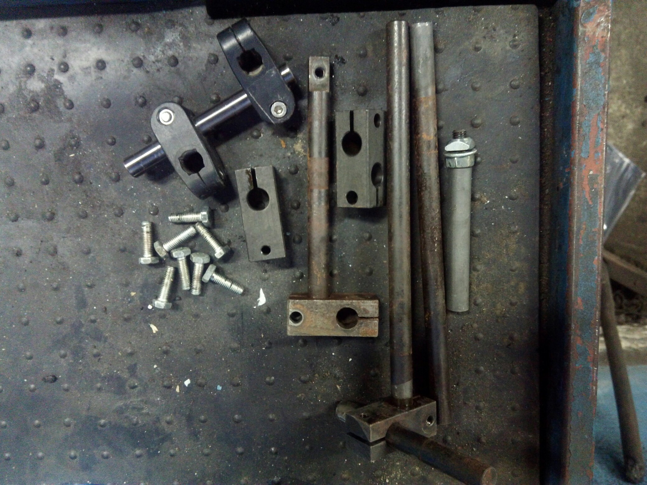

Dostałem od brata troche uchwytów z których można zrobić statywy do czujnika zegarowego. Musze do nich tylko zamówic wałek liniowy fi 12.

Ja35 pisze:Czy ktoś mógłby by mi podpowiedzieć jak zamocować najlepiej nowe sanki narzędziowe do mojej tokarki aby była opcja obracania ich?
Jak ma być obrotnica, to musi być wyfrezowany rowek teowy, tu masz wszystko pokazane przeglad-generalny-czyli-nutool-w-neglizu-t48507.html

Post napisał: Ja35 » 12 kwie 2018, 18:47
Tak to u mnie wygląda myśle że nie bende w stanie zrobić rowka teowego w tej szufladce po za tym w pozycji równoległej sanek narzędziowych do łoża miałbym orginalny rowek teowy. Myślałem bardziej o płycie łaczącej kasete mojej tokarki z nowymi sankami. Moge zamocować śrubami w rowku teowym lub nawiercić nagwintować i przykręcić do kasety mojej tokarki płytę z wyfrezowanym nie pełnym kołem lub dwie wytoczone płyty jedna w drugiej tak aby pomiedzy przesuwały sie śruby teowe. Kanał na łby tych śrub mógłby być wyfrezowany w kasecie mojej tokarki a płyta by trzymała te śruby.
Jakiej grubości powinna być taka płyta?

Post napisał: rc36 » 12 kwie 2018, 18:54
Przykręcana płyta pośrednia z frezowanym rowkiem teowym to jedyne rozwiązanie. Utrudniłeś sobie zadanie kupując tokarkę rewolwerową, no ale już klamka zapadła.

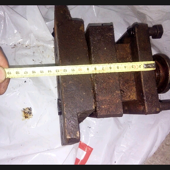

Post napisał: atlc » 12 kwie 2018, 19:13
Zmierz rozstaw otworów w tych sankach.
Może będzie pasowała podstawa od imadła obrotowego bisona, jest tego trochę na olx-ach i innych portalach. Tam rowek teowy masz gotowy. W imadle 160mm otwory w podstawie są rozsunięte na 150mm.

#37
Post napisał: Ja35 » 12 kwie 2018, 20:56
Rc36 masz racje klamka zapadła ale chodziło tu głównie o aspekt finansowy bo za 650 zł to tej wielkości tokarki chyba nie kupie, po za tym transport z pobliskiego złomu gratis.
Atlc rozstaw śrub to 13 cm ale tak jak Rc36 napisał płyta to jedyne wyjście.
Ale posiadam też orginalny uchwyt nożowy który wystarczy oczyścić. Gdyby nie wyszło z dodatkowym posuwem to i tak bendzie można toczyć chce tylko ulepszyć tą konstrukcje.
Wimian na kasetce jest mocowany imak z podstawą, nóż jest mocowany od 7.5 cm nad kasetką w orginale. Miejsce na noże to około 3 cm. Nowe sanki mają 6 cm wysokości bez imaka + 1.5 cm dla dolnej części nowego imaka (musze zrobić)=7.5cm. Tak to wygląda
Niby po równo ale brakuje miejsca dla tej płyty łaczącej te elementy. Dla tego pytam się ile musiała by mieć grubości taka płyta?
Ostatecznie moge obniżyć nowe sanki lub zrobić gniazdo na płyte w kasetce mojej tokarki jest tam conajmniej 10 mm miejsca sam nie wiem jak to ugryść.

Post napisał: rc36 » 12 kwie 2018, 21:08
Biorąc pod uwagę że w płycie pośredniej musi być rowek teowy, to owa płyta powinna mieć minimum 25mm, podstawę imaka można spokojnie stoczyć do 15mm. I jeszcze pytanie jakie wysokie noże chcesz stosować?

Post napisał: Ja35 » 12 kwie 2018, 21:41
Rc36 noże to mi sie wydaje że nie aż tak wysokie wiem że wiąże się to z sztywnością ale zdecydowanie mniejsze bende używał, może 15x15 nie wiem sam. Imak nie bende ztaczał bo ten jest dobry zistawie go jako zapasowy, posiada zapadke pod sobą i łożysko wewnątrz. Imak zrobie drugi.
Na załaczonym foto przedstawiam jak wygląda ten mój zestaw może dało by sie coś lekko odchudzić i zmienić mocowanie noży na mniejsze. A może wyfrezować szersze roweki w kasetce na łby śrub teowych a płyte przykręcić już troche cieńszą z otwotami wyfrezowanymi na te śruby. Chodzi mi o to że szersza część rowka teowego była by w kasetce a węższa w płycie przykręconej do kasetki razem by twożyły rowek teowy.
A może jeszcze inaczej sie to da zrobić.

Post napisał: atlc » 12 kwie 2018, 21:59
To pewnie podejdzie taka podstawa od imadła: https://www.e-darmet.pl/podstawa-obroto ... d-796.html
Rozstaw śrub w niej to 126mm.
