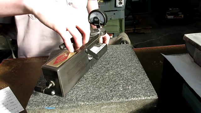

Ja35 pisze:Kurcze jestem prawie pewien że płyta jest krzywa.
To że żeliwo płynie od starości to fakt, mam liniał traserski 750mm i jest krzywy jak banan.
Aż tak krzywa ta moja płyta nie jest ale myślałem że dokładność do 0.01 to powinna być jakaś norma dla takiego typu użadzeń pomiarowych.
Czy opłaca sie oddać ją komuś do naprawy bo musze jeszcze zrobić na niej dwie szufladki , a po za tym czsami chciałbym zmierzyć na niej głowice (czy opłaca sie planować płaszczyzne głowicy cylindrów czy nie).
Pomiar mojej płyty średnio wychodzi ponieważ wskazówka skacze w dołkach i na górkach powierzchnia nie jest gładka.

Co to za użadzenie pomiarowe? Czy znacie jego zasade działania ewentualnie jak to jest zrobione. Bo bym sobie może zrobił cuś takiego nie wygląda zbyt skąplikowanie a służy chyba do pomiaru, badania płaskości płyt wzorcowych. Domyślam się że czujnik zegarowy jest o niebo dokładniejszy od moich ale jak coś to można dokupić.
Wiman Ty chyba robiłeś płytę z granitu czy mógłbyś podpowiedzieć jak poprawić płaskość płyty traserskiej.
Mam jeszcze pytanko dotyczące podstawy mojej tokarki czy nogi mogą być zrobiobe z grubych pni dębowych?
Dodane 1 godzina 53 minuty 30 sekundy:
Mierzyłem płyte czujnikiem zegarowym podkładając płytke (taką jak do regulacji luzu zaworowego) pod czujnik aby wskazówka nie skakała. Pomiar na maksymalnym wysunięciu ramienia z każdego rogu po kilka razy dla pewności. Następnie przy krawędzi w połowie każdego boku i na środku. Czujnik zegarowy wskazuje wachania w granicy 0.02 . Niby nie najgorzej, ale boje się że przy pomiarze zsumuje mi się te 2x po 0.02 i wyjdzie 0.04 a ja nie bende wiedział o co chodzi albo co robie nie tak. Dla poprawnego pomiaru muszę zrobić dłuższe ramie statywu i robić pomiar nie przsuwając podstawy tylko obracając ją w miejscu.

Ja35 pisze:Wiman Ty chyba robiłeś płytę z granitu czy mógłbyś podpowiedzieć jak poprawić płaskość płyty traserskiej.
Najlepiej odbić na innej płycie wiedząc ,że jest prosta , ale wiadomo nie każdy ma możliwość.
Można zrobić tak tak ja ,ale to wszystko żmudna robota. Skrobiesz na podstawie tej swojej płyty inną płytę . Potem na podstawie tej nowo wyskrobanej płyty równasz Twoją starą , zmieniając co każde odbicie położenie tych płyt o 90 stopni. Teoretycznie powinno to pomóc.

Ja35 jak chcesz zrobić dokładny liniał, to najlepszą metodą jest skrobanie trzech liniałów na zmianę, jest to metoda najdokładniejsza i tak się robi narzędzia wzorcarskie. Jak skrobiesz według płyty traserskiej to już jest błąd. Musiałbyś zakupić lub zrobić dwa pozostałe liniały, a to jest koszt. Potem można się pokusić o sprzedaż zbędnych liniałów, ale kto Ci uwierzy, że są właściwie doskrobane.
Ja tak skrobałem i docierałem swoją płytę traserską i kątowniki. Ciężko jest sprawdzić płaskość takiej płyty za pomocą czujnika zegarowego, bo mając czujnik (nawet mikronowy) na statywie to sprawdzamy tylko głębokość lokalnych rys, a nie płaskość całej płyty. I właśnie do tego jest ten przyrząd na zdjęciu. Kątowniki sprawdza się na szczelinę świetlną.
