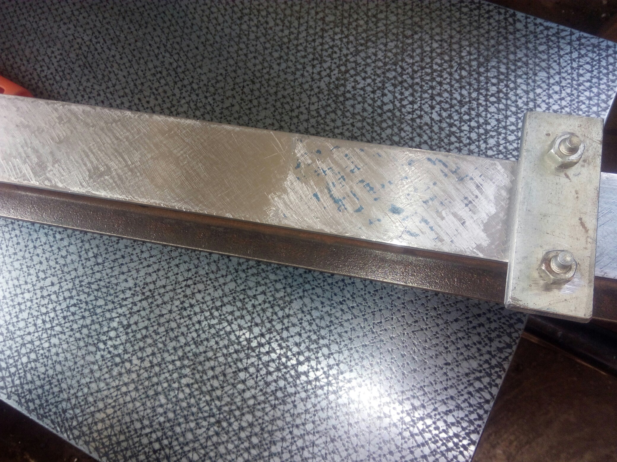

Wstawiłem ogranicznik na dwuteowniku i skrobałem aby uzyskać 63 cm to jest szerokość płyty. Ograniczeniem jest grubszy płaskownik przykręcony w poprzek do krawędzi dwuteownika śrubami m8 z podkładkami. Domyślam sie że ograniczenie takie może też napinać płaszczyzne mojego liniału ale wyprowadze w ten sposób w miare równą płaszczyzne którą później dopieszcze na płycie bez ogranicznika. Bardzo mi zależy na tym liniale bo bende też musiał obrabiać boczne i dolne płaszczyzny a tam już liniał raczej jest niezbędny.
Jeżeli suport nie wyjdzie obracany to i tak można by go zamocować mógł bym dokładniejsze elementy wytaczać.
Troszke się obijam z tym skrobaniem ale w pracy sie narabiam i już nic się nie chce. Na szczęście już prawie sobota i można popracować we własnym garażu.

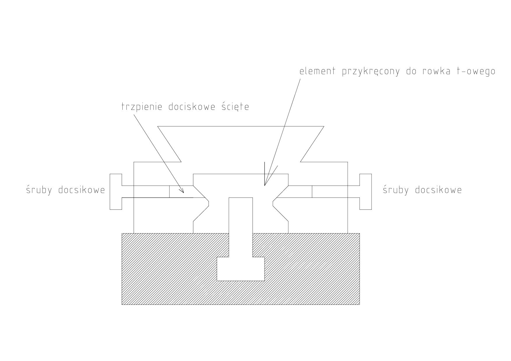

Jest jeszcze jeden sposób na zrobienie żeby ta górna szufladka z imakiem się obracała , bez podnoszenia tego do góry . Kwestia czy da się to zrobić. Podobne rozwiązanie jest w mojej tokarce. Taki prosty rysunek na szybko .
Do rowka teowego przykręcasz taki element ,który wygląda trochę jak małe koło pasowe.
W dolnym elemencie szufladki robisz otwór pasowany żeby nałożyć to na to "koło pasowe"
Z boku muszą być dwie śruby blokujące z trzpieniami ściętymi po skosie. dociskając te śruby z trzpieniami blokujesz górną szufladkę w odpowiednim położeniu. Nie wiem czy jest to zrozumiałe.
W mojej tokarce jest tak samo z tym ,że to "koło pasowe" jest na stałe do górnej szufladki.
W miejscu gdzie masz rowek teowy , u mnie jest pasowany otwór i z boku śruby do blokowania.
Tylko tak jak pisałem ,czy da się to zrobić. Patrząc na ty zdjęcia co zamieściłem ,to ciężko było by tam zmieścić jakąś blachę pośrednią. Przynajmniej tak mi się wydaje.

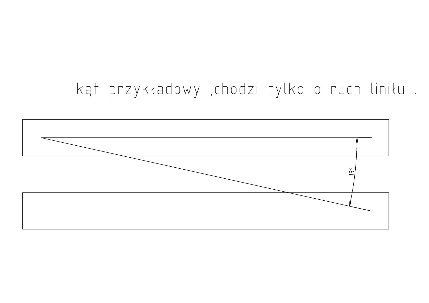

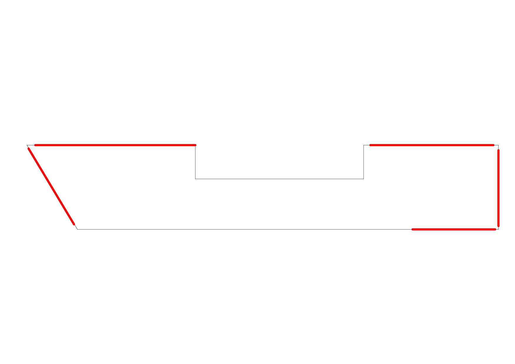

U mnie łoże tokarki miało tyle osobnych powierzchni .
Czyli 5. Oczywiście każda z nich musi grać z inną co do setki.
Trochę zabawy będziesz miał z górą . Zrobisz jedną górną , to druga górna musi pasować do tej zrobionej. Najlepiej było by je odbijać jednocześnie ,żeby nie było potem zwichrowania. Wiadomo będziesz sobie pomagał płytą traserską ,ale jest krótsza niż liniał. Jak to robiłem najpierw liniałem w ten sposób .
Jakby z każdego rogu przenosiłem koniec liniału na drugą prowadnicę. Można wtedy wyeliminować już na wstępie zwichrowanie , i równoległość płaszczyzn. Wiadomo od czasu do czasu sprawdzenie większą płytą , i czujnikiem zegarowym.

A z tym skrobaniem to mi rence czasem opadają skrobie się fajnie tylko jak zacznie coś znowu dziwnie sie odbijać to patrze a tam górka sie zrobiła środkiem i znowu poprawka. Dzisiaj bo wczoraj nie mogłem zrobiłem odcinek po przekątnej + 10 cm i to już nie buja sie i dobrze się odbiją, punktów nie jest dużo ale są równomiernie rozstawione. Przesunełem ogranicznik dalej i skrobie kolejne 10 cm.
Na foto widać jeden odcinek już wyrównany i drugi zzaczęty.
Robie to tak że ogranicznik oparty jest o prawy bok płyty nad dolnym rogiem, a dwuteownik leży skosem na płycie wystając drugim końcem poniżej górnego rogu z lewej strony płyty. Przesuwam tylko do gory i do dołu ale nie wychodze po za rogi i wtedy przecieram tylko jeden odcinek liniału. Zawsze kłade liniał od strony tam gdzie nie ma ograniczenia bo odwrotnie potrafi okłamać i odbić nie tak jak trzeba. Ograniczenie przykręcone prostopadle do liniału podczas odbijania dotyka tylko rogiem za to pozostawia dużo miejsca do skrobania na liniale bo farba nie odbija się przy samym ograniczeniu tylko troszke wcześniej.
Tak wiec w tygodniu walcze dalej a myślałem że to szybciej mi pójdzie.

Kolejna dyszka zrobiona, wychodzi mi po całości lekki dołek na środku ale musze to zegarem zmierzyć. Tak więc odcinek 85 cm do lekkich poprawek jest już zrobiony jeszcze trzy podejścia, przynajmniej mam taką nadzieje.

Mam wyskrobane 85 cm liniału. Na tej długości sprawdzając czujnikiem na 75 centymetrach mam wachnięcia do 0.02 mm ale przy końcu jakieś 7-8 cm schodzi do 0.03 mm. Starałem się mierzyć powoli i dokładnie. Czekam na wałek liniowy aby zrobić troche sztywniejszy i dłuższy statyw. Nawierciłem i nagwintowałem dwyteownik na nieskrobanej płaszczyźnie i stosując śruby m6 bardzo szybko sobie poziomuje do pomiaru na płycie traserskiej.
Pytanie mam czy zostawić 0.03 dla odcinka 85cm czy jeszcze poprawiać?
Zmierzyłem też ile musze skrobać z kolejny 10 cm odcinek wychodzi około 0.15 mm.

Dzisiaj dalej skrobałem liniał i mierzyłem jak to wygląda. Kurcze jestem prawie pewien że płyta jest krzywa. Zamówiłem prowadnice liniową przeszło tydzień temu w sklepie z łożyskami i chyba się nie doczekam musze z all.. zamówić bo ciężko mi wiarygodny pomiar na płycie zrobić. Mając dłuższe ramie czujnika zrobie dokładniejszy pomiar dla mojego liniału. Strasznie długo mi to zajmuje ale gdybym liniał odbijał od metrowej płyty to bez problemu bym to zrobił w kilka dni. Mam już około 95 cm liniału z tolerancją około 0.03 mm ale nie jestem pewien na 100% czy sie nie myle.
