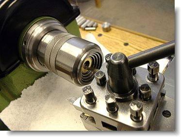

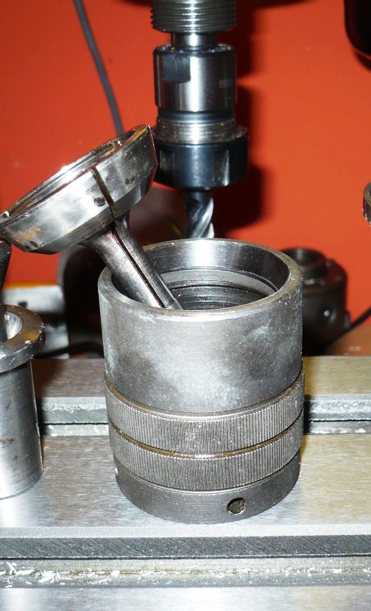

Moja hula bez zastrzeżen, doczekała się zmiany lokau lepszego oswietlenia i porządnego czyszczenia , jedyny przykry incydent to pekła mi jedna z tulejek tych stożkowych :( szukam i szukam żeby odkupić ale póki co posucha.

Witam szanownych Kolegów!
Bawię się hobbistycznie mikromechaniką i jestem szczęśliwym posiadaczem tokarki MN80 do której mam wszystkie zaciski włącznie z zaciskami lejkowymi. Do tej pory nie miałem okazji korzystać z zacisków lejkowych wewnętrznych, ale teraz chciałbym z nich skorzystać i się okazuje że nie mam tej tulei którą się wkręca na wrzeciono i wkłada zaciski stożkowe wewnętrzne. W związku z powyższym mam do Państwa ogromną prośbę, potrzebuję kupić taką tuleję, lub poprosić kogoś o dorobienie takiej tulei, lub pożyczyć taką oryginalną tuleję na kilka dni i sam ją dorobię. Mieszkam w Warszawie
Pozdrawiam serdecznie
Adam
Edit. Oczywiście pokrywam wszystkie koszty z tym związane.

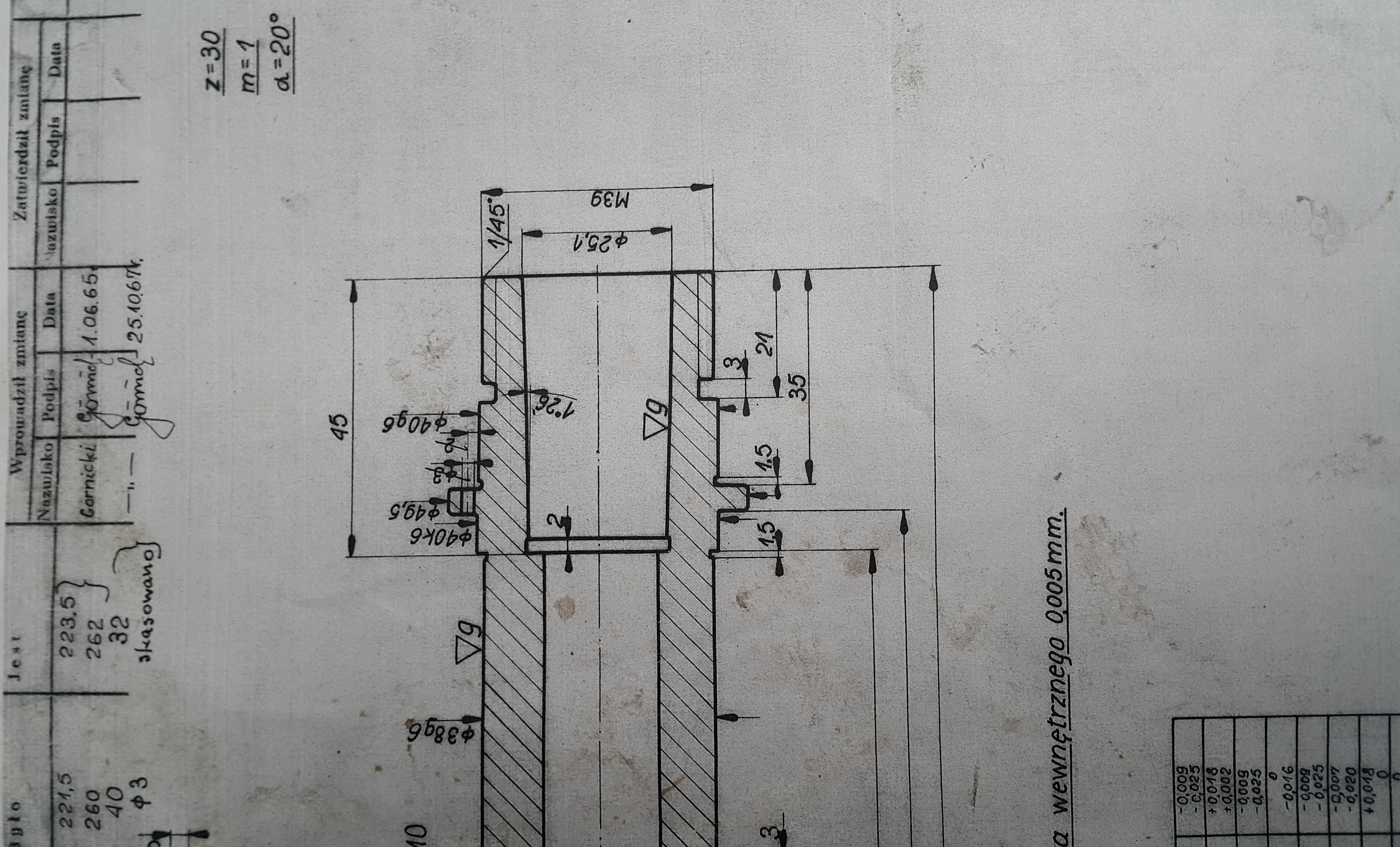

Witajcie, odświerzę nieco wątek, jaki stożek ma tos we wezecionie? Nie mogę nigdzie tej informacji odnaleźć.
Grzegorz53
Posty: 617
Rejestracja: 30 gru 2009, 23:21
Lokalizacja: W-wa
Re: Remont tokarka stołowa TOS MN-80 rok produkcji 1966
#634
Post napisał: Grzegorz53 » 30 paź 2018, 23:47
Stożek 1 : 20, ø 25

Dołączę skan końcówki stożkowej wrzeciona z oryginalnej dokumentacji. Są podane wszystkie wymiary.

Post napisał: pitsky » 04 sty 2019, 21:34
Mógłbyś kolego zamieścić całość tego rysunku wrzeciona? Masz może rysunki panewek?

Dziękuję Roman za linki. Chodzi mi konkretnie o całość tamtego rysunku, wygląda na jakieś krajowe opracowanie i zdecydowanie lepszej jakości niż powszechnie dostępne.

Post napisał: Adam Lesiak » 06 sty 2019, 17:55
Przepraszam, ale ostatnio tu nie zaglądałem. Jak dotrę do domu to zrobię zdjęcia i dołączę. Mam polską instrukcję plus instrukcję serwisową.
