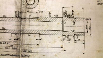

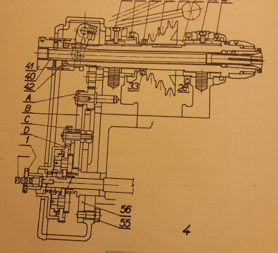

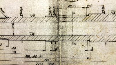

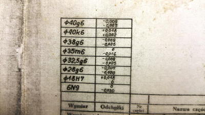

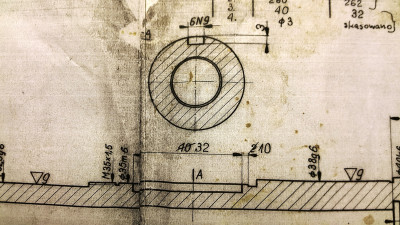

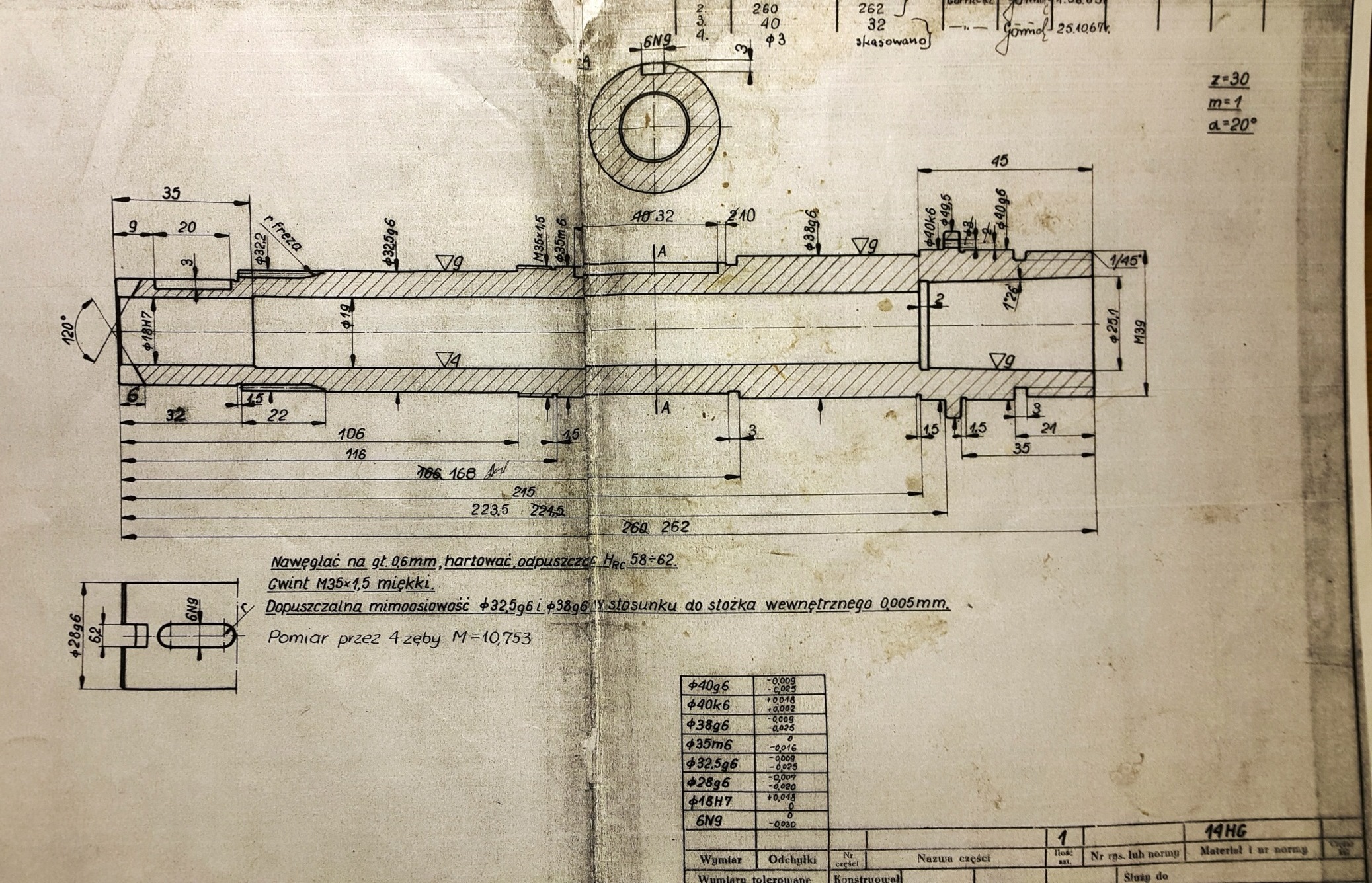

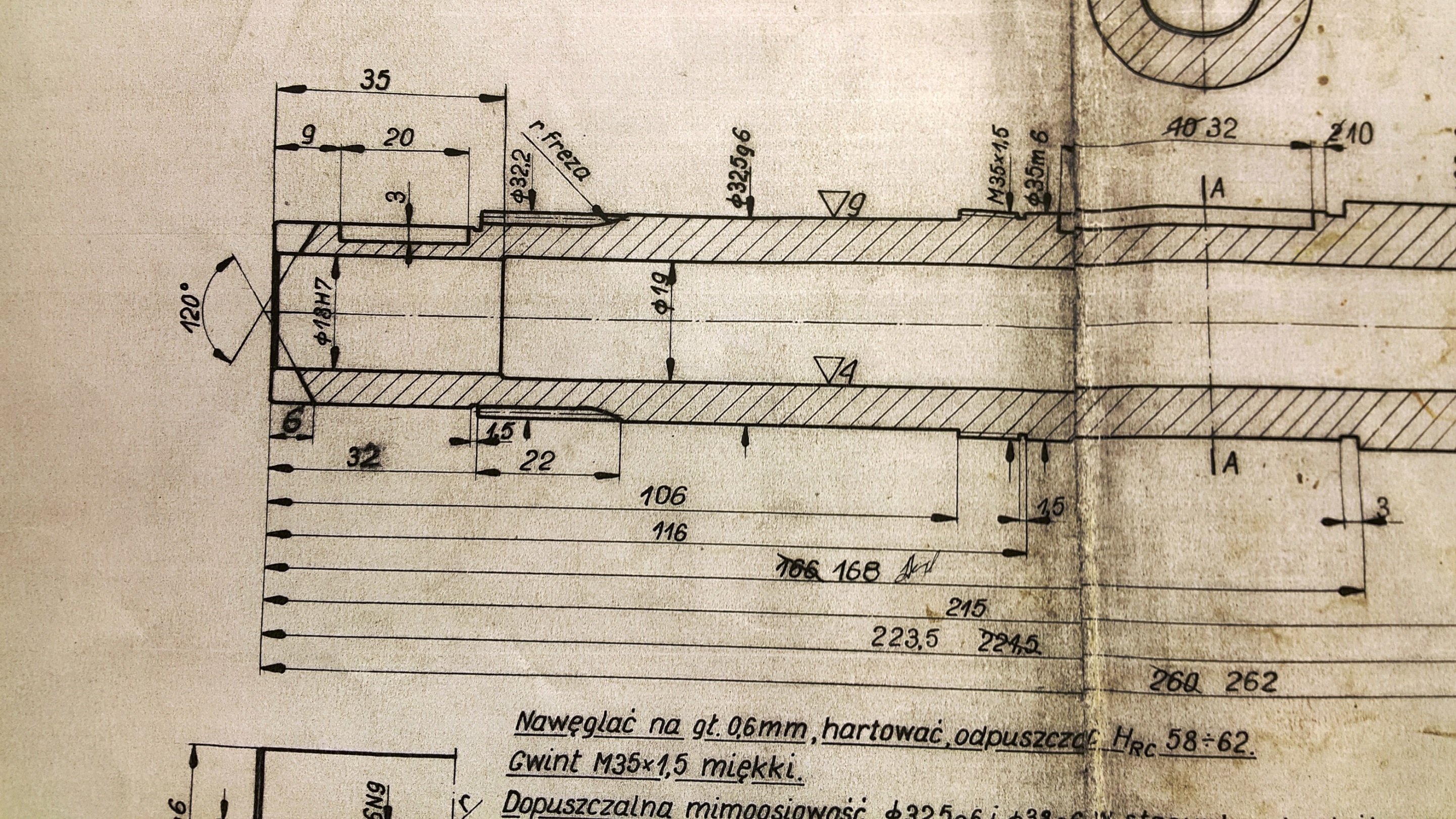

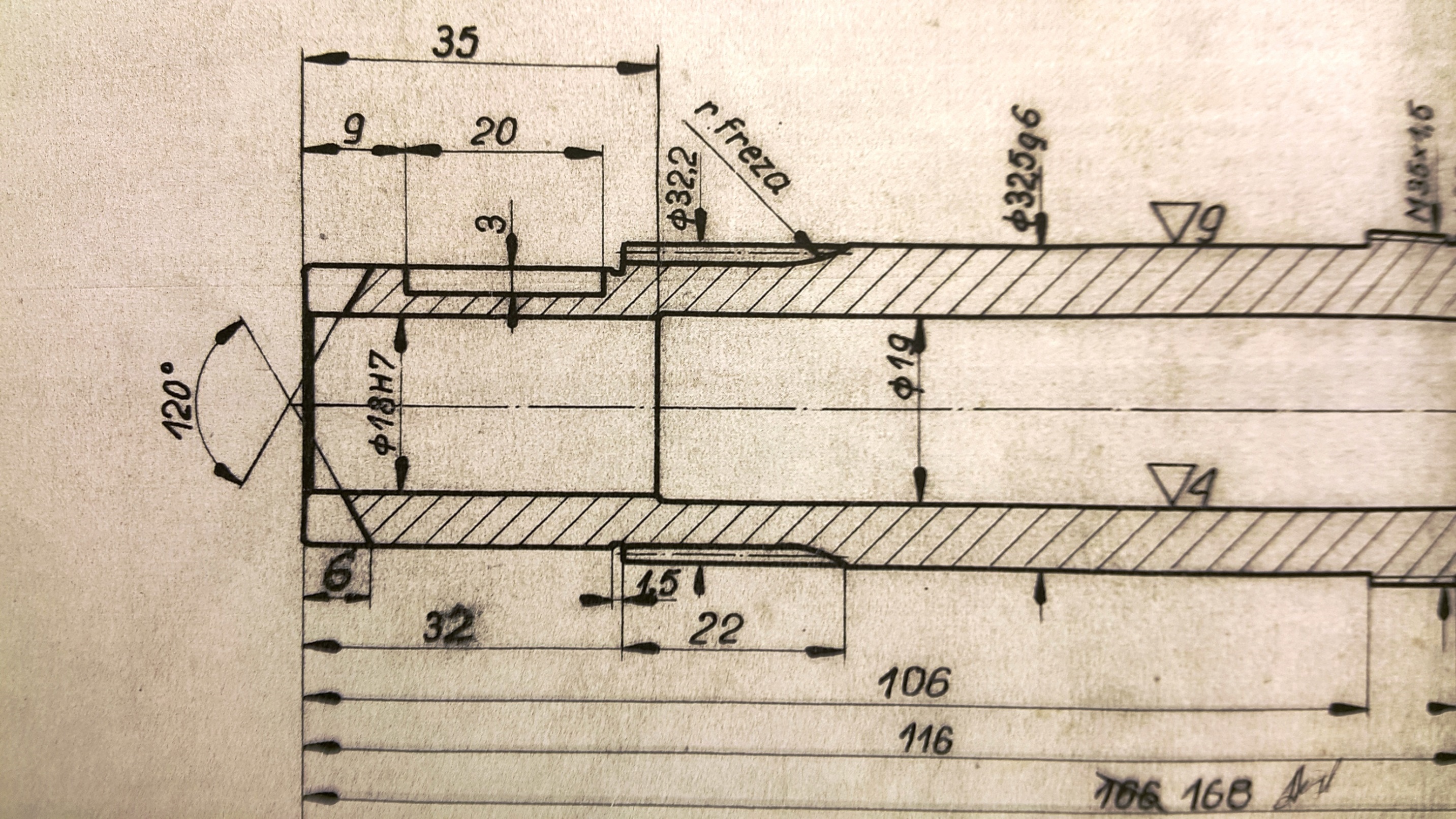

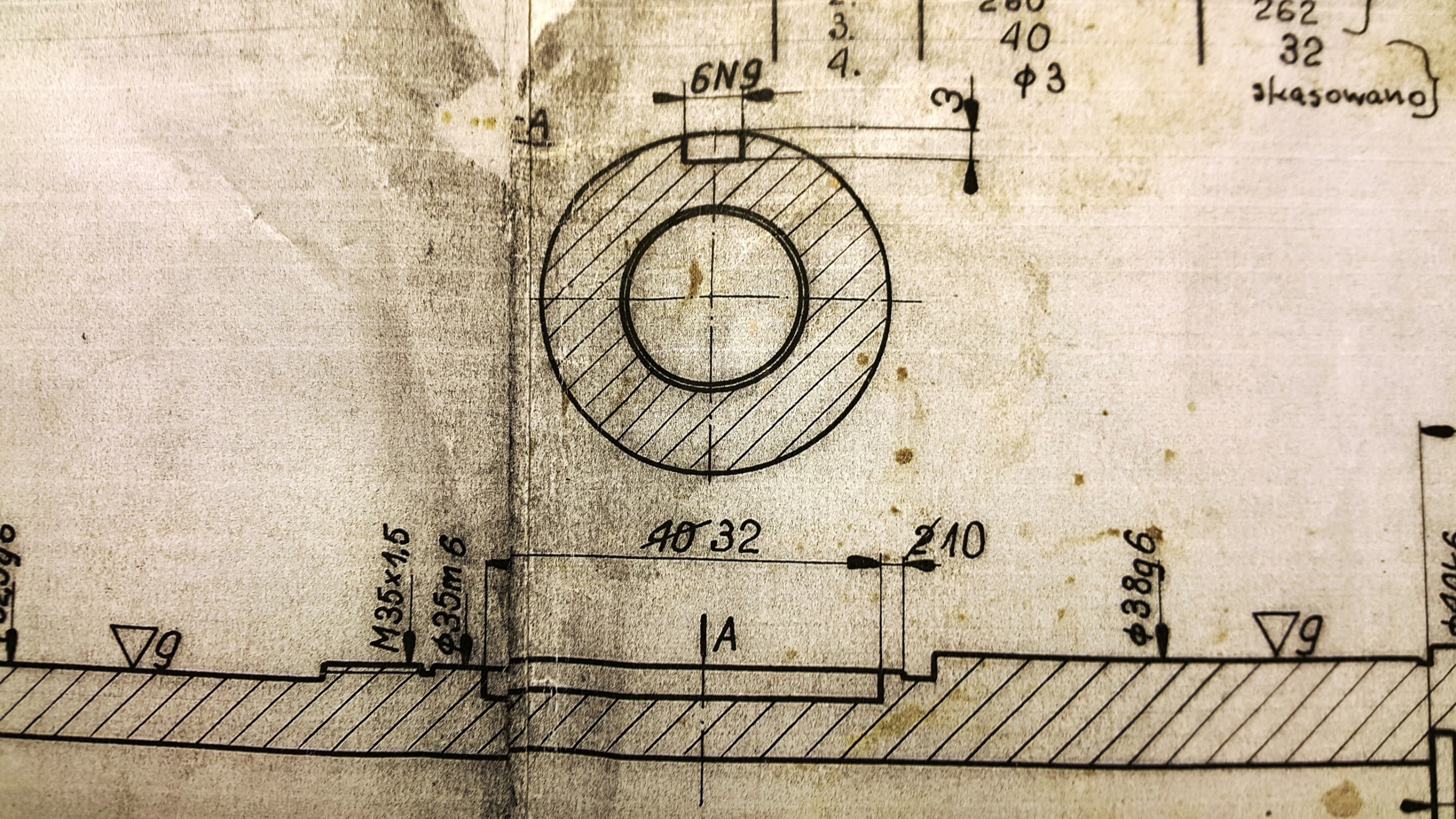

Post napisał: Adam Lesiak » 06 sty 2019, 19:14
Nie ma problemu. Jak coś jeszcze potrzeba mogę dołączyć skany rysunków innych części.

Poproszę jeszcze rysunki panewek i złożeniówkę całego wrzeciennika jeżeli jest. mam zwłoki z przerobionym wrzecionem i zastanawiam się co z tym dalej począć.

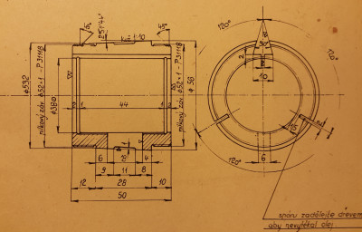

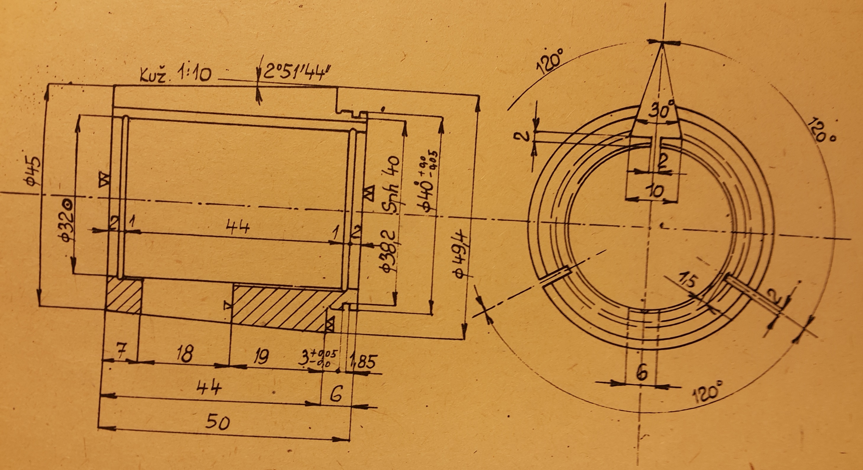

Post napisał: Adam Lesiak » 06 sty 2019, 19:30
Panewki, proszę bardzo.
I wrzeciennik.

Post napisał: pitsky » 06 sty 2019, 20:05
Dzięki wielkie, skany dobrej jakości.

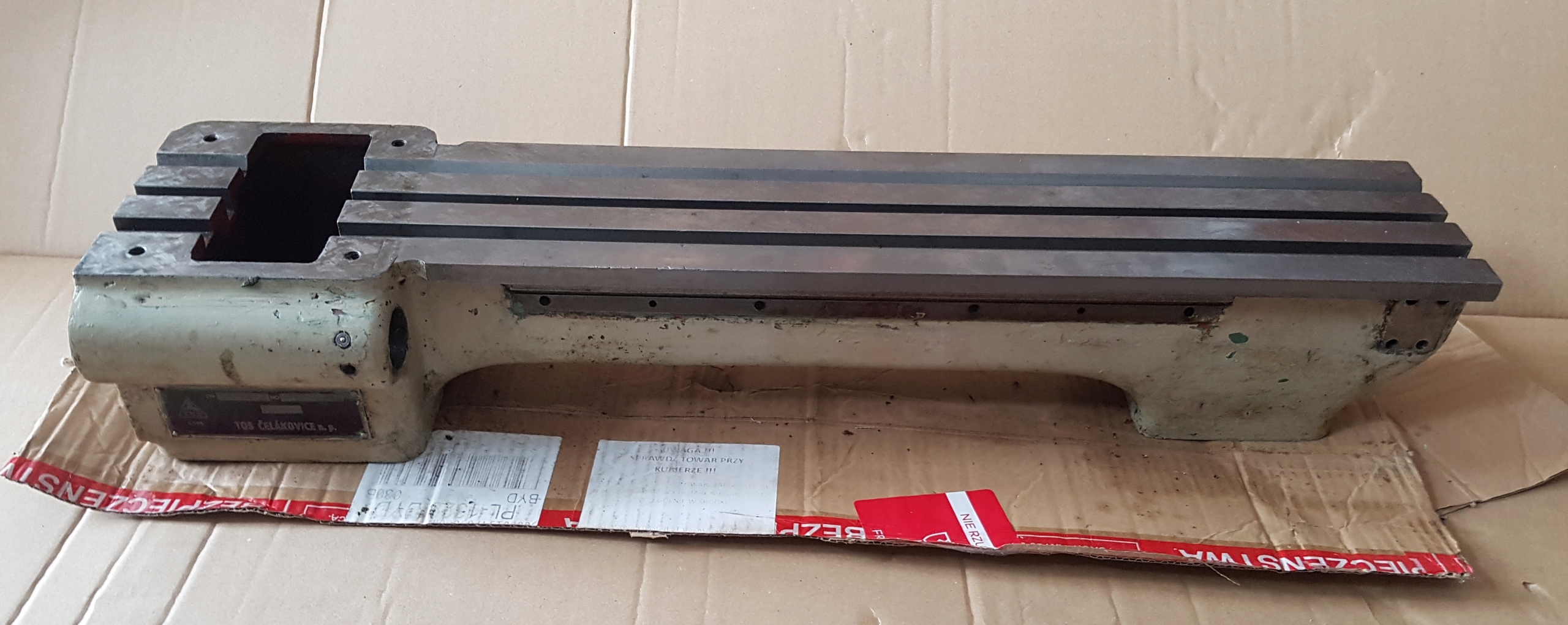

A ja mam pytanie czy to łoże nosi jakieś widoczne ślady napraw?
Zastanawiam się czy po splanowaniu dałoby się z tego zrobić jakąś małą tokarkę na współczesnych klamotach. Wystawione jest za 250 zyla... :)

Witam wszystkich, otóż kupiłem niedawno tokarkę mam nadzieję że MN-80 ale tego nie jestem pewien bo nie ma żadnej tabliczki Wiem że Rosjanie też robili takie tokarki TB-16(ТБ-16).z drobnymi zmianami. A niepewność jest stąd że kupiłem zabierak pod uchwyt fi80 i ma gwint M39x4 a na moim wrzecienniku jest M39x3. Czy któryś z kolegów może podać jaki ma gwint na swoim wrzecienniku? Pozdrawiam Janek
kolec7
Posty: 998
Re: Remont tokarka stołowa TOS MN-80 rok produkcji 1966
#649
Post napisał: kolec7 » 30 sty 2020, 10:44
No przecież kilka postów wyżej masz rysunek WRZECIONA.
WRZECIENNIK, to cała "skrzynka" z wrzecionem w środku...

Post napisał: jasiowaty » 15 kwie 2020, 02:24
Witam, czy ktoś posiada wymiary, rysunek klina do panewek w Tos MN-80, oraz opis regulacji luzu wrzeciona na panewkach?Pozdrawiam Janek
