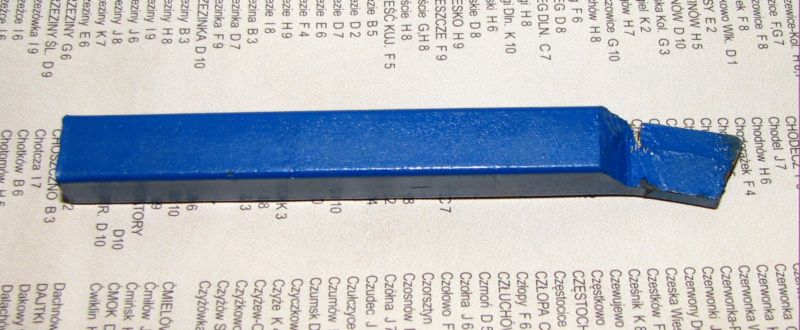

A ciął ktoś ulepszaną stal np. przednią oś motocykla? Bo ja właśnie próbowałem takie coś uciąć i efekt jak na foto :cry:

Post napisał: GrafRamolo » 24 sie 2014, 18:07
Ja to bym traktował to albo tarczą diamentową z dużą ilością chłodziwa albo piła tasmowa (jak się posiada) z taśmą z zębami węglikowymi. Czasem jak musze przeciąć coś węglikowego mam cieniutkie tarczki diamentowe i idzie bardzo dobrze. A potem wykończenie tylko na tokarce odpowiednim typem węglika.
