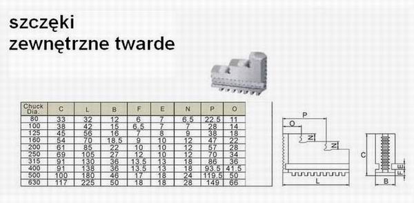

Jak byś miał jakieś tanie a dobre miejsce to i ja bym chciał jeden, bedę wdzięczny za pomoc (chyba pod 80mm musze sprawdzić jeszcze rzomiar)
Posty w temacie: 39
Posty: 12346
#482
Post napisał: RomanJ4 » 31 lip 2014, 10:01
GrafRamolo pisze:pod 80mm musze sprawdzić jeszcze rzomiar
125-tka przy największym rozstawie szczęk
wewnętrznych ma średnicę ~ø160mm
C1+2xO+10-15mm "bezpieczeństwo"= ø...
zewnętrznych ~ ø175mm
B1+2x(L-P)+10-15mm "bezpieczeństwo"= ø...
ObrazekObrazekObrazek
inne średnice można obliczyć...

Nie wiem też czy nie stałem się właścicielem kompletu szczęk zewnętrznych do bisona 100mm. Bo znalazłem coś w ten deseń, muszę wgłębić się w dane .
