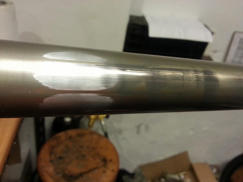

Witam mam parę pytań.
Czy na porysowanej ladzę po zdjęciu anody i nałożeniu na nową będziemy mieć równą lagę z wymiarem nominalnym?
Czy aluminium da się chromować?
Czy anoda typu 3 jest mocniejsza słabsza od chromu?
Jak bardzo mocniejsza jest anoda 3 od 2?
Jak mocną jest anoda typu 3.
Czy anoda typu 3 wypełni głębokie rysy?
Jak się regeneruje siłowniki hydrauliczne?
Czy jest powłoka twardsza od piachu?
Czy przykładowo takie coś dało by się zregenerować by było jak nowe?Obrazek

1) Nie
2) Tak
3) Słabsza
4) o 27,5%
5) 275 MPa
6) Nie
7) Oddaje specjaliście i odbiera zregenerowane
8 ) Tak
9) Tak

8) Co to za powłoka mocniejsza od piachu?

Powłoka TiN jest bardzo twarda, przednie widelce motocyklowe są od dawna pokrywane taką powłoką. https://klamki-mt.pl/pl/blog/news/tin-p ... tku-tytanu

Jak czegoś ubyło to trzeba to dodać. Pozostaje napawanie i szlifowanie. Ewentualnie zdjęcie wymiaru z reszty i zrównanie z najniższym punktem.
W przypadku powierzchni anodowanych i tak musisz usunąć warstwę anody zanim nałożysz nową.
Koszt pokrywania TiN zabójczy. A możesz popytać tu: http://iongalenica.pl/oferta/
Powłok masz u nich do wyboru. Nie zmienia to jednak faktu, że najpierw musisz to obrobić.
Uważam, że chromowanie techniczne wytrzymałoby o wiele dłużej. I nie chodzi tu tylko o twardość, ale też wsp. tarcia.
Wtedy otrzymasz niższy wymiar i będziesz miał luz na tulejach ślizgowych.
Rzeczywiście koszt tytanowanie zabójczy.
Skoro TiN jest twardsze od piasku i chromu technicznego to jakim cudem chrom wytrzyma dłużej?
Bo twardość bezwzględna, nie jest jedynym wyznacznikiem reologii!
W przeciwnym wypadku nie dałoby się obrabiać (ścierać, przecinać, szlifować) tego co najtwardsze - czyli diamentu...
Jak to niby wyrównać?
Szlifując na podwymiar.
- Większość struktur wytwarzanych metodami CVD i PVD
- Ceramiki supertwarde i cermetale
- Na ogół węgliki boru, chromu, wanadu i wolframu...
- Diament i pochodne
Nie prościej napisać, o co Ci chodzi? Niż szarpać się w próbie wynalezienia na nowo koła?
