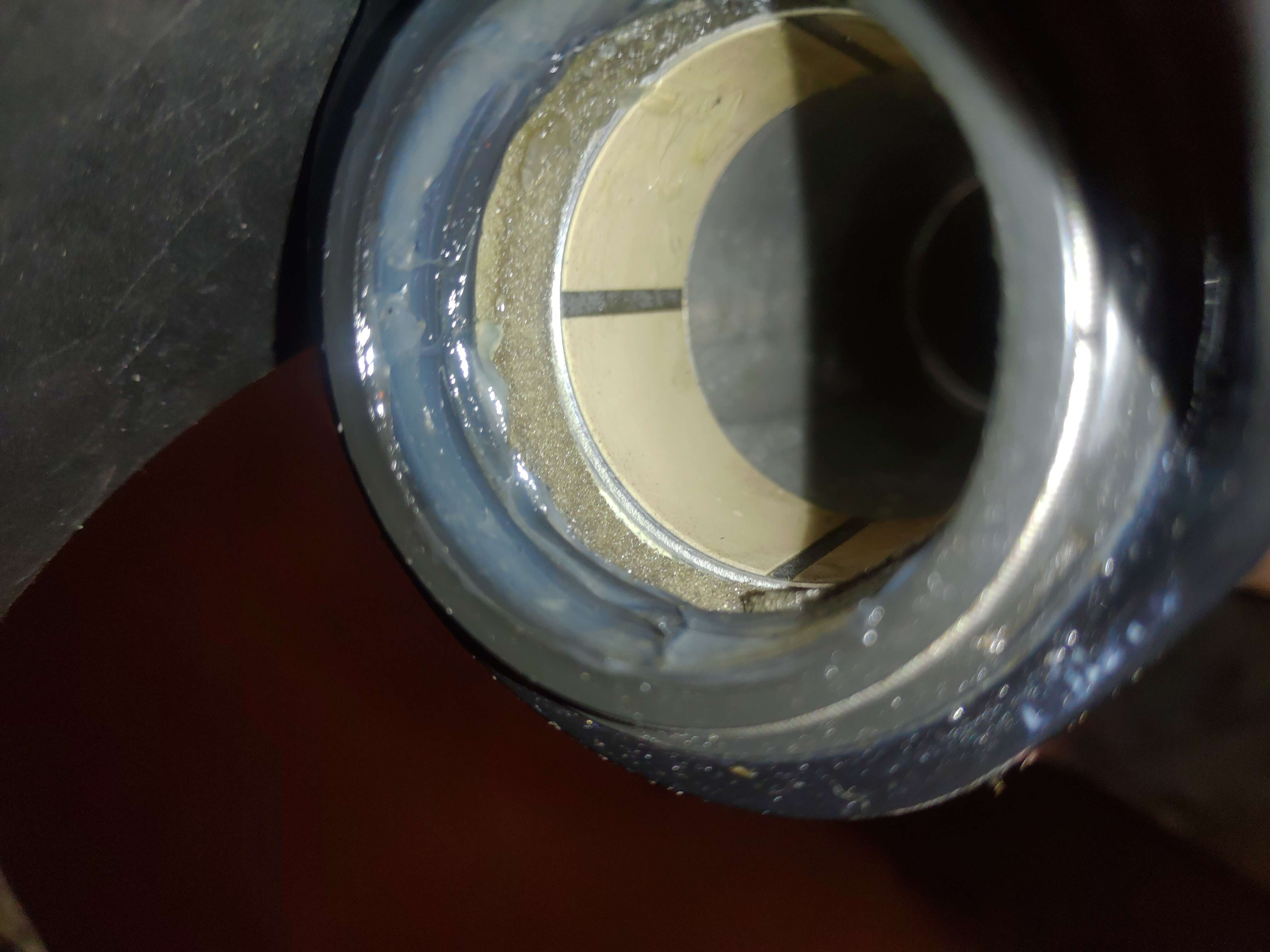

Te pytanie o powłokę twardszą od piachu to tak z ciekawości.
Chodzi mi jak wyruwnać rysy by po anodowaniu lub chromowaniu trzymało wymiar z dokładnością do 0.001 milimetra?
Ludzie andowali i mówili, że 150 zł za 2 krzyczeli w zakładzie galwanicznym.

Jak tolerancja musi być między lagą a tuleją aby się nie zatarła i nie było czuć luz?
maciek95k
Posty: 815
Lokalizacja: Kraków
Re: Regeneracja powłok technicznych.
Post napisał: maciek95k » 24 gru 2020, 14:26
A czy to nie producent określa tolerancje dla swoich wyrobów? Nie wiem jak to tam dokładnie masz skonstruowane ale jeśli są jak w siłowniku uszczelnienia i pierścienie prowadzące to o ile się nie mylę, w katalogach należało by szukać takich informacji. Albo niech się wypowie ktoś kto wie takie rzeczy z praktyki. Co nie zmienia faktu że tolerancje przestrzeliłeś o jedno miejsce po przecinku. Chyba, że masz jeszcze informacje w jakiej temperaturze mierzyć ten wymiar nominalny :p

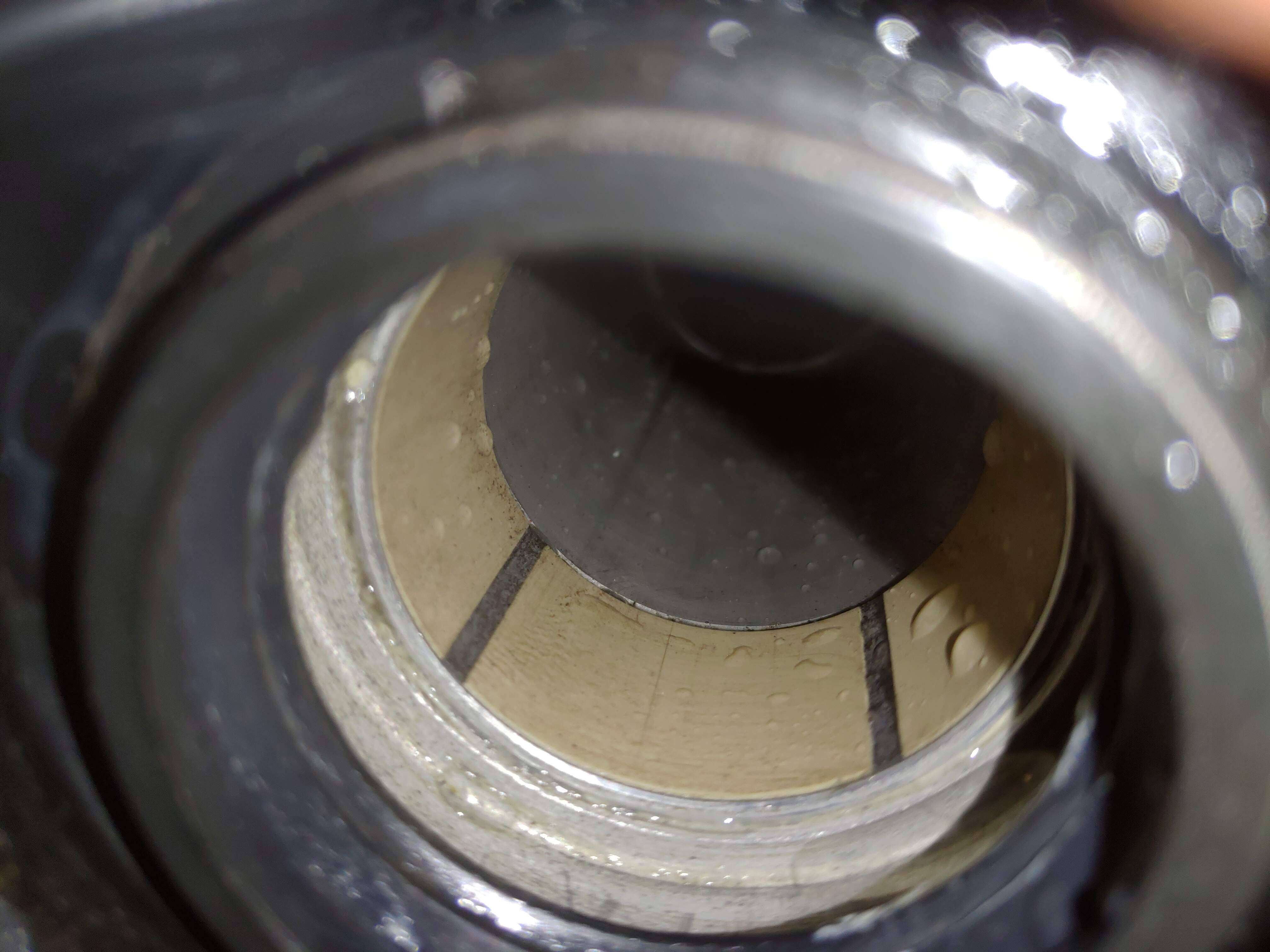

Post napisał: prosteiszkuteczneWynalazki » 25 gru 2020, 11:39
A w siłowniku hydraulicznym jaki jest luz?
Już znalazłem Prawidłowa tolerancja tulei to luz średnicowy 0,0015 ”- 0,0090”.
Najprościej to te tuleje chyba zrobić tak, wytoczyć na tokarce 4 tuleje z zewnątrz fi 37,8mm w środku fi 34mm , potem wcisnąć i rozwiercić rozwiertakiem do tąd aż lagi będą lekko chodzić.???
