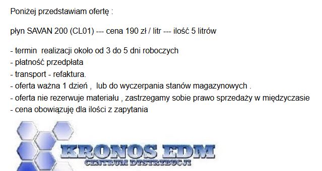

Post napisał: kamar » 05 lut 2023, 14:30
Steryd pisze:
05 lut 2023, 11:08
Pytanie gdzie to w ogóle kupić?- bo przynajmniej u mnie gugiel nie znajduje.
Znalazłem 5 l. za 1300 zl. Trochę za bogato jak na próby.
Kupiłem jakiś BUNOL spawalniczy. Zobaczymy
https://www.kronosedm.pl/chemia
Trochę taniej ale tez sporo:
A może jakaś składka ? :)

Post napisał: Steryd » 05 lut 2023, 16:29
Fakt cena atrakcyjna inaczej ;) popytam jeszcze u innych dostawców. Ewentualnie jak kupię to się podzielę. A co myślicie o tym dodatku do wody?
