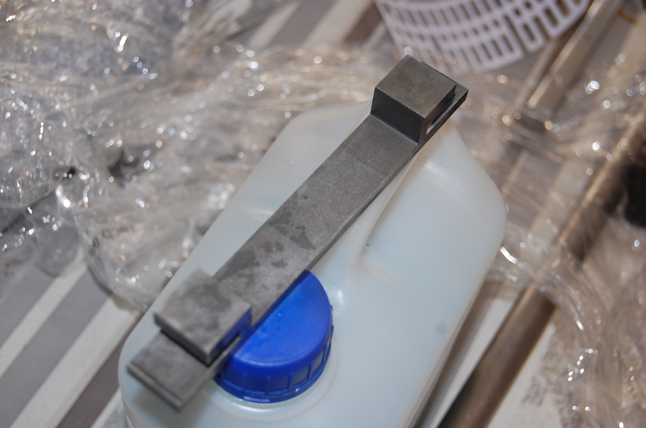

Puki co , czekam na myjkę i płyn do niej. Jak się nie sprawdzi będziemy szukać dalej.
Posty w temacie: 11
Posty: 17226
Re: Rdzawy nalot w zbiorniku z wodą
#22

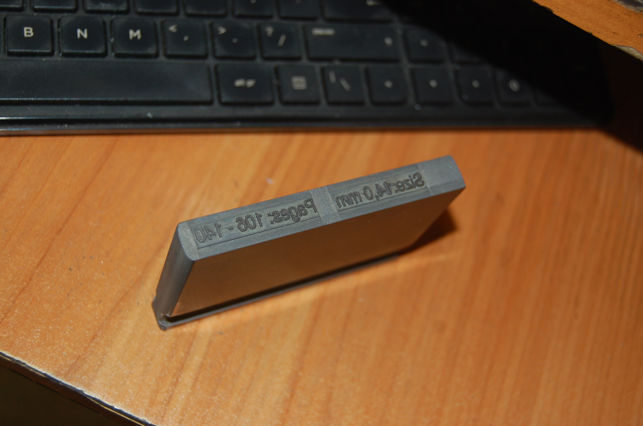

Post napisał: kamar » 09 lut 2023, 11:45
Ten sam płyn i potraktowane ultradźwiękami przez 5 min. Efekt sporo lepszy. Jak się wrzuci bezpośrednio po paleniu to
powinno być wystarczająco dobrze.
#23
Post napisał: pukury » 09 lut 2023, 12:29
Hej.
Tylko nie łap tego paluchami.
Wystarczy trochę tłuszczu i będą plamy.
Jakieś szczypczyki - albo co.
pzd.

Post napisał: kamar » 09 lut 2023, 12:58
Dobrze będzie, test "półgłówka" na mniej zapuszczonej części.

Przydatna rzecz taka myjka :)
Wyczyściła i po drucie i po laserze.
