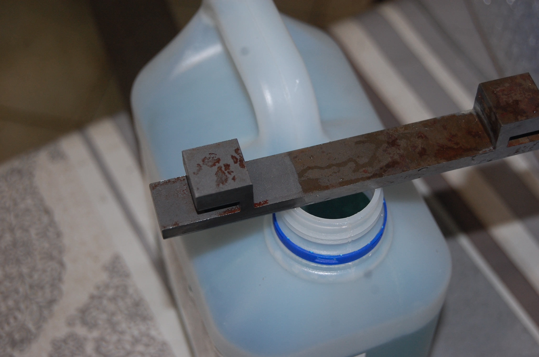

Dodatków do wody nie stosuję, kiedyś pytałem to mnie zabiła ceną :) Bardziej mi chodzi o proste oczyszczenie detalu po wycięciu.
Widziałem u jednego detale czyściutkie jak po trawieniu.
A myjka ultradźwiękowa by się nie sprawdziła ?

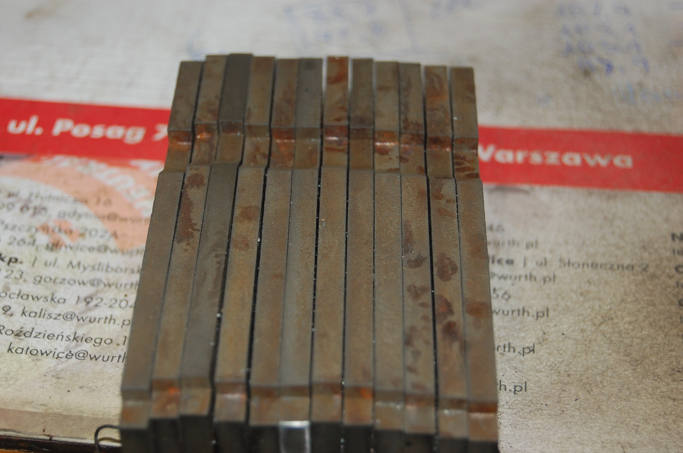

Nie chodzi o błysk ale powierzchnia cięcia ma jakoś wyglądać. Na pewno nie tak : :)

no to u mnie tak źle nie wyglądało nawet przed czyszczeniem czujnika.

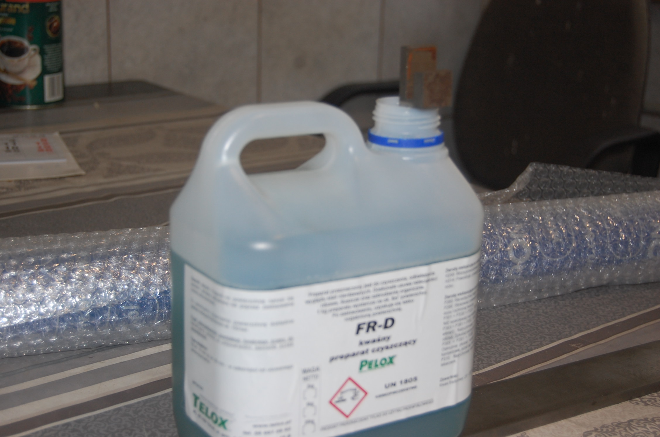

Eksperyment z jakimś żelem czyszczącym. Zanurzenie 10 min , efekt taki sobie .
Obrazek Obrazek
Jutro będzie myjka, obadamy.

A fosol-u nie da rady użyć?
Posty w temacie: 11
Posty: 17331
Re: Rdzawy nalot w zbiorniku z wodą
#18
Post napisał: kamar » 07 lut 2023, 16:38
Fosol bierze rdzę, nalotu z drążenia nie rusza :)
