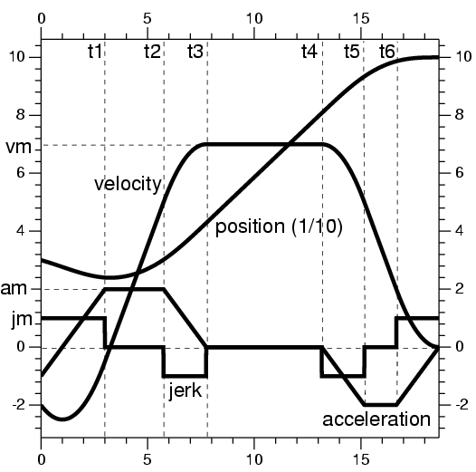

Yogi_ pisze:Czy nie lepiej liczyć rampę w stosunku do masy poruszanej? Rampa dla max_speed (tej samej) będzie różna dla tras 1000 i 100 mm.
Rampa to nie masa ani droga, tylko zbocze (nachylenie) prędkości. Sprawa jest prosta przy ruchu jednostajnie przyśpieszonym. Znacznie trudniej kiedy dodajemy zrywy, bo program musi sprawdzić czy silnik osiągnął prędkość maksymalną, czy nie a wówczas trzeba skorygować krzywą zrywu podczas hamowania, żeby trafić w "cel".

Leoo pisze:tylko zbocze (nachylenie) prędkości
W stosunku do czego? I tego tyczyło się moje pytanie. Widać mętnie wyrażone. :-(

Yogi_ pisze: I tak się zastanawiam czy rampa liczona częścią całego czasu przejazdu to dobrze?
Zobacz ten arkusz, który tu załączyłem: https://www.cnc.info.pl/topics65/silnik ... 539,52.htm

Na podstawie czego liczyć czas trwania rampy? Jako stałą część całego czasu? Taka była moja pierwotna koncepcja, ale chyba to nie to. Jeśli czas trwania rampy zmieni się stukrotnie to jak zmieni się przyspieszenie?

Post napisał: pitsa » 13 kwie 2012, 22:34
Yogi_ pisze:mógłbyś policzyć co się dzieje z ok 3 -4 kg obciążeniem przy takim szwungu? W sensie wzrost wagi przy hamowaniu itd? Na jednym z filmików pokazane są ujęcia z aparatu niemocowanego do wózka, fajnie to wygląda.
Jak jarekk pokazał: https://www.cnc.info.pl/topics65/rampa- ... 799,11.htm trzeba oprzeć się na przyspieszeniach. Trochę potrwa zanim znajdę spokojną chwilę, w której mógłbym to "przetłumaczyć" i policzyć, tak na chłopski rozum, żeby każdy zrozumiał i dało się coś z tym w Arduino zrobić. Na razie tylko prosty opis:
Siła działająca na masę przy danym przyspieszeniu, to masa razy przyspieszenie czyli siła bezwładności. Jeśli rampa jest zrobiona tak aby mieć stałe przyspieszenie, to i siła bezwładnosci jest wzdłuż rampy też stała. Jednak na starcie i zatrzymaniu przyspieszenia pojawia się zryw czyli nagłe pojawienie się siły bezwładności i nagłe jej ustąpienie. Stąd można w tych małych momentach wprowadzić delikatną poprawkę, żeby te schody "jerk", pokazane na wykresie poniżej wygładzić.

Yogi_ pisze:Na podstawie czego liczyć czas trwania rampy? Jako stałą część całego czasu? Taka była moja pierwotna koncepcja, ale chyba to nie to. Jeśli czas trwania rampy zmieni się stukrotnie to jak zmieni się przyspieszenie?
to chyba nie w tej kolejności....
to my narzucamy wartość akceleracji (przyśpieszenia i hamowania o tej samej wartości)
narzucamy też prędkość max oraz drogę (amplitudę oscylacji)
i na tej podstawie dopiero można "narysować" wykres prędkości w funkcji czasu...
przy odpowiednio dużej amplitudzie - trójkąt zmieni się w trapez...
oczywiście dojdzie jeszcze utrudnienie obliczeń przy narastaniu prędkości (rampie) nie liniowej.. a np. w kształcie S... albo jednego z wykresów
oj chyba trochę się pobawię tymi obliczeniami w octavie z...
http://people.mech.kuleuven.be/~bruynin ... n-api.html
np...
