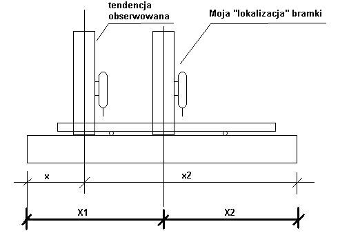

Witam !!!
Pytanie maje dotyczy tendencji budowy ramy plotera !!! czesto oberwuje (nawet w ploterach seryjnych) że rama jest zespawana z bramką asymetrycznie - może rys. więcej powie :))) u siebie wybrałem rozwiązanie symetryczne - czy mogę narazić się na jakieś złe konsekwencje - bo wszystko co wiem o maszynach mówi mi że symetria jest lepsza.
lokalizacja bramki.jpg (17.49 KiB) Przejrzano 4441 razy

Post napisał: Kostek » 19 gru 2006, 07:44
Zwroc uwage ze os wrzeciona jast nieymetrycznie wzgledem bramy.Zeby byla symetrycznie wzgledem stolu ,brama musi byc przesunieta.Uzyskujesz wtedy najmniejsze wymiary zewnetrzne maszyny.

Post napisał: bubels » 19 gru 2006, 07:45
Wydaje mi się że zasugerowałeś się zdjęciami a nie faktycznymi wymiarami. Chodzi o to że symetrycznie umieszcza się oś wrzeciona. Wtedy można skrócić wymiar prowadnic stołu czyli umownie Y do socjalnego minimum. Np dla stołu o wymiarach 300x300mm ściśle teoretycznie prowadnica musi mieć 600mm. Jeśli umieścisz bramę symetrycznie to wychodzi przesuniecie wynikające z konstrukcji samych prowadnic X i wózka Z około 120mm i kolejne 40mm na wrzeciono. W ten sposób oś obróbki będzie oddalona od osi symetrii o 160mm i o tyle przesuwa się oś Y.

Post napisał: gmaro » 19 gru 2006, 08:00
Wartość X1 musi być mniejsza od X2 i to bez względnie dlatego , że wrzeciono będzie odstawione od belki osi X a tak jak koledzy napisali...

Post napisał: Szopler » 20 gru 2006, 15:28
Chyba że zrobimy nietypową bramę.
Dwie belki poziome, na nich wałki na podporach.
Po tym jeździ wózek (Y) z osią Z (coś jak suwnica)...
jacekosw
Posty: 61
Rejestracja: 21 lis 2006, 06:59
Post napisał: jacekosw » 22 gru 2006, 13:55
Jasne - istotna jest oś wrzeciona [hide]
