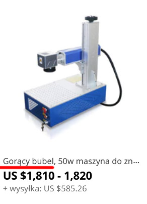

Odświeżam temat, black friday niebawem, na chińskim all promocje na "gorący bubel" ;) do 33%. Dodatkowo darmowa wysyłka DHL'em. Główne zastosowanie u mnie to nanoszenie opisów na panele urządzeń elektronicznych, materiały: 70% anodowane aluminium, reszta to metal i farba proszkowa. Do wyboru JPT lub Raycus, 30W / 50W.
https://pl.aliexpress.com/item/4000904420785.html
kamar jakie źródło masz u siebie? Korzystasz z EZCAD'a? Mam licencję na LightBurn, ale muszę poszukać informacji czy na nim ruszy.
