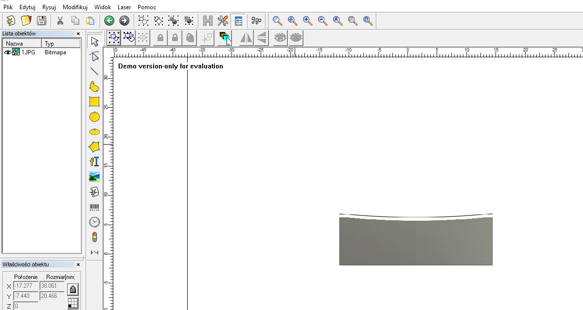

Zienek pisze:Ma funkcję Wobble
EzCad też ma tą funkcję tylko na dxf to nie działa. Jak narysuję w programie to działa, jak wczytam dxf to nie działa.
kamar pisze:Wgraj jako grafikę a nie wektor.
Jak to zrobić i co to zmieni?

Post napisał: kamar » 10 mar 2023, 13:03
Wczytujesz na Ezcada jako bitmapę i grawerujesz.

Post napisał: RobiszToŹle » 10 mar 2023, 15:48
kamar pisze:Ale to trza na konkrecie.
W załączniku plik. Chcę mieć możliwość ustawienia grubości grawerowanej linii. Laser graweruje grubość linii ~0.05, ja bym chciał np żeby była grubości 0.4mm. Jak to prosto zrobić? Ta funkcja wobble była by ok, ale na dxf nie działa.

Post napisał: RobiszToŹle » 10 mar 2023, 19:43
Nie mam grawera. Nawet jak zrobię prostokąt w dxf to ezcad go nie wypełni.
