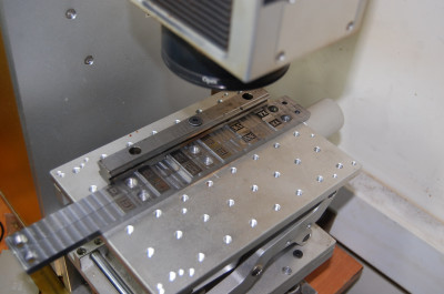

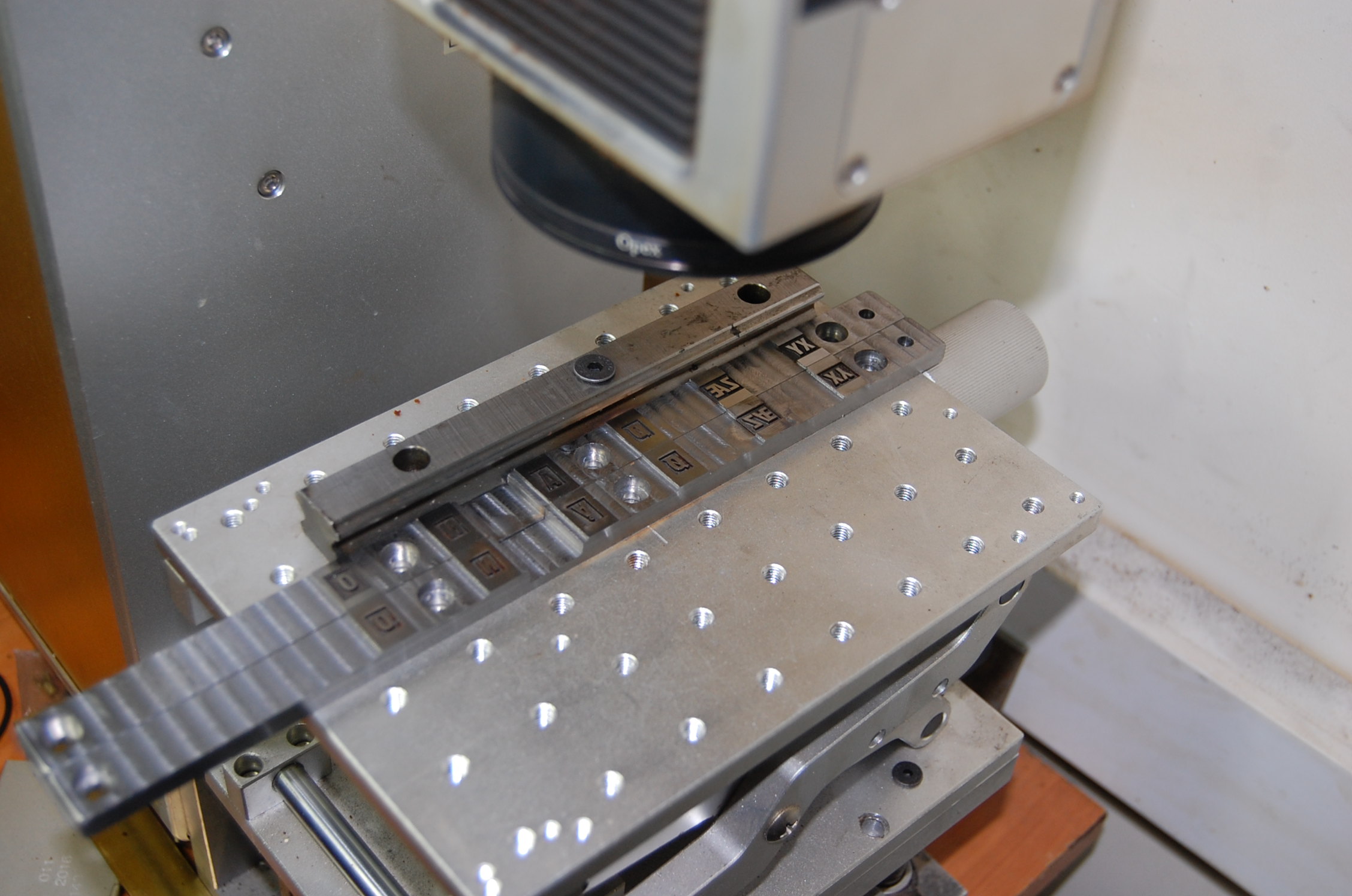

Post napisał: kamar » 28 mar 2018, 17:39
Jeszcze jedno nietypowe zastosowanie zabawki - wycinanie urwanego gwintownika M3
Obrazek Obrazek
