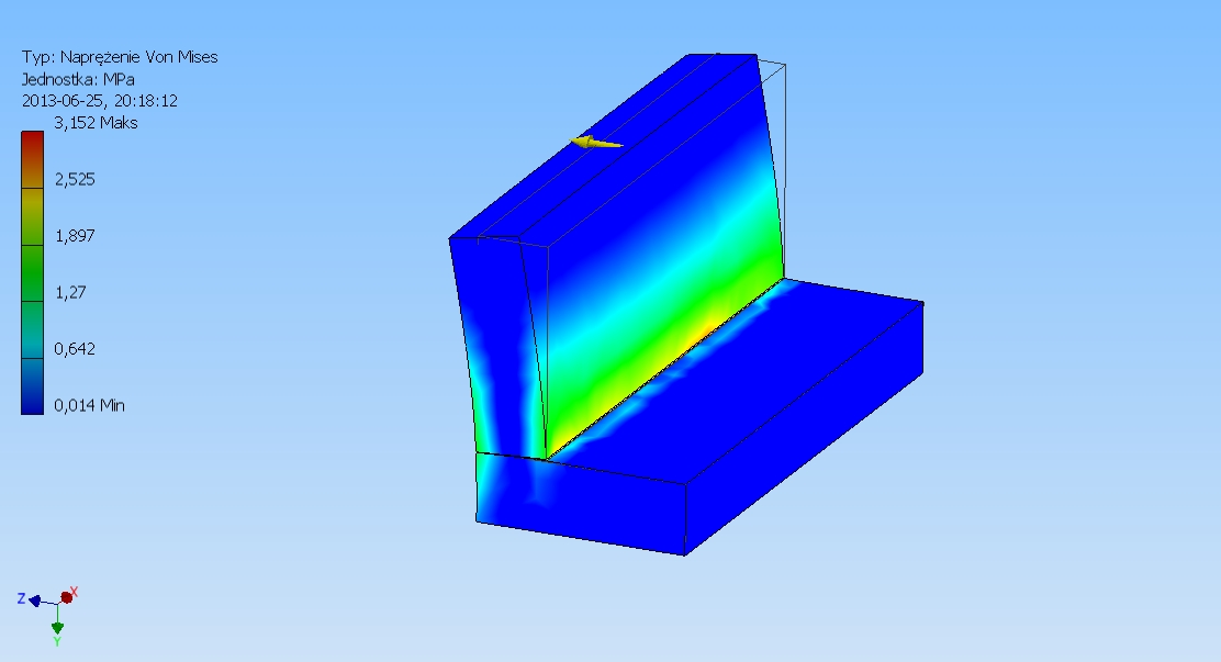

No nic, na razie "na tapecie" jest stół montażowy.
Co do "wsporników" - chyba nic nie będę dawał, w końcu powierzchnia klejenia będzie dość duża (380x50). Przy bardzo ostrożnych założeniach (odporność spoiny 5MPa) i dwukrotnym zapasie wychodzi mi, że bok trzeba by odłamywać momentem 1200Nm.
Wyprowadzenie - niech mnie ktoś poprawi, jeżeli się mylę:
S - powierzchnia (5*38cm) = 190cm^2
r - ramię siły - połowa grubości płyty = 25mm
P - odporność spoiny (5MPa)
M = S*P*r = 2375Nm
tutaj policzyłem jeszcze dwukrotny zapas, stąd wspomniane 1200Nm.
Jeżeli jednak spoina wyjdzie mocniejsza (15MPa wydaje się być dość realne; katalogi żywicy podają jeszcze więcej), to powinno być już w ogóle super.
M = S*P*r = 2375Nm

No dobra - to cały epidian 6011 poszedł na płytę traserską. Czyli do klejenia albo kupuję akemi, albo Epidian 53 + utwardzacz Z-1 (jakieś przeciwwskazania?).
Płyta traserska po wylaniu wygląda tak (na razie jest to jezioro traserskie):
Elegancko się wypoziomowało - teraz niech tylko żaden komar nie usiądzie i będzie git.

Pytasz o przeciwwskazania? Utwardzacz Z1 jest higroskopijny a wilgoć w powietrzu jaka występuje w ostatnim czasie to dla niego zabójstwo. Powierzchnia twardniejącej żywicy pewnie będzie lepka w wyniku rozkładu utwardzacza. Pamiętaj że pojemnik z utwardzaczem Z1 właśnie z tego powodu musi być zawsze hermetycznie zamknięty. Ja używałem w takich niekorzystnych warunkach pogodowych utwardzacz Akfanil 50 który nie boi się wody. Zdaje się że PAC też będzie dobry a nawet lepszy bo dłużej i mniej egzotermicznie reaguje z żywicą niż Z1 który przy ilości mieszaniny wielkości szklanki może spowodować nawet samozapłon.
Czy ten stół traserski odlałeś z samej żywicy, bez dodatku wypełniacza mineralnego? Możesz szepnąć na ucho (żeby inni nie słyszeli
) w jakim pojemniku kupiłeś 6011 i ile kosztowała? Ja walczę jeszcze z resztką 53 ale mam już dość jej lepkości. Wolałbym coś bardziej płynnego.

Zależy od tuszy komara
i niestety od ewentualnych deformacji lokalnych wywołanych skurczem -wiązania i termicznym. Ten ostatni szczególnie może się ujawnić kiedy pracuje się z kompozycją silnie egzotermiczną. Wówczas zewnętrzna warstwa basenu ma inną temperaturę niż wewnętrzna. Trzymajmy kciuki i płoszmy komary https://www.cnc.info.pl/topics79/mozna- ... t47866.htm .

Hoho, ale owoce niewyspania widzę powyżej
Żywica obecnie ma konsystencję starej gumy do żucia, ale nie zmieniła wymiaru - nie pojawiły się żadne dodatkowe meniski itp. I nadal błyszczy.
Nie dodawałem żadnego wypełniadcza - wiem, że będzie mniej odporne, ale bałem się, że z wypełniaczem nie rozpłynie się na płasko.
Efektów termicznych przy utwardzaczu IDA nie ma co się bać, wiąże baaaardzo powoli.
Żywicę kupiłem w firmie WAX - opakowanie 1kg + utwardzacz 0.5kg. Jedno i durgie zpakowali w odopowiedniej wielkości plastikowy słoik podpisany markerem, hehe. Koszt wyniósł: 45 żywica, 31 utwardzacz 20 wysyłka pocztą (za pobraniem). Lepiej brać za pobraniem, bo mają tam niebotyczny bajzel.

Dziękuję za informację o żywicy
Masz rację, niewiele ostatnio sypiam
Z powodu osłabionej przytomności umysłu przeoczyłem istotną sprawę- że ten basen to właściwie cienka kałuża na grubym i sztywnym fundamencie więc nie ma obawy że wystąpią jakiekolwiek odczuwalne deformacje. Jedyne co mogłoby zaszkodzić w całej operacji to chybotliwa podłoga i rzeczywiście nieszczęsny nieostrożny owad. Będzie piękna maszynka a żywica godna zainteresowania skoro tak ładnie się rozpływa. Nadałaby się do wylania idealnej powierzchni lustra czaszy parabolicznej. Robiłem taką kiedyś z Epidianu 53 (do wykorzystania w mikrofonie kierunkowym) i dopiero warstwa kilkunastu mm regularnie się rozpłynęła.
