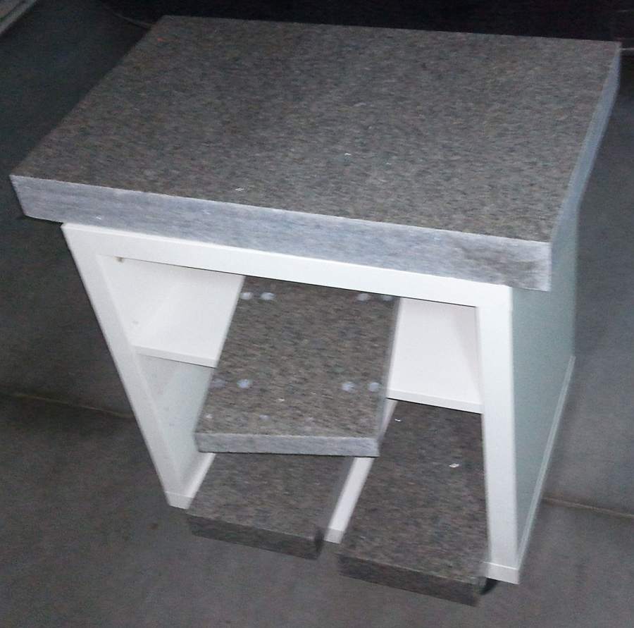

Ja potrzebuję na podstawę płyty 40x50cm. Taka o grubości 3 mm kosztuje grosze, ale jest za cienka i się boje że pęknie. Do tego jeszcze dochodzi obróbka. Miałem nawet taką szaloną myśl, żeby takiej płycie granitowej podstawę z betonu zrobić, ale tak czy inaczej, gdzieś otwór będzie potrzebny i jest zabawa z wierceniem. Jak na razie jestem zdecydowany, żeby po prostu odlać taką płytę z betonu, a tam gdzie mają być prowadnice zatopić profile planowane. Myślę, jednak jeszcze nad skręcaniem profili aluminiowych, ale taka betonowa byłaby zdecydowanie najtańsza, tylko nie wiem czy sam poradzę z takimi ciężarami siedząc na wózku. Granit z kolei ma tą niebywałą zaletę, że zamawiasz, płacisz przyjedzie i tylko skręcanie zostanie. Przynajmniej w teorii bo sam widzisz jak to jest jak się zleca robotę innym.

Tak, tak miałem na myśli 3 cm. Ale właśnie i ja się obawiam, że będzie za cienkie. Już pal sześć więcej bym zapłacił za grubszy, ale jak to później powiercić? Próbowałeś już wiercić?

Płytę traserską o takich rozmiarach można kupić za rozsądne pieniądze.noel20 pisze:To masz już wszystkie elementy granitowe?
To czy na niej budować maszynę, czy tylko wylać na niej żelbeton, to już kwestia gustu.
Natomiast nagrobki mają ładnie wyglądać i nikt od nich nie wymaga nawet milimetrowych dokładności.

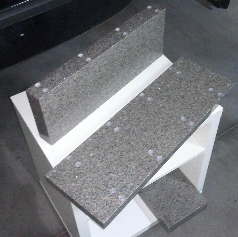

Powiercone mam... i nie jest to lekka robota, tyle powiem. Wierciłem wiertłem polecanym mi wcześniej w tym wątku. Działa dobrze, ale jest pewien szkopuł: takie wiertło jest przeznaczone do pracy ręcznej i wiercąc trzeba nieco bujać wiertarką - wtedy diamenty pracują pod różnymi kątami. Przy pracy ze statywu po wywierceniu jakichś 30cm łącznej głębokości wiertło stępiło się i dalej już ze statywu wiercić nie chciało. Praca ręczna odświeżyła je nieco i po kilku otworach z powrotem zaczęło wiercić ze statywu.

No i właśnie z tym wierceniem jest problem. Dlatego raczej ja w granit nie pójdę.
Ta firma Towex rzeczywiście wygląda nieźle i powinna dostarczać płyty odpowiedniej jakości. Miejmy nadzieję, że z właścicielem wszystko się dobrze skończy.
Muszę chyba znaleźć kogoś do pomocy i odlać to z betonu. Choćby dla hecy zobaczyć co z tego wyjdzie, bo kosztu eksperymentu nie będą duże. A jak się uda to sztywność przekraczałaby zdecydowanie moje potrzeby i późniejsza obróbka łatwa. Potrzeba otworek tu: wiertło widiowe, minuta i otworek jest

Spoko, widać co i jak.
A powiedz, jak przykręcisz do podstawy te dwie płyty granitowe na których będą stać prowadnice od Y to jakieś wsporniki planujesz?

Na razie, to planuję raczej przykleić boki do podstawy. Miałem plan przykręcania, ale czarno widzę przelotowe wiercenie w tej 6cm płycie. No chyba, że kupię do tego chińskie wiertła koronowe do szkła. Wierciłem takimi (małe otworki fi5) i szło elegancko, jedno wiertło było w stanie jakieś 6cm na głębokość zrobić, czyli można przyjąć po 1.5 wiertła na otwór. Czas wiercenia będzie pewnie w sumie około 1h, ale powinno dać radę.

Rzeczywiście skoro tak to idzie to wiercenie tylu otworów nie rysuje się w różowych barwach.
Ale jak będziesz kleił to już chyba wsporniki musisz dać obowiązkowo.
A czym będziesz kleił? Kamieniarze pewnie jakieś dobre kleje maja.
