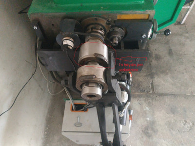

bartuss1 pisze:zaciąganie jest o blachę przykręconą do tyłu korpusu wrzeciennika
Czyli łożyska wrzeciona dostają po du***.
Masz pewność że wiesz jak to powinno działać?
Co to znaczy siłownik ciśnie cały czas, zamiast trzymać pozycję?
Po ludzku jest to zrobione tak, że cylinder opiera się na końcówce wrzeciona i ciągnie za ciągadło, w efekcie łożyska wrzeciona w żaden sposób nie przenoszą siły z cylindra. Swoją drogą siła zaciągu na fabrycznym cylindrze to od 2 do kilkunastu ton, więc nie wiem skąd wziąłeś te 400kg..

Dlatego unikam robienia takich zacisków. Patenty z automatów tokarskich t.j tuleja przesuwna i pieski, w stanie zaciśniętym nie przenoszą żadnych sił poosiowych.

Hydrauliczne czy pneumatyczne cylindry też nie przenoszą siły poosiowych poza zespół wrzeciono-uchwyt-ciągadło.
I tak to powinno być zrobione.

Poza :) Ale w obrębie nacisk ciągły cylindra. Pieski zaskakują i trzymają do czasu przesunięcia tulei.

Jakbym znalazł taki siłownik mocowany na wrzecionie z przeswitem, to bym sie nie zastanawiał, ale siła osiowa nie jest tu duża, ponadto w instrukcji obsługi uchwytu były podane siły z jakimi nalezy to zaciskać dla okreslonego wymiaru - stąd wziąlem ten nacisk i go skorygowałem na rozdzielaczu. To że inne mają wieksze naciski, nie znaczy ze ten też może, od tego jest instrukcja.

Przy obróbce elementu z pręta jak najbardziej ok, przy chwytaniu przygotowek o dużej średnicy i masie, a krótkim chwycie nie ma szans na takie chwytanie.
Tu jest istotne coś innego, prawidłowo wykonany zacisk na napiera przez łożyskowanie wrzeciona.
Bartek, nie musiałeś mieć siłownika z przelotem.
Wystarczy jedno łożysko na końcu wrzeciona, drugie na ciągadle i nacisk ramionami pomiędzy tymi dwoma łożyskami.
Siłownik zabezpiecza się tylko przed obrotem wokół wrzeciona.
Oryginalny cylinder ma do tego takie widełki z blachy 4-5mm, które obejmują króciec spływu chłodziwa. To wystarcza.
Co to za uchwyt, że ma tak małą siłę zacisku?

Po miesiącu mu tylko to łozysko na koncu poszło, a bo ja wiem czy nie chinskie? chyba na allegro kupilem.
Siły skrawania tez są dość duze czasami, więc łozyska tokarki chyba jakos w d nie dostaną specjalnie. A on tu jakies alu obrabia.
Uchwyt jest bisonowski 200ka i w instrukcjji były takie własnie zalecenia. Od chincyków najlepiej z daleka. Dobra ide frezować dalej, robie w koncu to centrum, a serwisowac tokarke trzeba bedzie, no zwyczajnie czasem coś sie sypie.

A klyent mi podsyła fote ze łozysko podpierające sie wysypało, to co działa tylku suwliwie, a to na ciagadle jest w porzadku, jaja jakieś. Rownie dobrze mogłoby go tam nie być, bo luz ciągadła we wrzecionie jest na setki, a to łozysko było tylko dla swietego spokoju.
Chinskich srub nie kupuje, no chyba ze oryginał Hiwin to chiny, ale myslałem ze Tajwan.
Jak znajde tą broszurke od bisona to Ci powiem który.
O, mam obrazek
