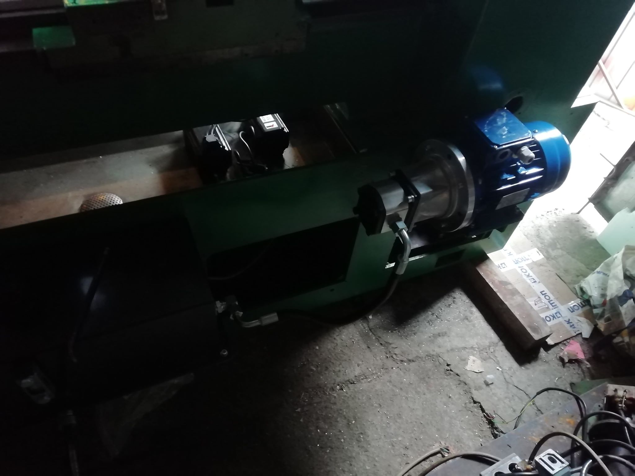

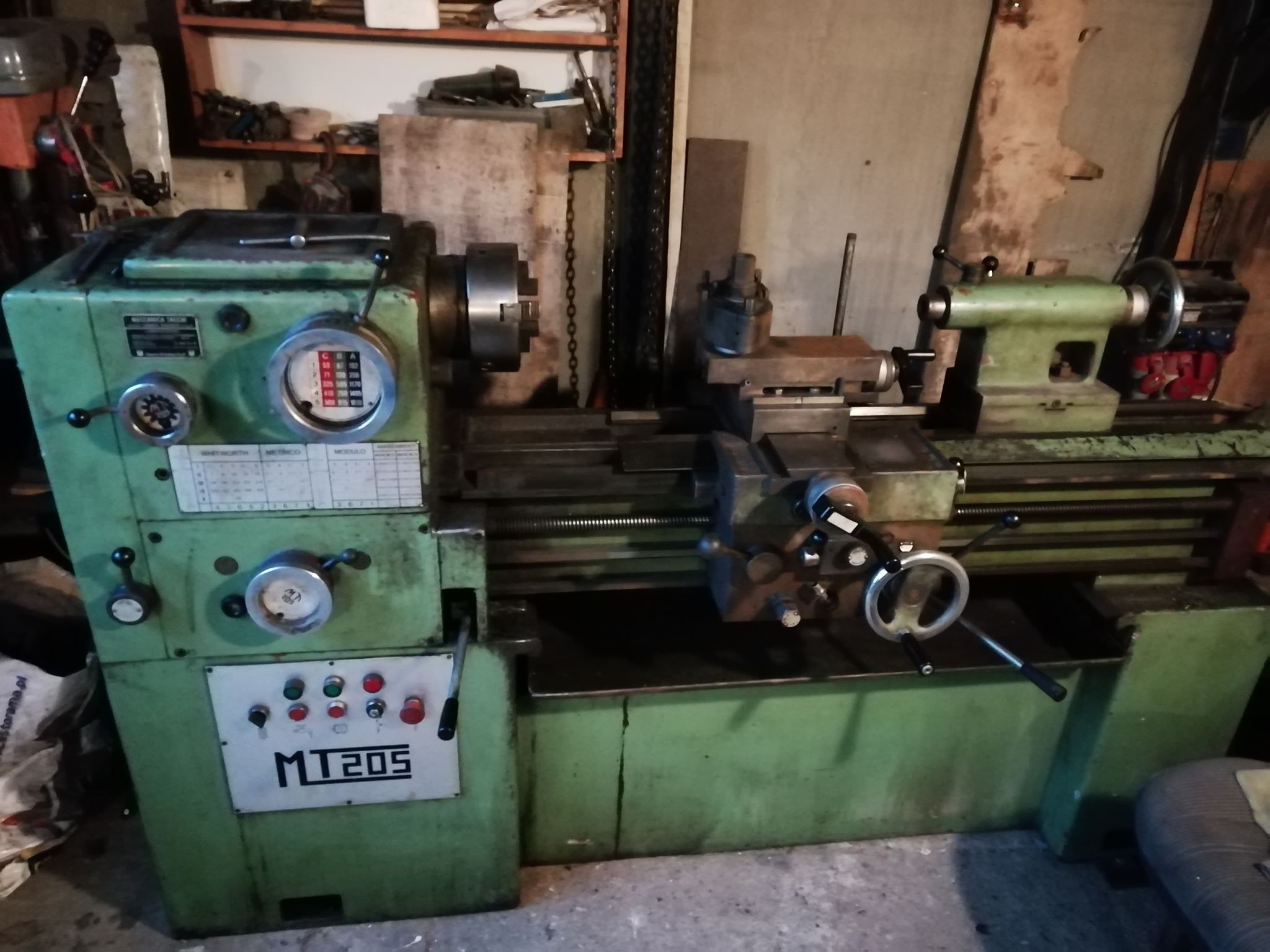

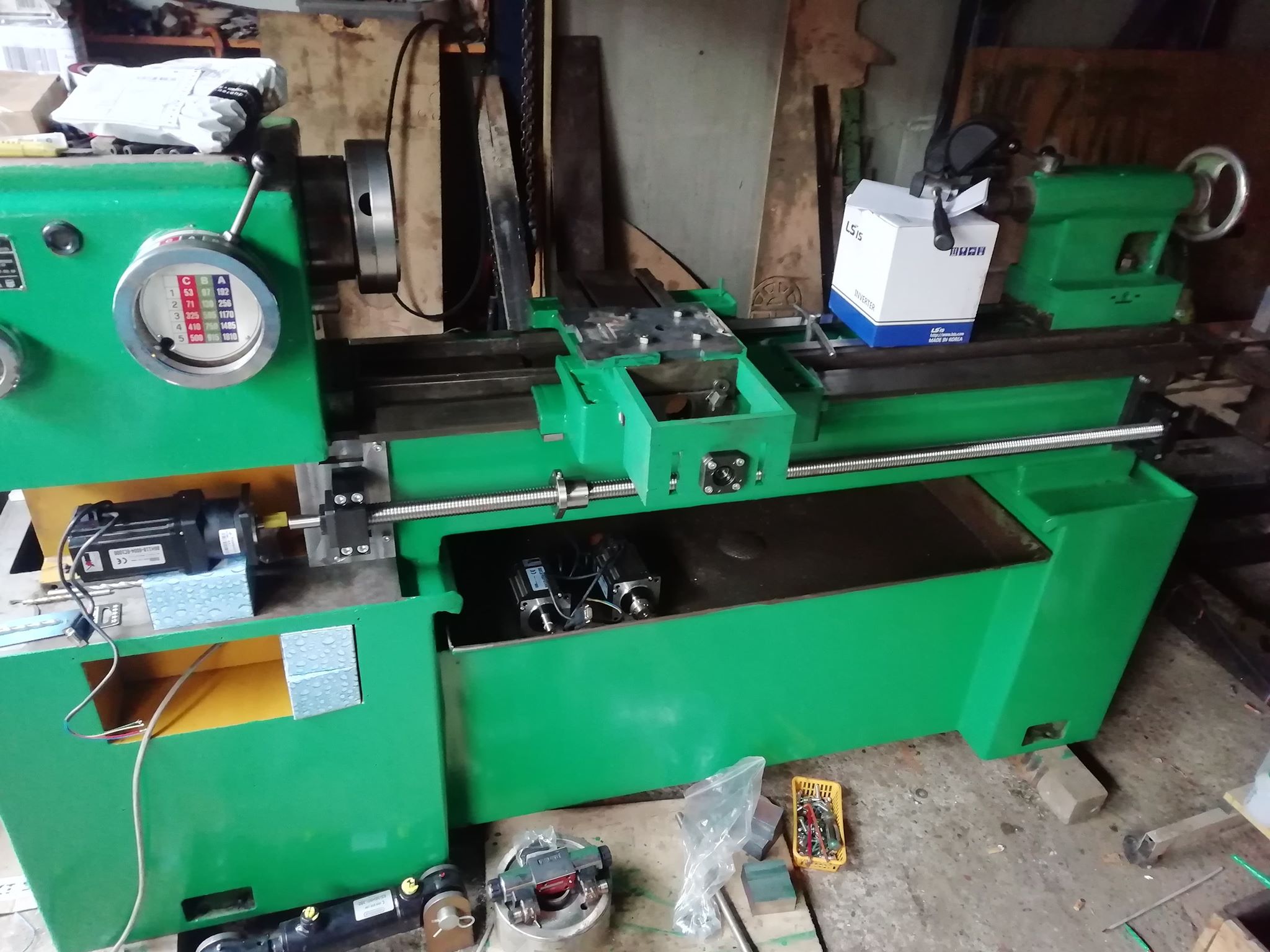

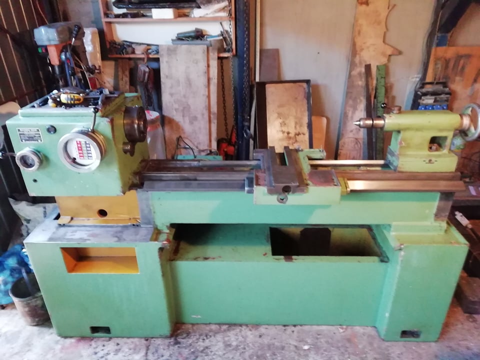

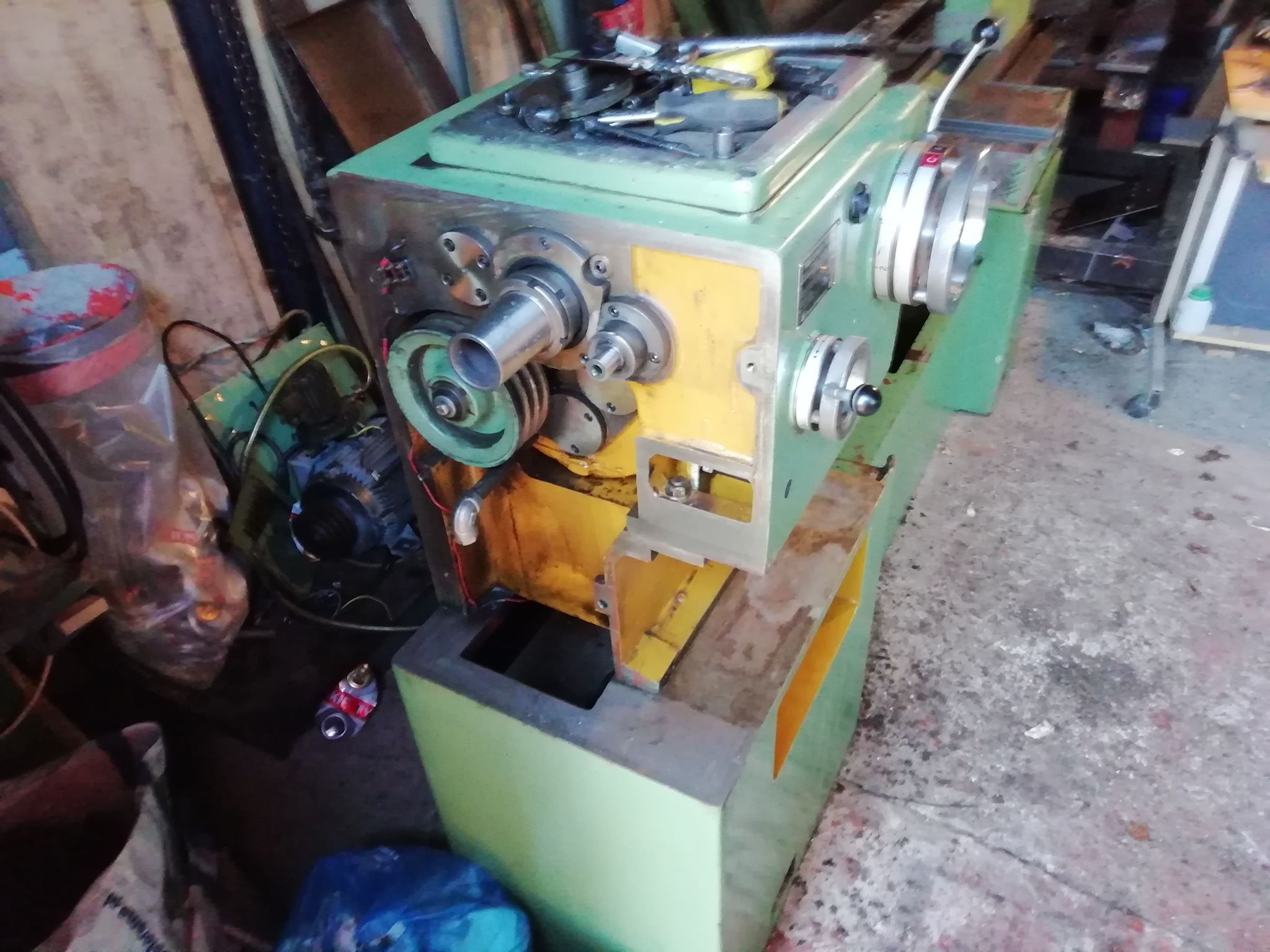

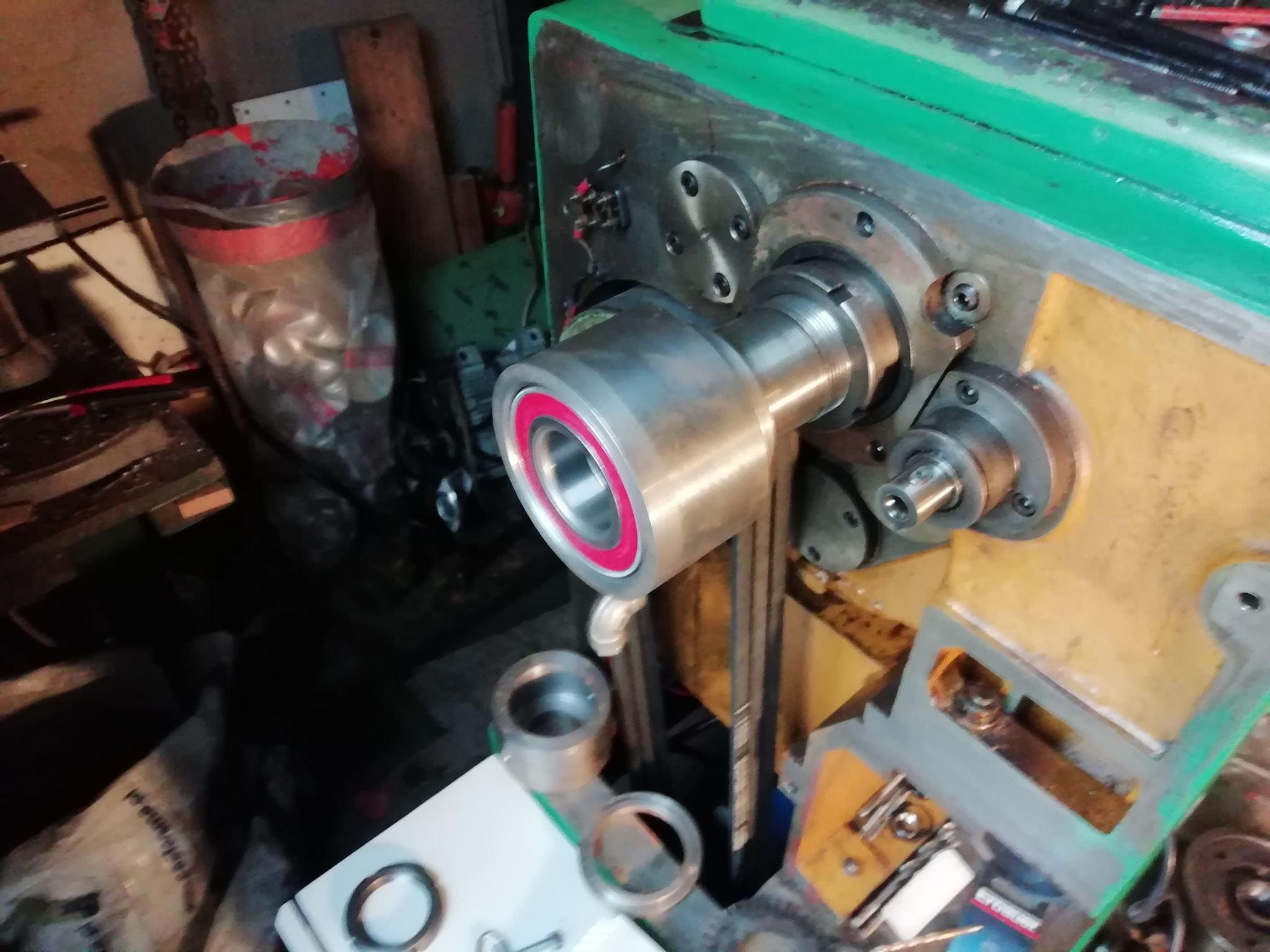

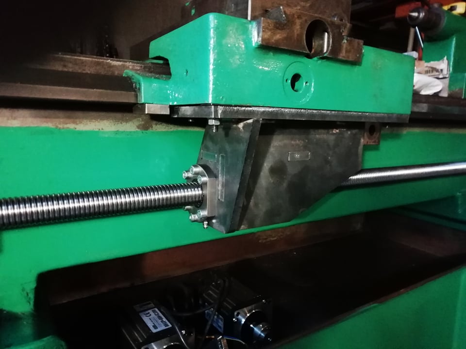

W sumie czemu by nie pokazać tego czegoś co aktualnie robię pod klyenta.

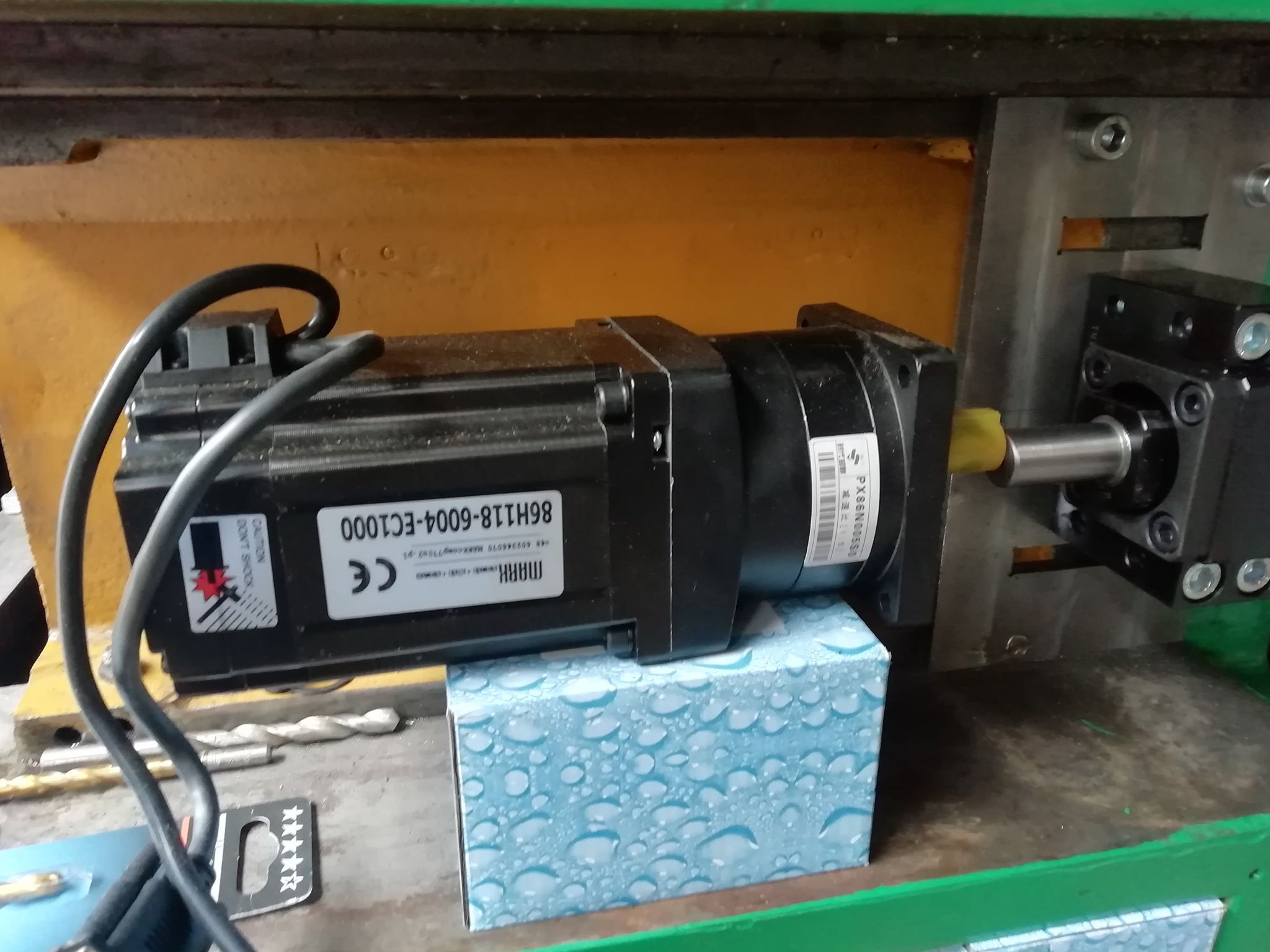

Założenia ogólne były takie:
- mechaniczne wrzeciono na hydraulice,
- osie x i z wiadomo sterowane, na hybrydkach 8Nm i 6,5Nm,
- głowica narzedziowa na 12 narzędzi, 6 do toczenia zewnetrznego, 3 wytaczaki i 3 wiertła.
No i tyle.
Wpierw zakupiłem dawcę, akurat rzut beretem ode mnie, zakupiłem elementy hydrauliki siłowej, uchwyt mechaniczny bison, hybrydki, śrubki pociągowe, przekładnię planetarną 1:5 dla posuwu suportu, przekładnie harmoniczną 1:100 pod głowicę narzędziową itd.
A, całość będzie latać pod linem.

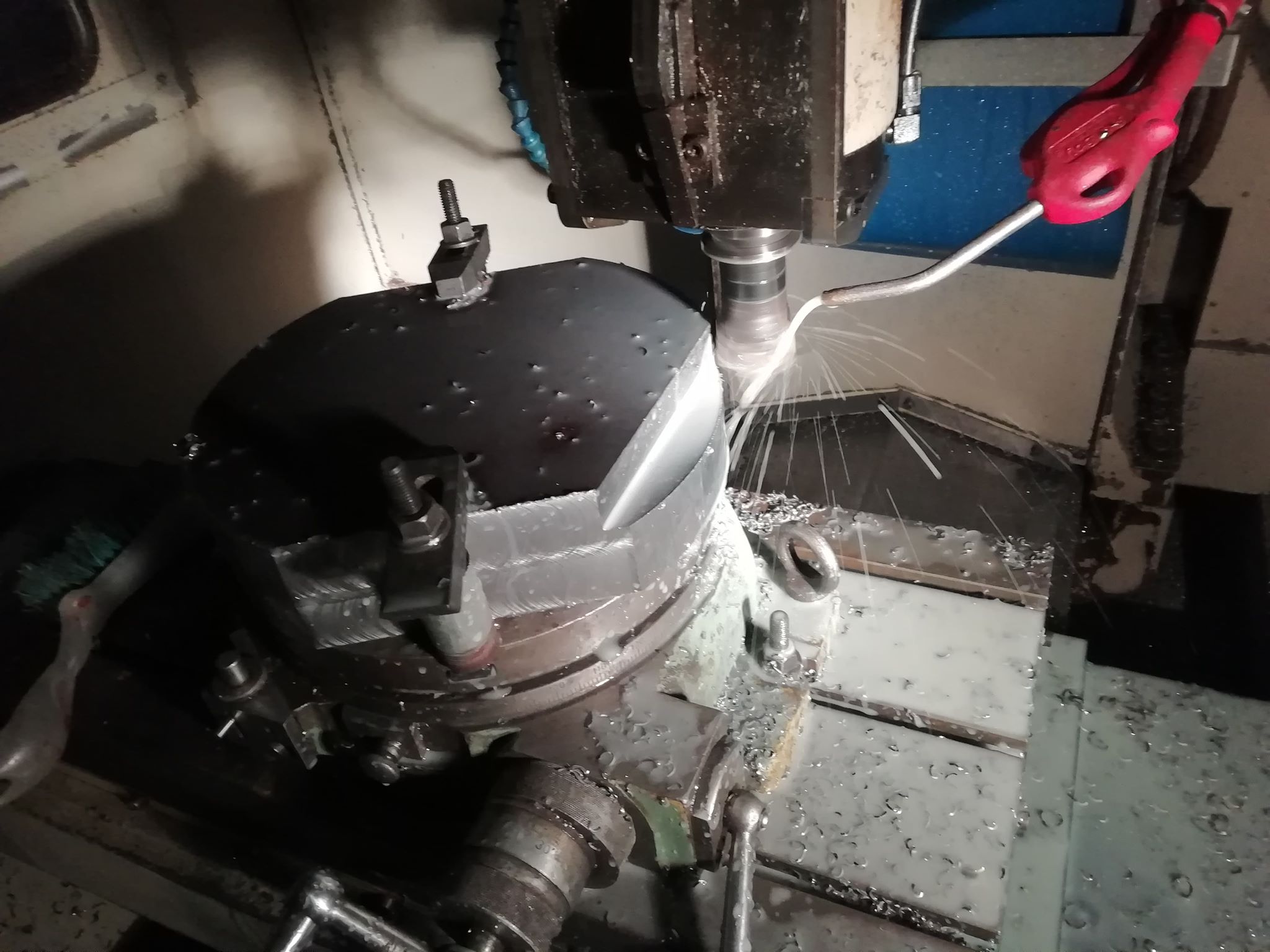

Na początku parę dni mi zajęło umycie brudasa. No a potem mierzenie rysowanie itd. jeden tokarz mi w kulki przyciął i po miesiącu mi pare elementów zrobił i spieprzył. Na szczęście znalazł się inny, stosunkowo niedaleko.
No, moja tokarka też rozgrzebana, podobnie w celu przeróbki, bo ślimacznica poszła na posuwie, no ale to może innym razem. Tak czy siak cos tam się dzieje. Fotek troche dołączam do obczajenia (i pomarudzenia jak zwykle).

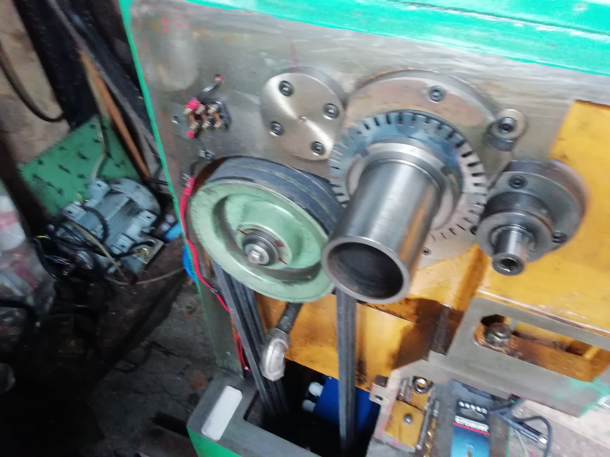

Wczesniej gadalem z augustowem, to owszem da sie na machu, ale musi byc modul csmio 6 osiowy i modul do gwintow. Podziękowałem grzecznie, nie dość ze duzo pieprzenia to jeszcze za drogo. Owszem nby sie da na gotowo enkoder, ale trzeba go spiąc z wałem przez pasek czy coś, pewnikiem latwiej, tylko ze z machem to nie tak do konca, tym bardziej przy tokarce w sensie z głowiczką ala oś obrotowa. na linie nie ma niespodzianek, na machu mogą być.

no impulsator będzie, cos podobnego do jednego z twoich rozwiązan hehe, Marek mi cos pokazywał na 3 transoptorki, pomierzylem, rozrysowalem, w piatek jedzie sie toczyć.

Też zrezygnowałem z robionych enkoderów, niby działa ale czasem coś się działo złego zapewne przez refleksy na tarczy. Zmieniłem na fabryczny i żadnych niespodzianek.

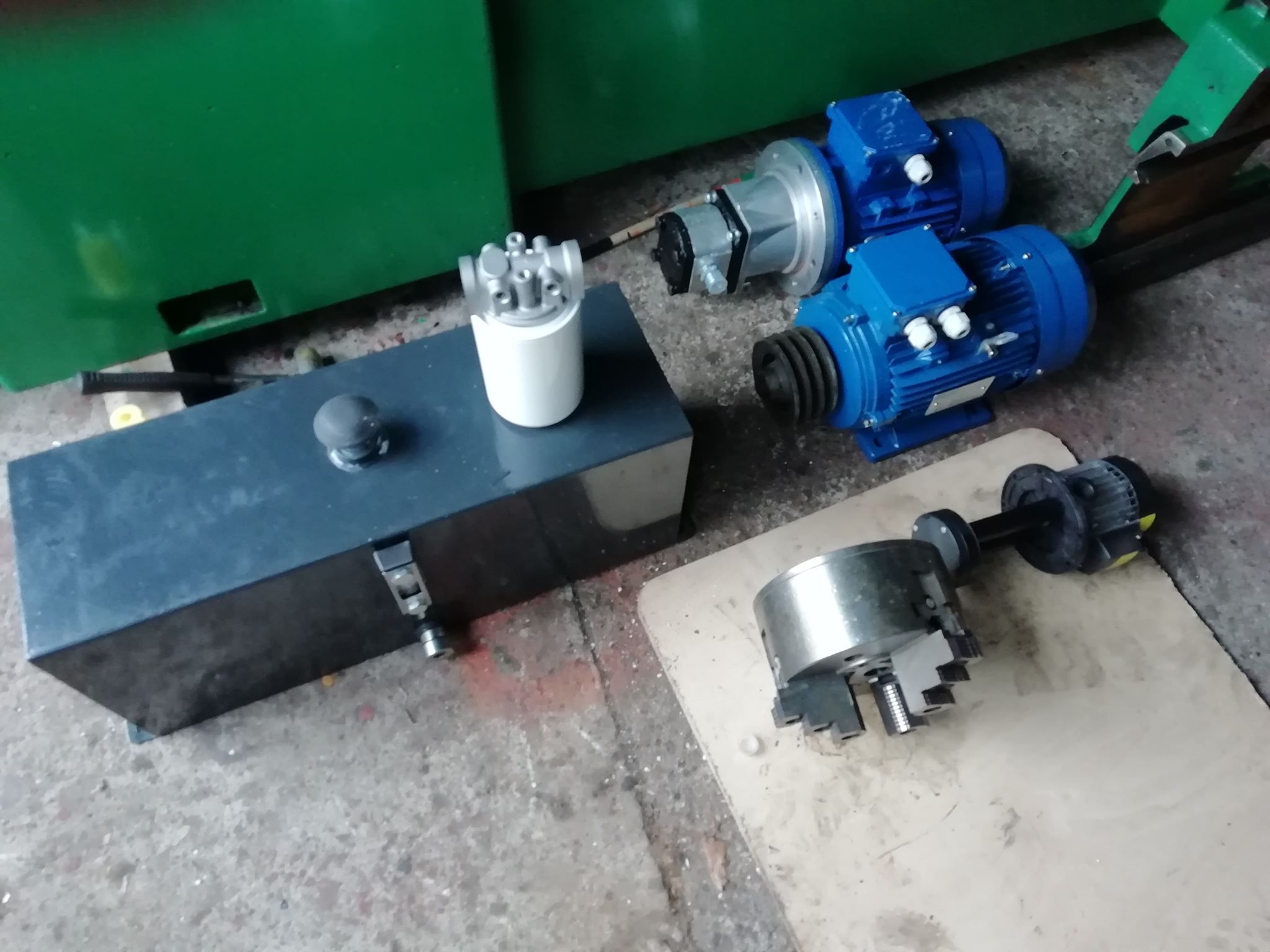

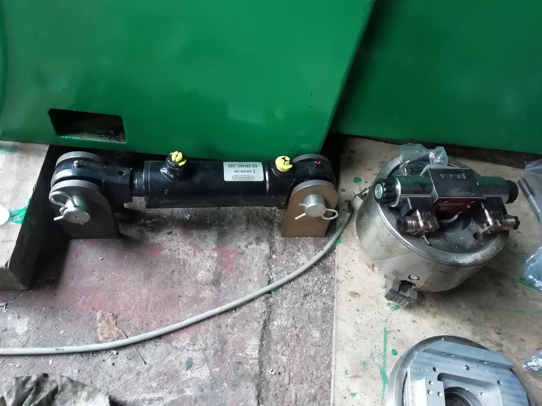

A ten silownik hydrauliczny to co ma robić, podnosić całą tokarkę? :shock:

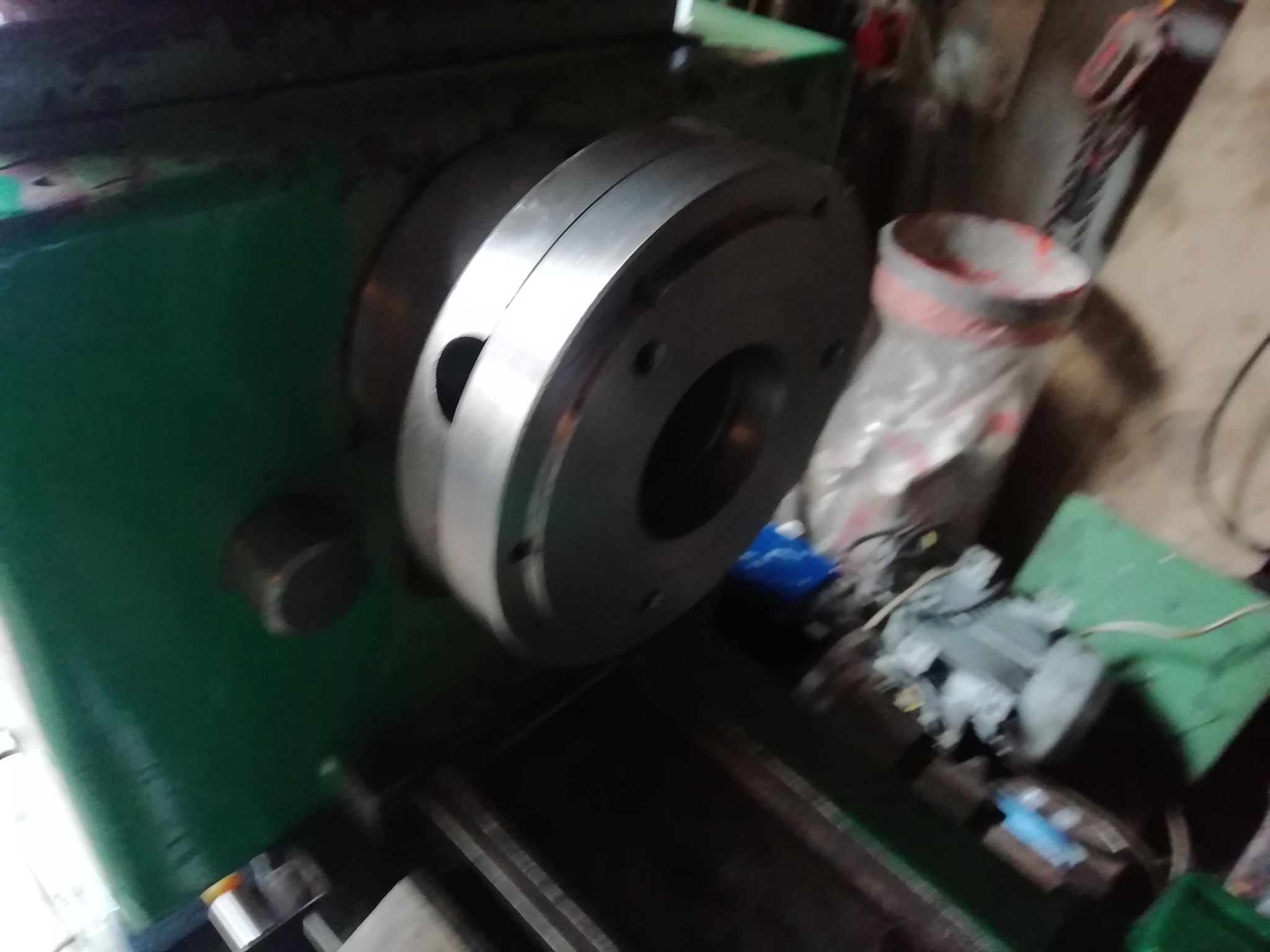

Ten silownik hydrauliczny ma dociągać ciagadło uchwytu mechanicznego, rozdzielacz na przekaznikach bedzie podlączony pod funkcje M. Silnik 1,5 kw, pompa 4 cm3 dają w sumie 140 barów plus silownik fi 63 ze skokiem 90 mm daje sile ciagnącą ( od strony z tloczyskiem) jakies 2,5 tony. No mam nadzieje ze wystarczy, bo na ręcznym uchwycie chyba takiego docisku nie ma.
Dodane 19 minuty 24 sekundy:

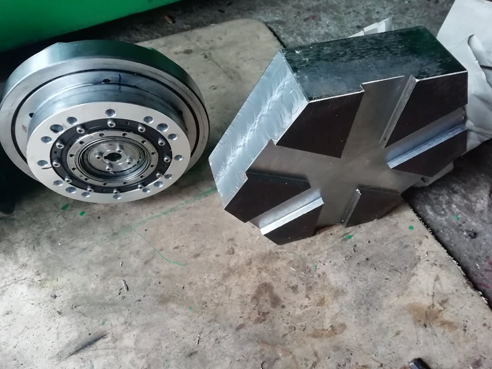

Jeszcze dowcip z glowica narzędziową. Zastanawiałem sie czy polowac na wiezyczkę czy jednak zrobić to samemu. jednak staneło na tym ze zrobię "po swojemu". czyli przekładnia harmoniczna z przelozeniem 1:100 i hybryda 8 Nm daje nam na wyjsciu w odległosci 100 mm od centrum jakies 8000Nm, nieco dalej będzie dto w okolicach 6000Nm, też dużo. Na tarczy glowiczki umieszczę 6 kostek z rowkami pod noże do toczenia zewnetrznego, natomioast na obwodzie szesciokata jakm jest cala głowiczka, umieszczę 3 oprawki z otworami na morse'a 3 pod wiertła czy tam uchwyty wiertarskie, oraz 3 kostki pod wytaczaki. wszystko wyjdzie elektrycznie, bez wydziwiania, os obrotu przekładni nazwę osią A katową i cześć. Musi działać.
