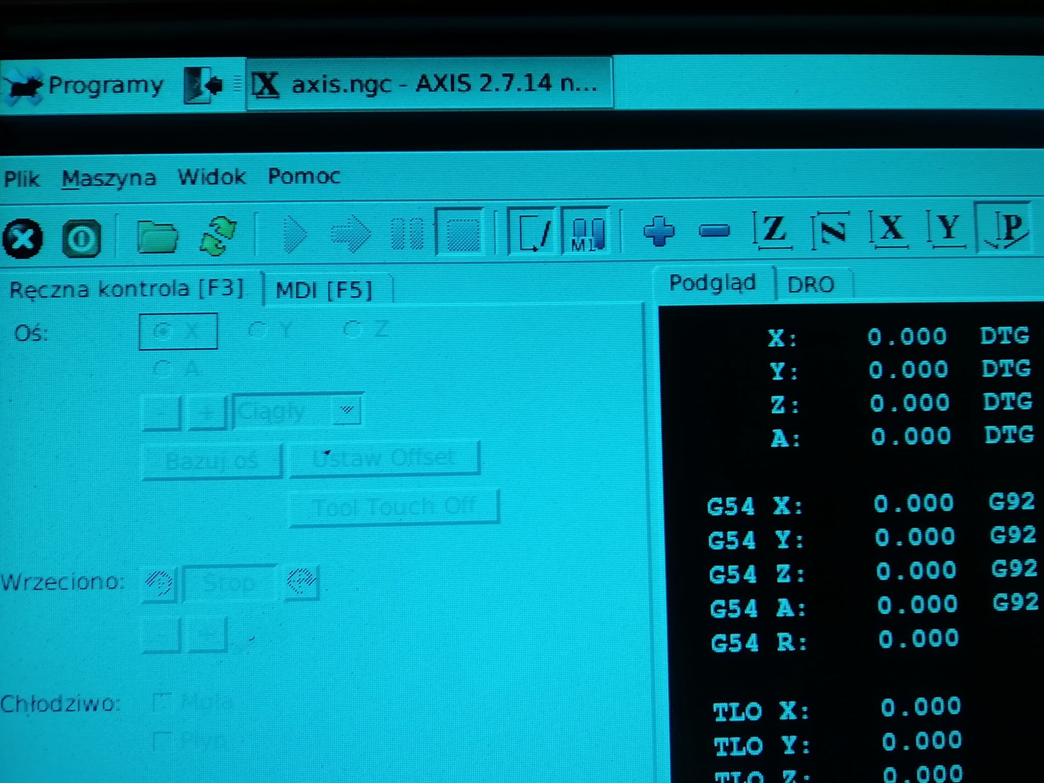

mam ngc, pewnie trzebaby całego lina przeinstalnąć na nowszy

pokaz no mi ekran bo coś mi sie zdaje że nie wiesz o czym gadamy

Tak myślałem
Nie masz ngcgui i nic nie zrobisz.
Pewnie nie ta instalka albo co.

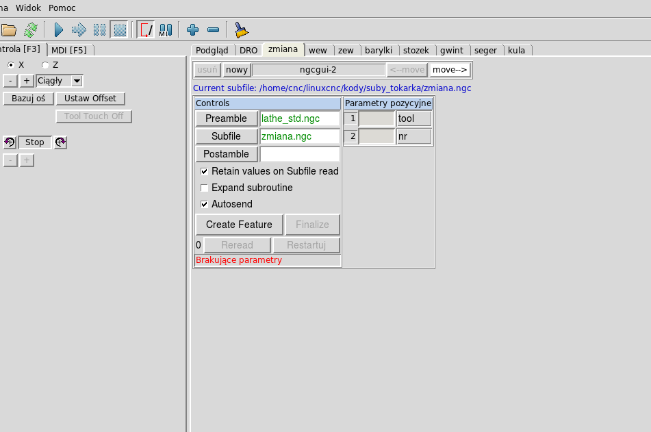

no taką znalazłem, a teraz szukac niewiadomo gdzie

To juz nie moja działka , szukaj w dziale linuxcnc , polecali instalki.
Coś mi się zdaje że bedzie jasiu wędrowniczek ?
Nie poradzisz sobie chyba. Jaki tam planowałeś wsadzić komp ?
