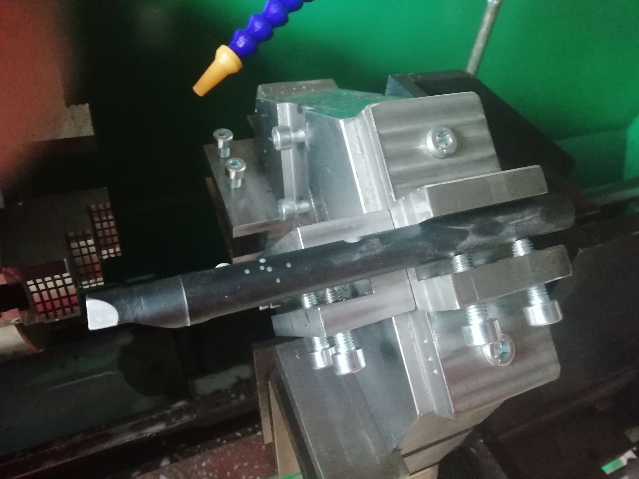

Konstrukcja nie powala, wyjściem może być mocowanie wytaczaków w gniazdach które mają być .

Jak wyjmie kostki to tak będzie

Re: Przeróbka ustrojstwa na CNC
to ma dzialać a nie powalać, a wytaczak zlapany na obie śrubki gniazda,
,poza tym kostki mozna wyjmować zależnie od danego procesu, a przezbrajanie to chwila, oczywiście jesli bedzie taka potrzeba

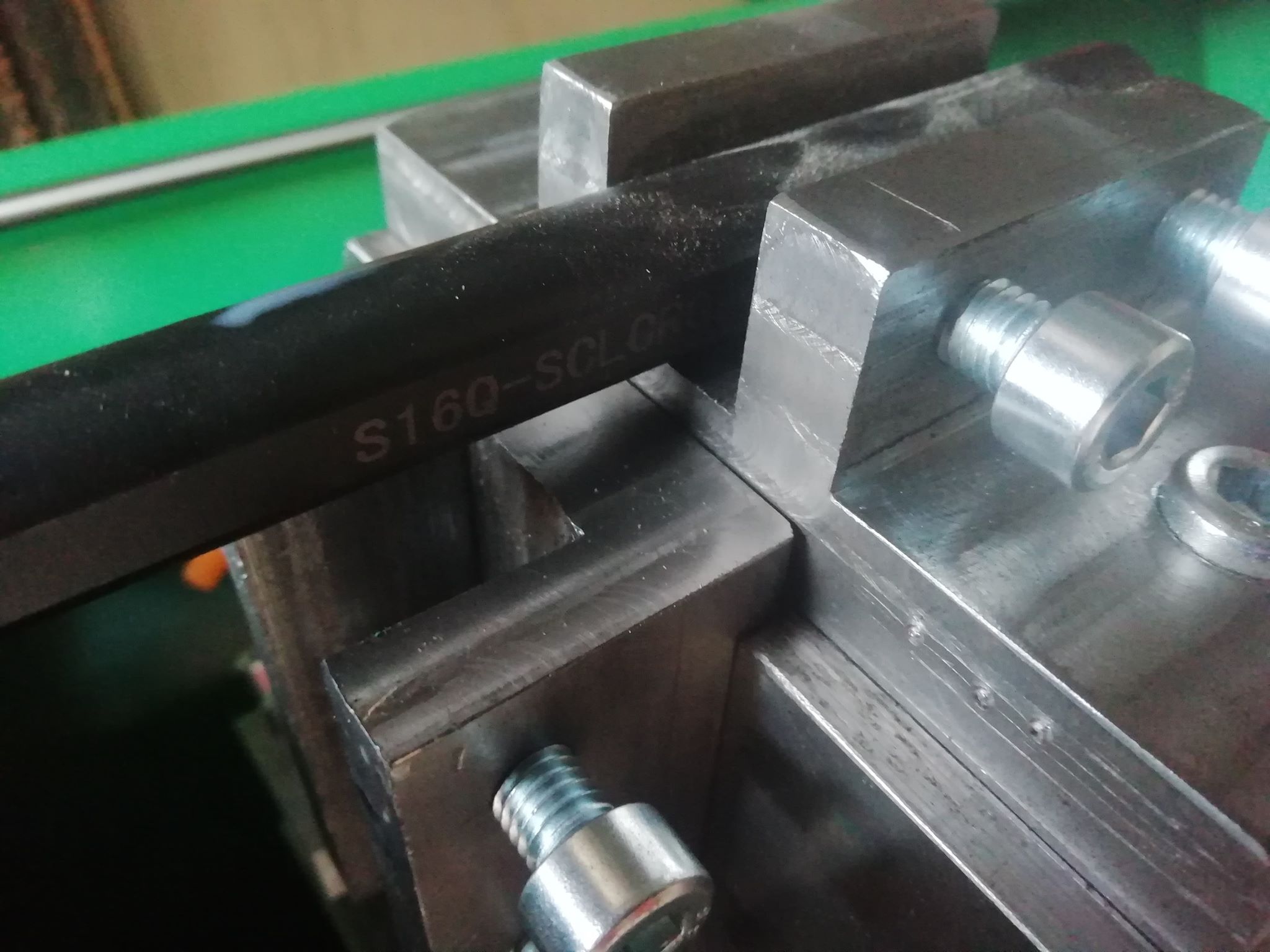

a jeszcze odnosnie wytaczaka,jest zamocowany tak jak w standardowym imaku tokarskim, o cym ten impulsik pierniczy ze tak spytam? ze za dużo wystaje?
no może i cud techniki to nie jest, no ale
Dodane 2 minuty 58 sekundy:
kostki do wzdlużnego wyjmiesz razem z wytaczakiem, glowica ma naciety rowek, kostka wypust, przzykręcane po skrajniach
Dodane 7 minuty 54 sekundy:
a no to pstryk z bliska
bartuss1 pisze:o cym ten impulsik pierniczy ze tak spytam? ze za dużo wystaje?
bartuss1 pisze:a jeszcze odnosnie wytaczaka,jest zamocowany tak jak w standardowym imaku tokarskim, o cym ten impulsik pierniczy ze tak spytam? ze za dużo wystaje?
Zlituj się, nóż wisi w powietrzu poza imakiem pewnie z 40mm co dla wytaczaka jest wielkością dużą. A gdybyś któryś z tych dwu imaczków wydłużył to mógłbyś wytaczać otwory mając krawędż otworu wytaczanego prawie obok śruby mocującej wytaczak.
i nigdy nie wytaczaleś otworow głebiej jak 80mm? jak w powietrzu? bo nie kumam, przecież moge zalożyć mniejszy
Dodane 11 minuty 4 sekundy:
wytaczak sluzy do toczenia wewnętrznego i nie tylko krotkie podtoczenia,ale i dlugie przy okreslonych parmetrach. Jakbym sie juz malo natoczyl roznych dupereli,, wytaczak ma "wisieć w powietrzu", impulsik tokarzu hehe
Dodane 3 minuty 48 sekundy:
co do duzo wystających wytaczakow,to ustawiamy je nieco powyżej osi, bo przy nacisku wior nam go nieco odegnie w dol
Chyba się nie rozumiemy.
Chodzi o to że jak bedziesz miał zamocowany powiedzmy detal fi 140 z otworem fi40 to w tym patencie jaki masz obecnie czoło tego detalu oprze się na tym imaczku (na zdjęciu pionowym) na którym mocujesz noże do toczenia zewnętrznego. Czyli NIEPOTRZEBNIE w tej chwili ten wytaczak wisi o całą szerokość imaka (tego umieszczonego z czoła tarczy rewolwera) w powietrzu.
Ogólnie nie wiem czy nie byłoby lepiej zrobić oprawki z otworem pod wytaczaki.
Dodane 1 minuta 26 sekundy:
przy ręcznych tokarkach z reguły tak, przy CNC już nie bo bład będzie w wymiarach. Chyba że jest bardzooooo dłuuuugi.
bartuss1 pisze:co do duzo wystających wytaczakow,to ustawiamy je nieco powyżej osi, bo przy nacisku wior nam go nieco odegnie w dol
kostkę można zdjąć tą przeszkdzającą,ale to już sobie użytkownik zaplanuje wcześśniej proces, problemy robisz
Dodane 24 minuty 18 sekundy:
poza tym załozylem dla picu najwiekszy wytaczak jaki mam, a mam ich jeszcze kilka i najmniejszy bedzie wystawał poza swoja oprawkę moze kilkanascie mm, kostke do zewnetrznego sie zdejmie i robi swoje.
Przy toczeniu konwencjonalnym czesto zmienia sie noże w imaku, tu jest spora wygoda, także wniosek z mojej strony jest taki ze nie ma co marudzić, skoro mogę na raz zalozyć przynajmniej 6 narzędzi i niczego nie poprawiac dla jednego procesu.
