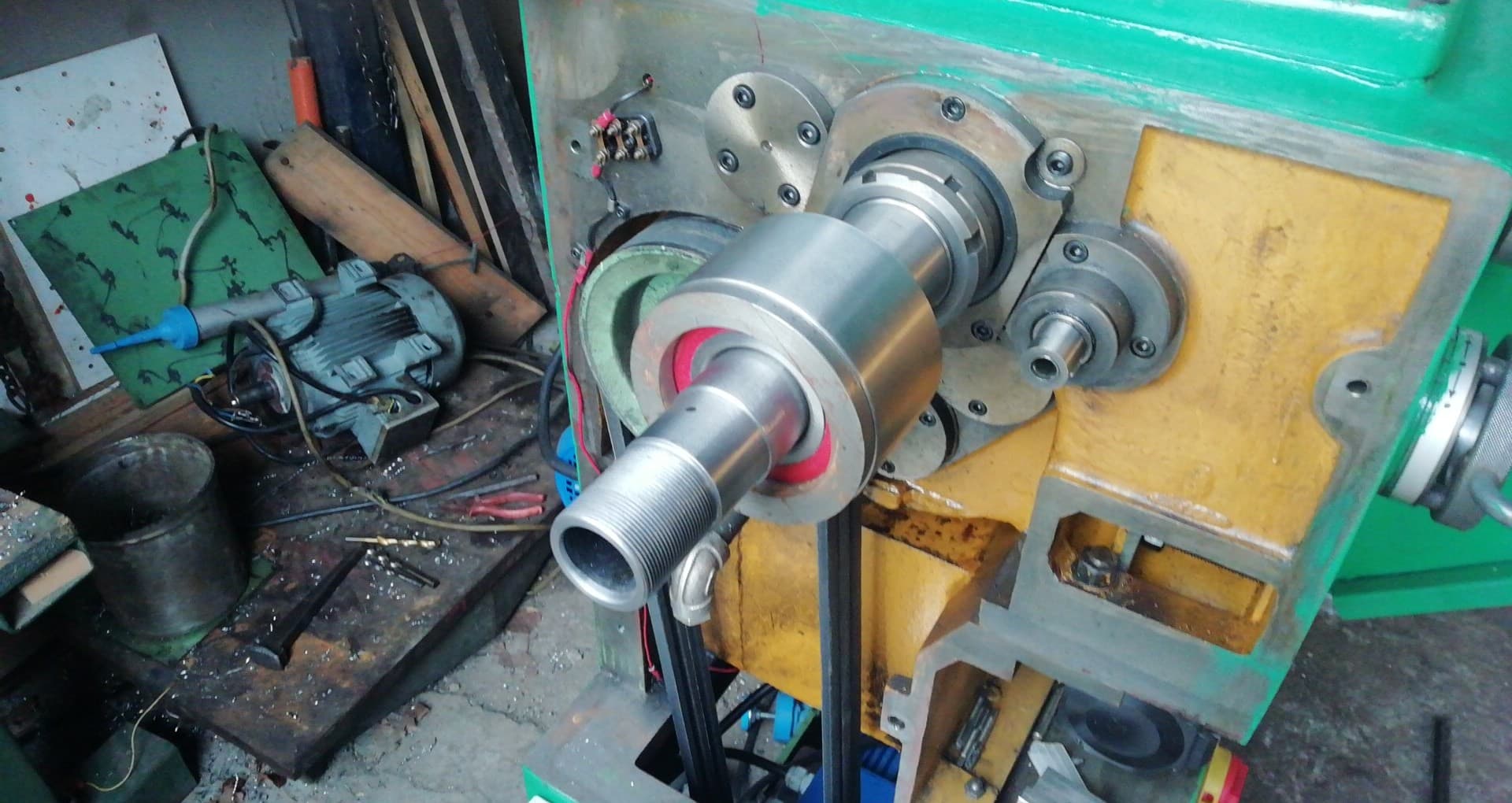

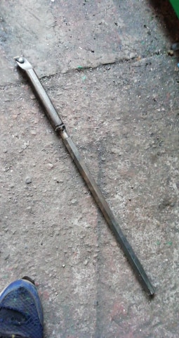

No dzisiaj niespodzianki. Przytargalem rupieci do napędu szczek uchwytu, czyli ciagadlo wkrętka i łozyskowanka. Wkladam se ciągadlo do wrzeciona a tu maly zonk, gdzies na srodku wrzeciona jest jakis pierscien czy cos i trzeba go rozszlifować, troche juz poszło, jutro cały dzien zleci.

Post napisał: bartuss1 » 28 lut 2020, 10:13
Łba mi nie urwało, dziki sposób troche hehe, ale owe przewężenie poszło sobie, jakas górka na 1mm. No i ciagadło wlazło.
To łozysko widoczne w obudowie na koncu wrzeciona, to podparcie ciagadła żeby nie skakało we wrzecionie.

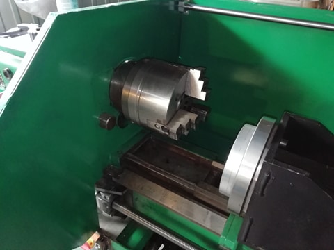

Post napisał: bartuss1 » 28 lut 2020, 17:10
I siedzi uchwyt na swoim miejscu

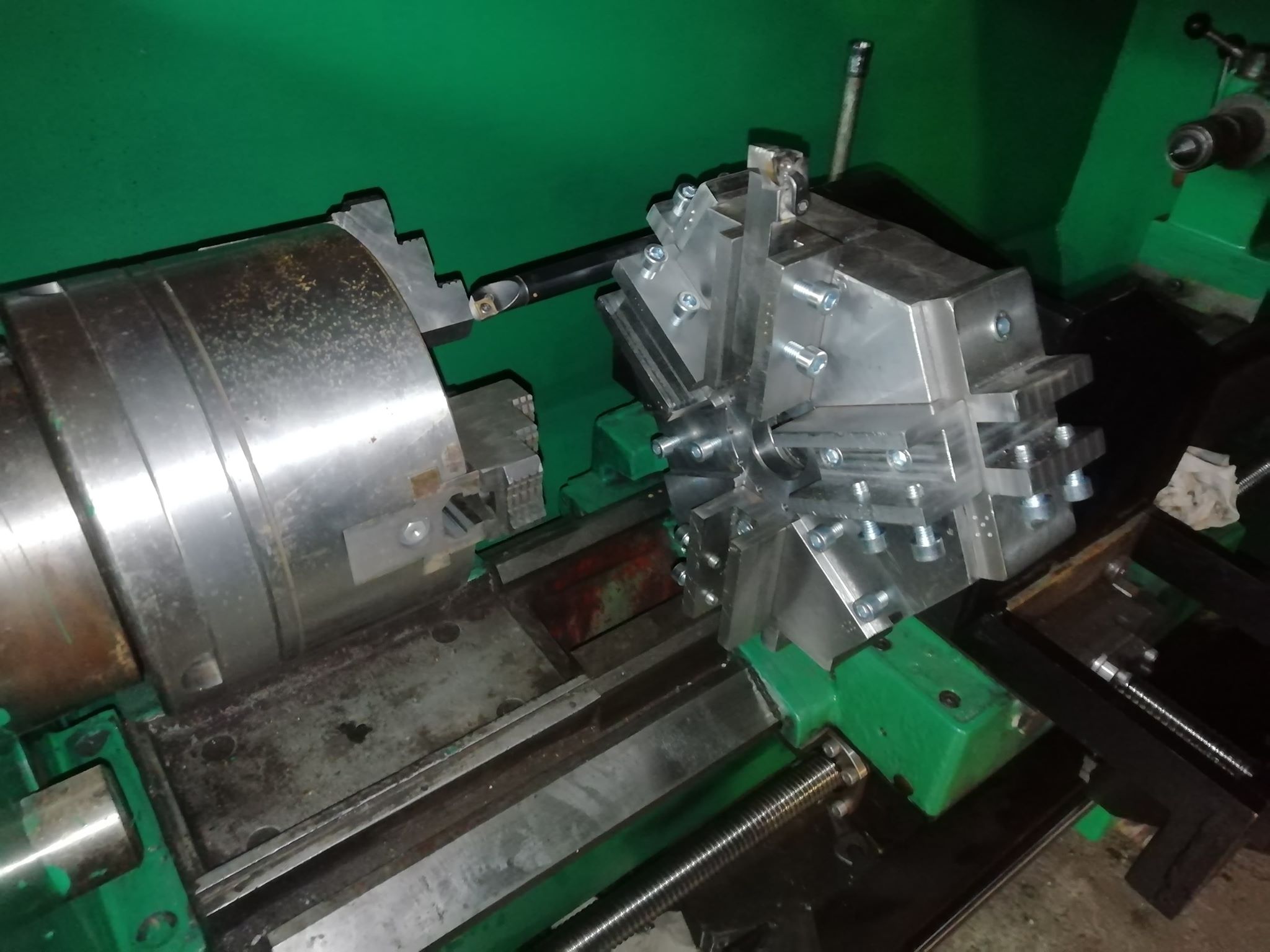

Post napisał: bartuss1 » 03 mar 2020, 16:48
Przymiarka głowicy, jeszcze bez morsów

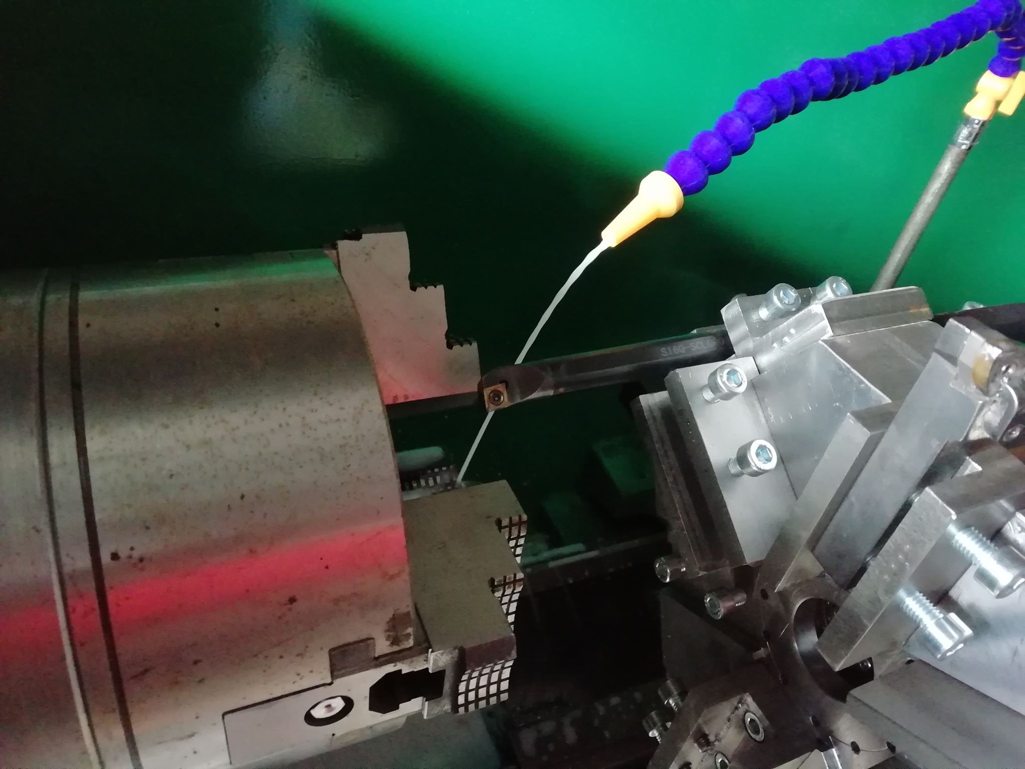

Post napisał: bartuss1 » 04 mar 2020, 13:08
Sik

Post napisał: IMPULS3 » 04 mar 2020, 14:06
Znów będzie że się czepiają ale ten wytaczak to jakoś tak sporo wysunięty z gniazda i niepodparty. Jeśli tak robiłeś tę głowicę to te gniazda powinny się licować. Pomyśl nad inna konstrukcją (szerszą) gniazda mocującego wytaczaki.

Post napisał: lepi » 04 mar 2020, 14:50
Mam podobna głowice i wystarczak załapuje się na pierwszą śrubę uchwytu noża. I tak to powinno być.
