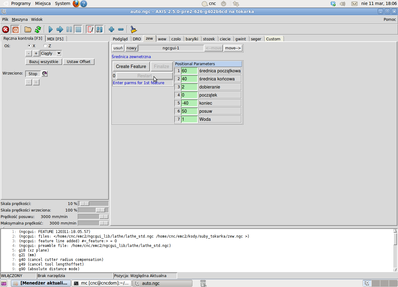

Kamar - a w swoich maszynach masz jakieś konkretne bazowanie noża?
Jak wygląda podanie kształtu powierzchni tnącej w EMC?
Jednostkowe kształty robi się ręcznie, bo jest szybciej, czy napisanie programu pozwoli na mniej trosk przy obróbce?
Zienek
Posty w temacie: 13
Posty: 17333
Post napisał: kamar » 11 mar 2012, 18:21

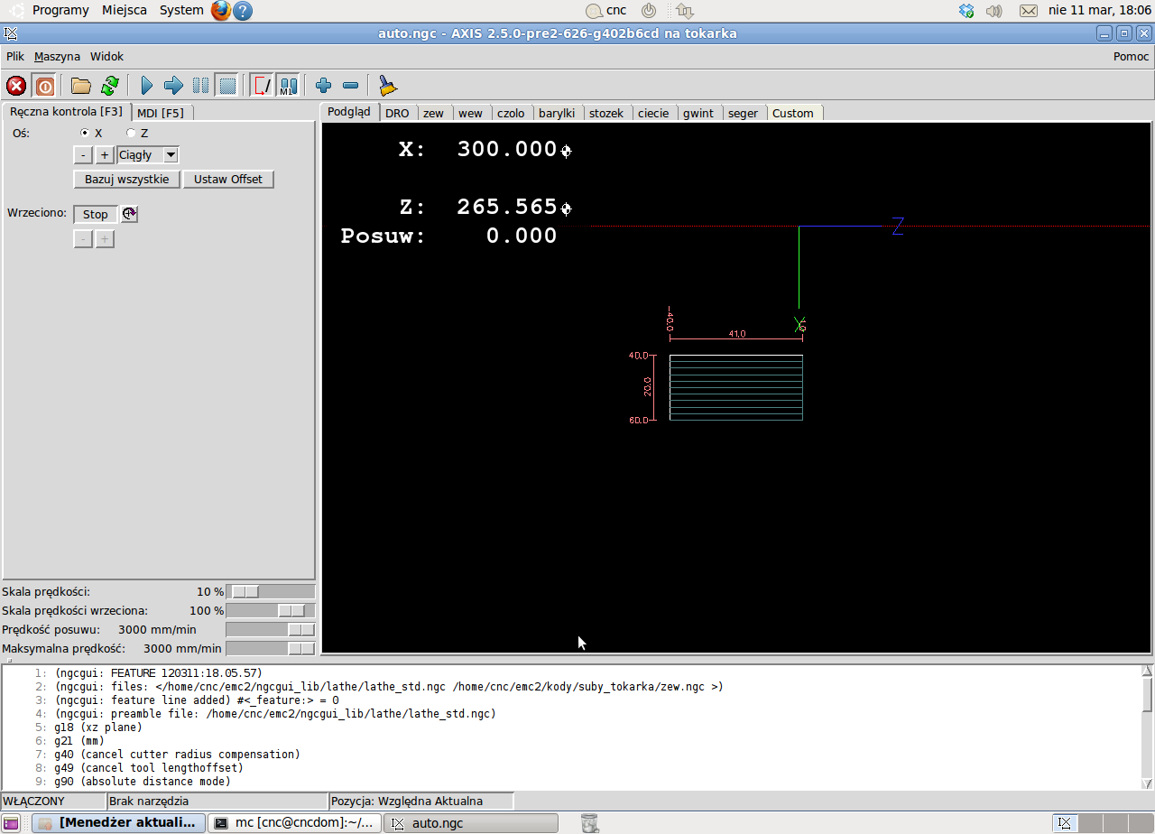

Masz zrzut ekranu:
Nad polem wizualizacji masz listwę zakładek z typowymi operacjami. Wybierasz co potrzeba np. "zew" i wyskakuje :
Wpisujesz parametry i start.
Nóż ustawiasz na dostępnej średnicy. Dość szczegółowo masz to opisane w dziale linuxowym.
