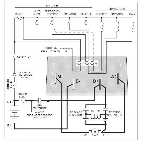

Post napisał: tristar0 » 26 gru 2021, 17:39
pitsa pisze:Jak te silniki elektryczne są sterowane? Impuls, wypełnienie czy jakieś inne patenty i będą potrzebne jakieś dziwne zasilacze..
ten zabytkowy ma styczniki do jazdy i opornicę , jazda wygląda tak że jest zadajnik jazdy który przełacza styczniki a one opornice .lepszym rozwiązaniem jest zastosowanie sterownika CURTIS 1205 do napędu silnika jazdy ido zasilania wystarczy przeciętna ładowarka baterii 48v /100A
Dodane 23 minuty 33 sekundy:
pitsa pisze:Zadzwoń do sprzedawcy tego co pokazałeś i spytaj czy wózek pojedzie na samym prostowniku i jakimś akumulatorze 24V który przywieziesz
patrząc na zdjęcie wózka jest to sprzęt produkowany w Polsce w latach 70-tych i jest zasilany z baterii na 24v reszta jak wyżej styczniki i opornice młodsze modele z 80 lat posiadały nawet wspomaganie .

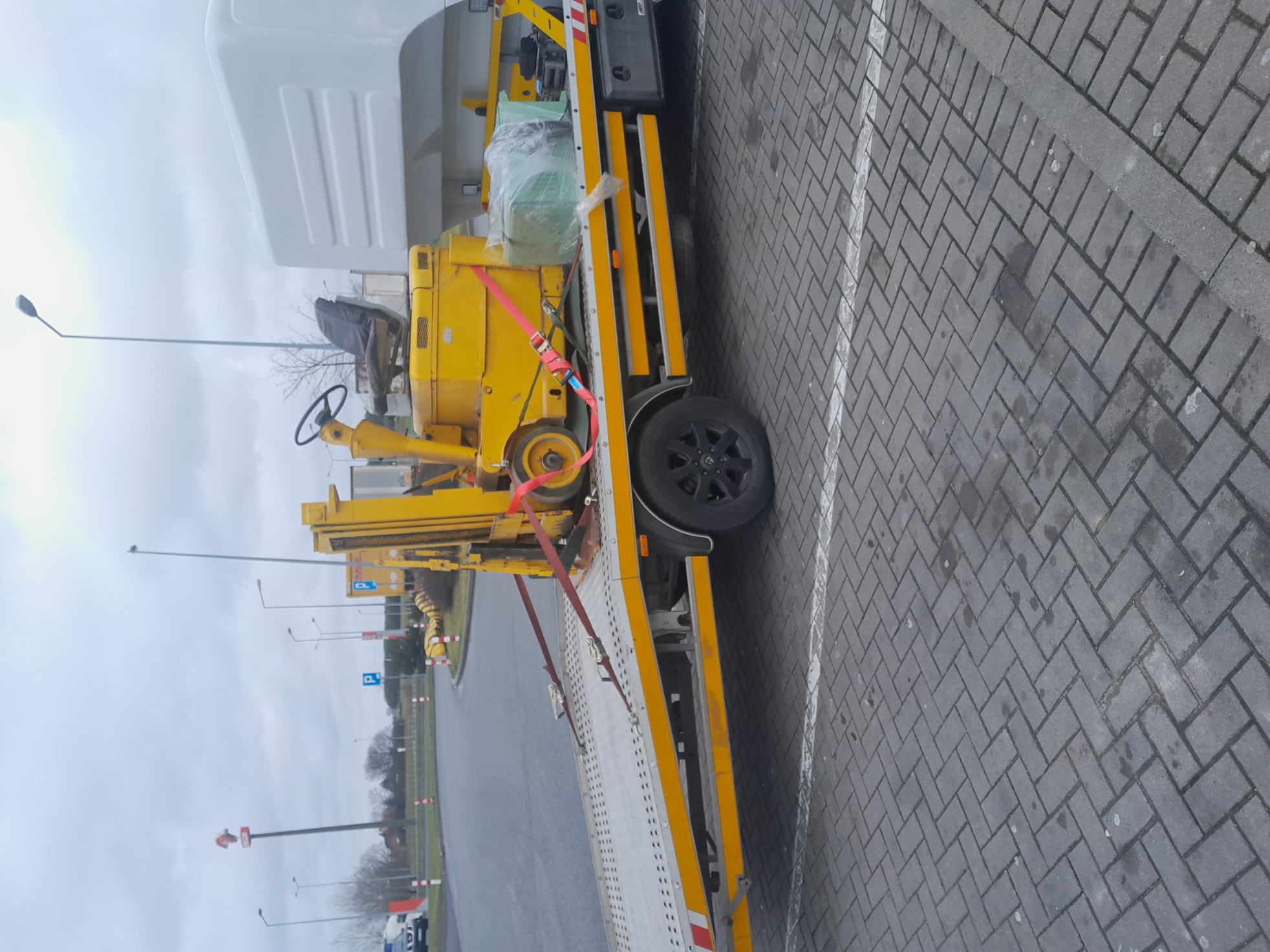

Dawca dojechał. Wszystkie organy, poza baterią, wyglądają na sprawne. Dlatego, zamiast sekcji zwłok, będzie raczej reanimacja w postaci przeszczepu jakiejś używanej baterii. Rozpoczynam poszukiwania.

No to wywal jeszcze te opornice w napędzie silnika jazdy i załóż chociażby coś takiego , nie potrzeba tyle prądu zużywać
Dodane 27 sekundy:
Dodane 1 minuta 18 sekundy:
Curtis 1207 24V
Dodane 8 minuty 12 sekundy:
Ten twój ścigacz z tego co pamiętam ma materie 24V 160-240A
https://www.ceneo.pl/95408210 płyn odsiarczający ( albo perhydrol - 100ml na każde ogniwo )
Posty w temacie: 58
Posty: 17293
Re: Przeróbka akumulatorowego widlaka na kabel.
#30
Post napisał: kamar » 06 sty 2022, 12:15
tristar0 pisze:
06 sty 2022, 11:56
Curtis 1207 24V
I jak to podpinają pod pedał ?
