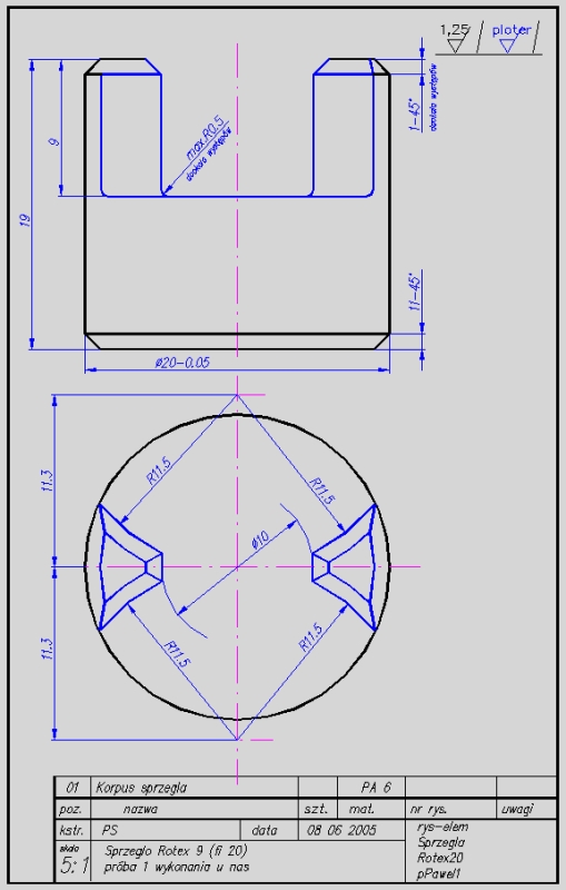

Jak ktoś to zorganizuje, (czyli komu mam wysłać wszystkie szt. a on dalej to podzieli) to zacznę robić. http://www.sprzegla.pl/katalog/PL/KTR_SP2004_042.pdf na tej stronie piszą, że łączniki są z poliuretan tylko zielony łącznik z hytrel. Jak to przeczytałem to, dlatego skierowałem moje zapytanie do kolegi, który produkuje różne rzeczy z poliuretanu i czekam na odpowiedz.

Zamieszczam rysunek sprzęgła rozmiar 9
[ Dodano: 2005-06-09, 11:49 ]
W poprzednim rysunku wkradł sie błąd który poprawiłem teraz.
Rysunek jest już poprawiony (jeszcze widze czeski błąd 11-45 stopni a powinna być jedna 1
