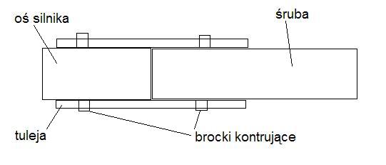

U mnie będzie to rozwiazane za pomocą tuleji z śrubami kontrujacymi na jej obwodzie.
Ale ważne jest aby śruba nie przenosiła sił wzdłuż swojej osi na silnik, bo z tego co wiem wiekszość silników nie jest do tego przystosowana, wiec pomiedzy śrubę czy tulejkę a element konstrykcji do której przykręcony jest silnik wstawię łozysko oporowe.
Pzdr
Tuleja łaczaca.JPG (11.23 KiB) Przejrzano 6264 razy

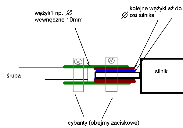

adam Fx
Posty: 5580
Lokalizacja: Gliwice
Post napisał: adam Fx » 15 maja 2005, 22:49
ja proponuje węzyki gumowe ja tak zrobiłem --- i dwa cybanty

adam Fx
Posty: 5580
Post napisał: adam Fx » 15 maja 2005, 22:58
no tak ja budujesz coś do stali to niemasz silników 0.3 Nm i prowadnic od szuflad --czyli inwestujesz i wted faktycznie nawet można przetoczyć śrubę i założyc gotowe sprzęgło (bo jak budujesz coś do stali to liczysz się z wyższymi kosztami)
a ja proponuje amatorskie rozwiązanko (pomysł z otworem w śróbie jest niezły tylko trzeba otwór robić na tokarce żeby był w osi )
a to z wężykami to tak jak na rys.
Ostatnio zmieniony 15 maja 2005, 23:02 przez adam Fx, łącznie zmieniany 1 raz.
