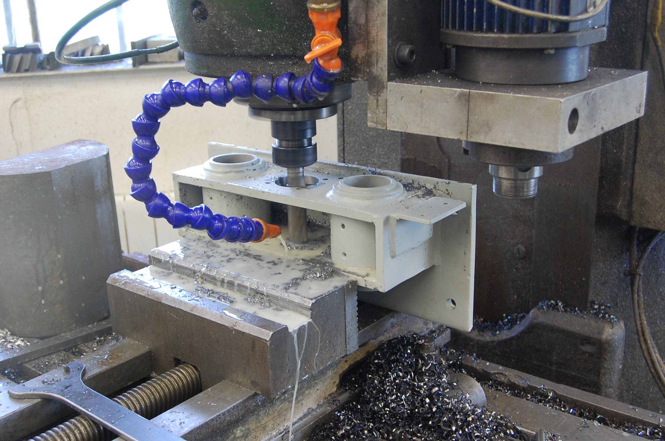

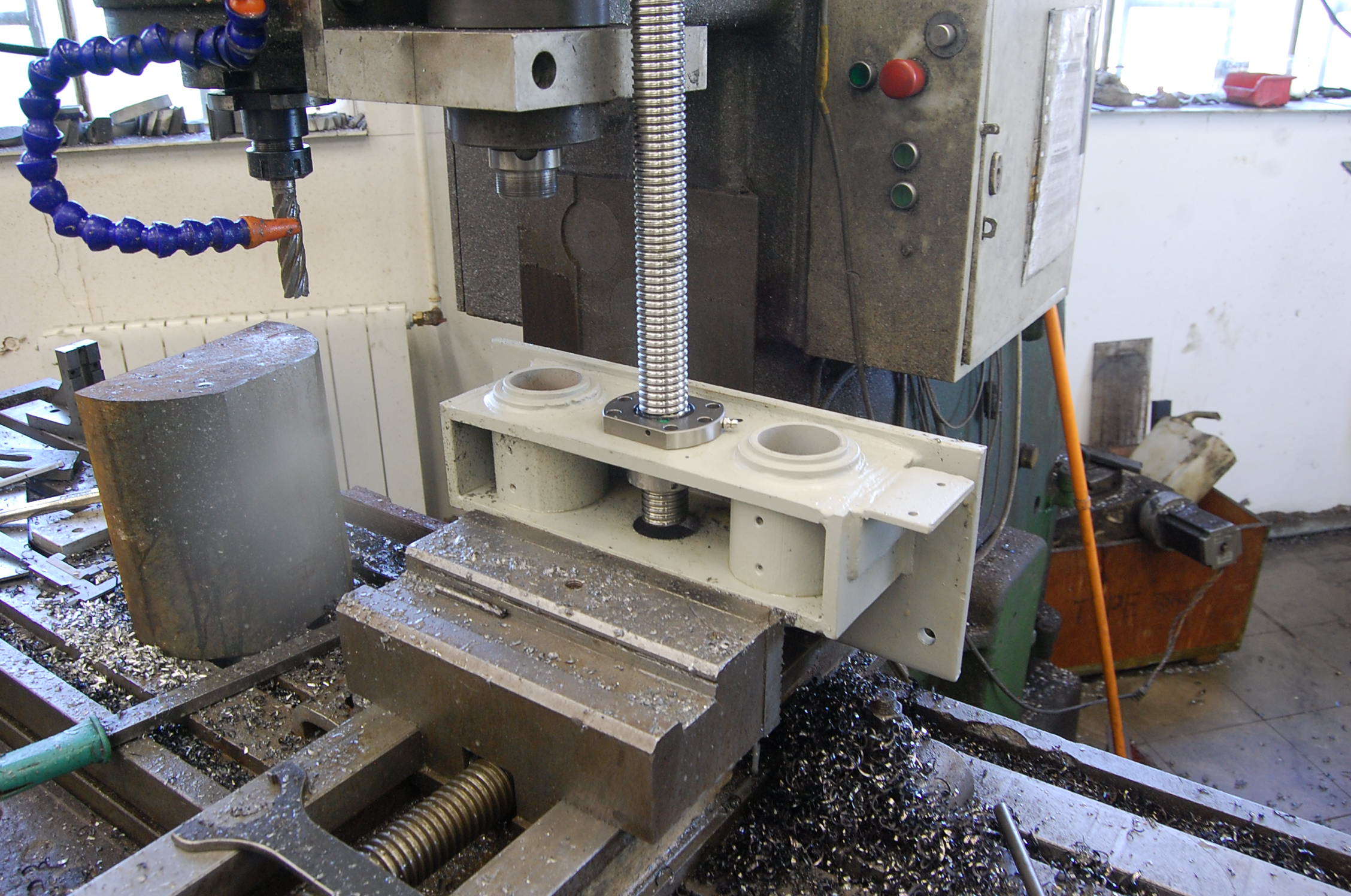

Post napisał: kamar » 06 cze 2022, 06:54
Miejsce na nakrętkę 32x5 zrobione.
Obrazek Obrazek

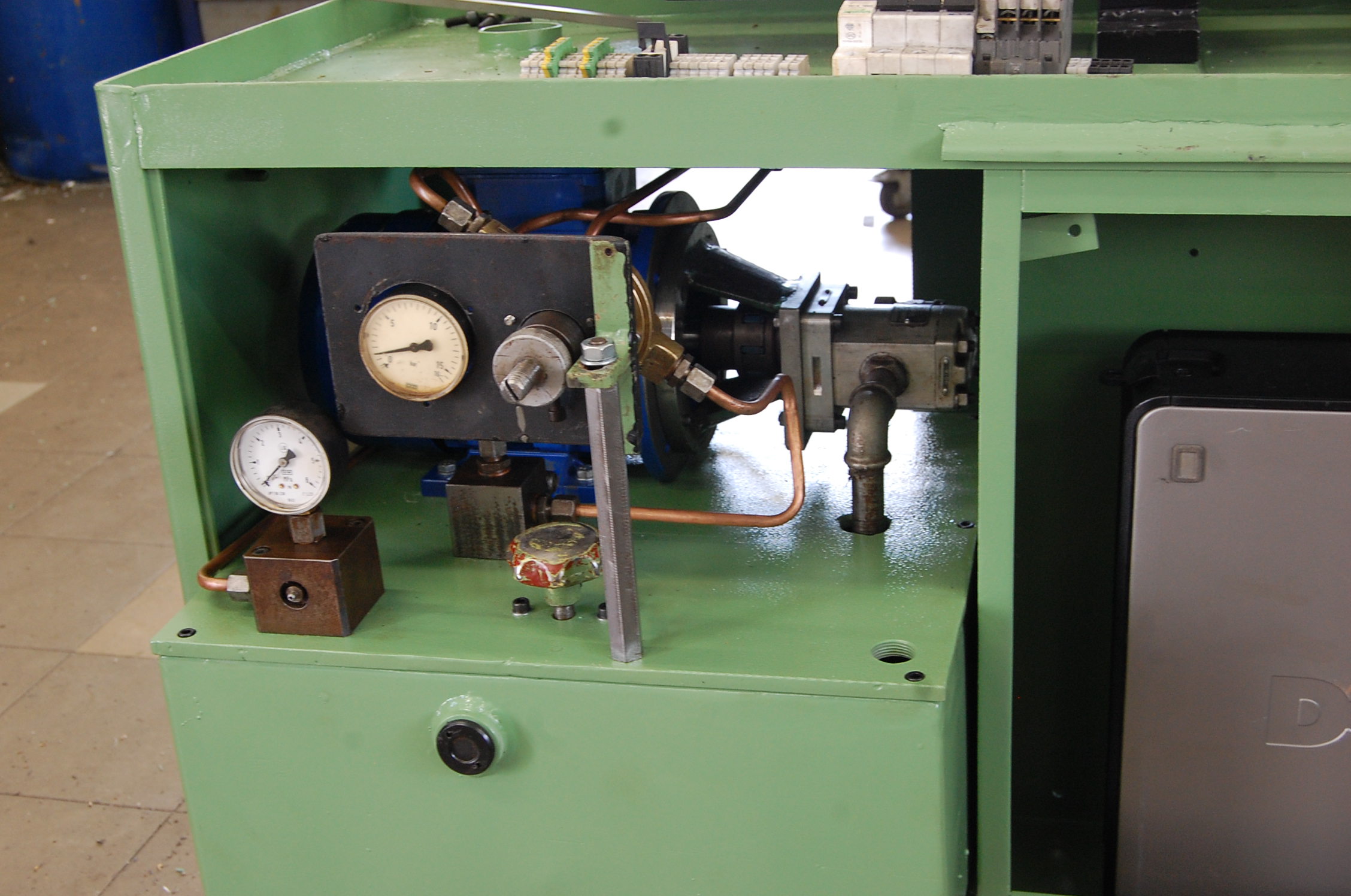

Post napisał: kamar » 10 cze 2022, 14:22
Troszkę przybyło.
Obrazek Obrazek

Post napisał: mineque » 10 cze 2022, 14:51
Kamar powered by Dell ;)

Post napisał: tristar0 » 10 cze 2022, 16:00
mineque pisze:Kamar powered by Dell
on tam jeszcze pingwina wciśnie żeby luzu za wiele nie było :lol:

Post napisał: IMPULS3 » 10 cze 2022, 16:40
kamar pisze:Troszkę przybyło.
A ta hydraulika to co będzie robić? Podnoszenie ramienia, ściskanie imadeł ?

Post napisał: mineque » 10 cze 2022, 16:45
Docisk ramienia/regulacja opadania pewnie
Dodane 1 minuta 3 sekundy:
@kamar jaką kartę do LPT będziesz podpinał? Czy na bogato mesa?

Post napisał: kamar » 10 cze 2022, 17:38
IMPULS3 pisze: ↑
10 cze 2022, 16:40
Dokładnie tak :) Z docisku pakietów zrezygnuję, u mnie nie przydatne.

Czy na bogato mesa?
Bez jaj, to już byłby karalny wybryk :)

Post napisał: tristar0 » 11 cze 2022, 20:15
kamar pisze:Bez jaj, to już byłby karalny wybryk
No co ty śrubę kulową 35 założyłeś z nakrętką a na kartę sknerzysz :lol:
Dodane 1 minuta 21 sekundy:
soś mi się rypło z tą śrubą 32 tylko czemu , a kto to wie
