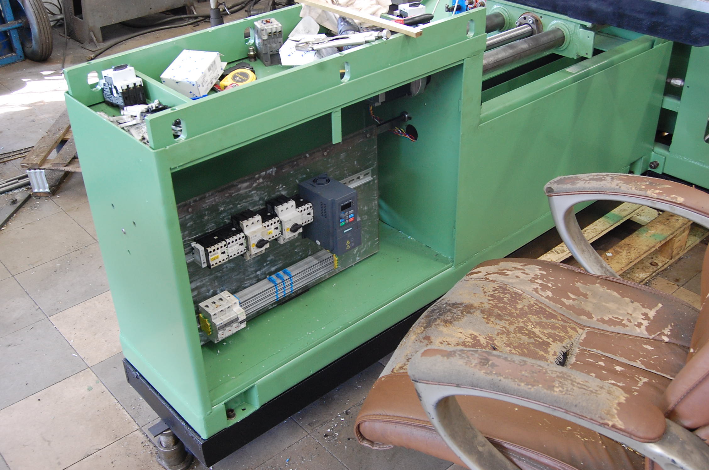

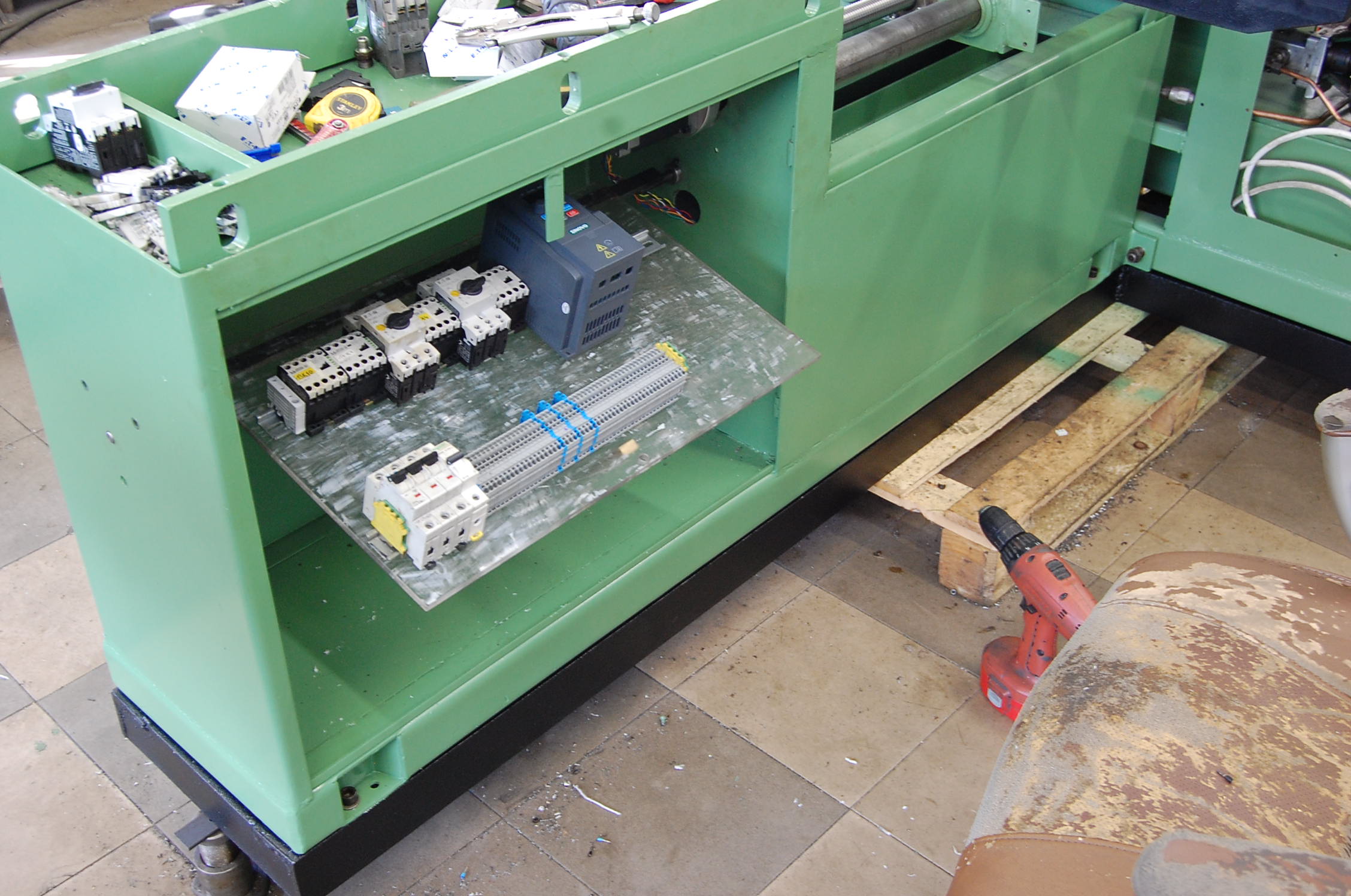

Wrodzone lenistwo zmusza do kombinacji :)
