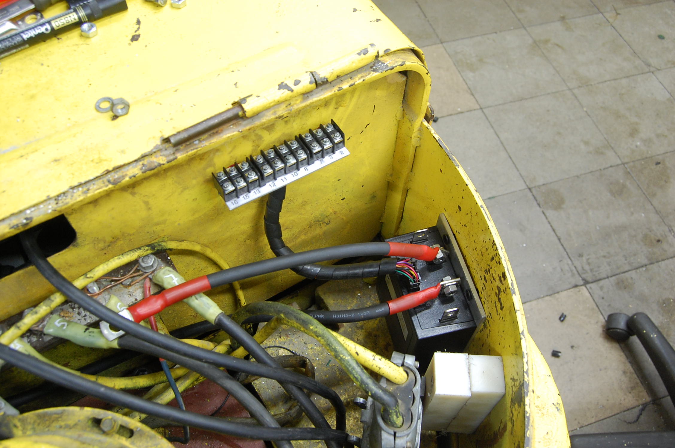

Bez śmichów, to do poprawki bo się grzeje sterownik i beczy.
Pomysł jest, narzędzia są tylko mocy brak :)

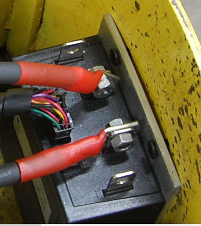

kamar pisze:Pomysł jest, narzędzia są tylko mocy brak

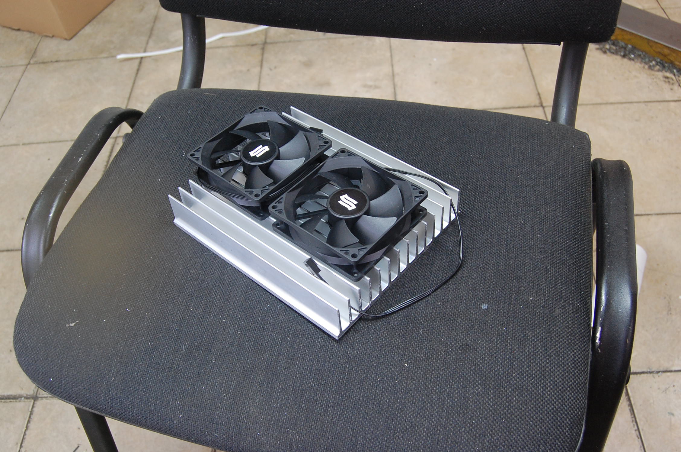

z tego co pamiętam sterownik powiesiłeś w półokrągłej wnęce a powinien być przykręcony do blachy aluminiowej ale zawsze możesz mu od spodu dołożyć taki radiator z wentylatorem jak na zdjęciu byle miał jakąś płaską powierzchnię pod curtisa .
I jest ale opływu nie ma i jednak mało oddaje.

Pierwsze słyszę żeby farba na półokrągłej blasze odbierała ciepełko ,nie grzesz i załóż radiator ,bo się od błędów przegrzania nie opędzisz albo zdechnie któryś tranzystor z 12szt ,niby tanie są te IRF3205 ale wyjęcie spalonego wrogowi nie życzę .

A ta szczelina na środku to "wuntulacja " ,pod te sterowniki to w oryginale pastę termo jeszcze kładą szpachelką .

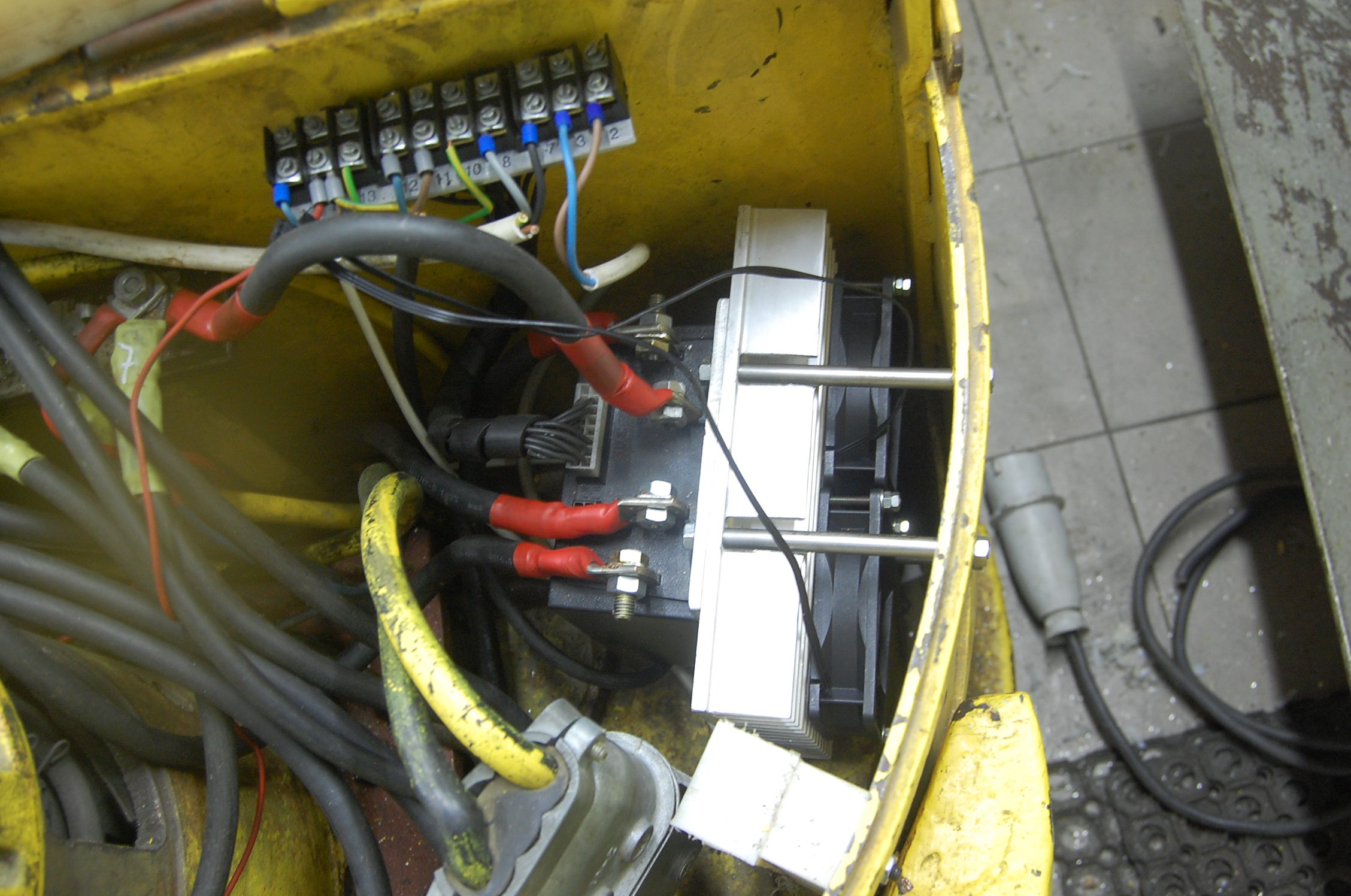

Post napisał: kamar » 02 cze 2022, 09:27
I już się studzi :)

Post napisał: tristar0 » 02 cze 2022, 10:56
No widzisz jaki ty zdolny jesteś
