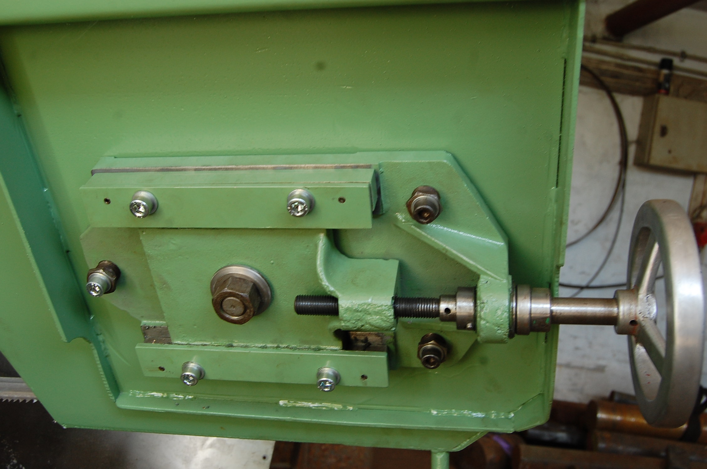

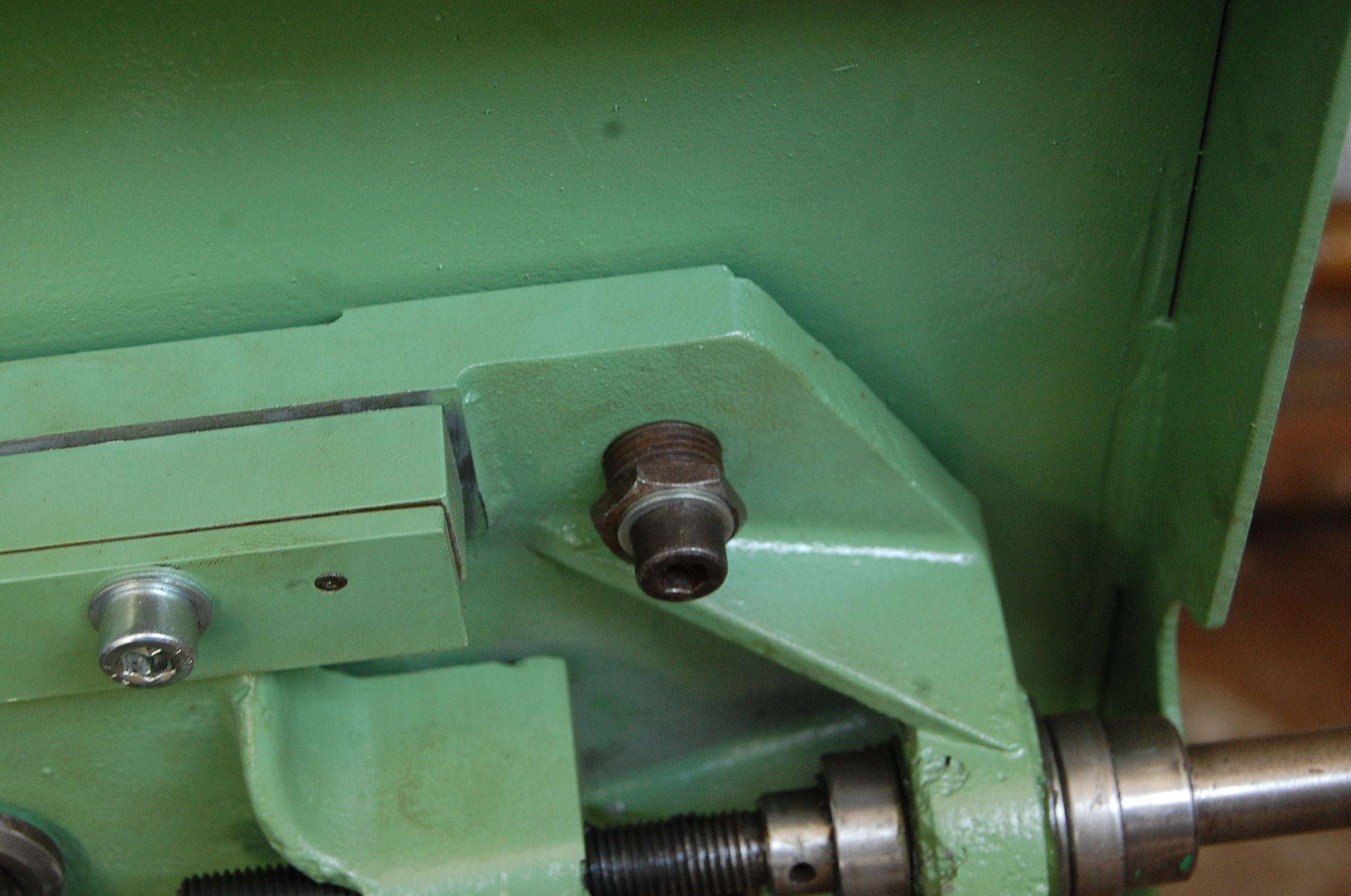

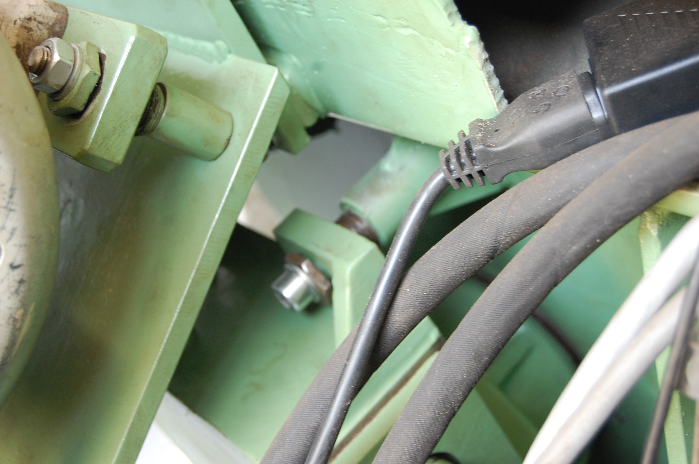

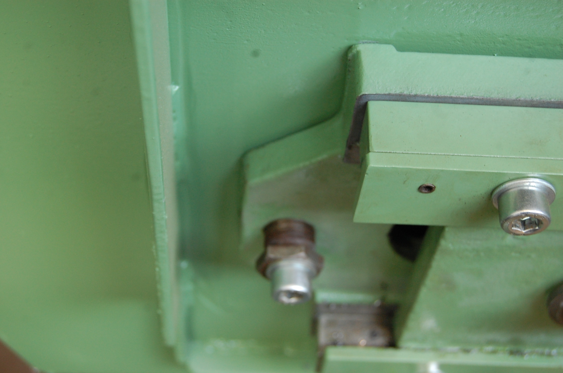

Aby nie zakładać nowego tematu zapytam tutaj :)
Jak powinny być ukształtowane koła takiej przecinarki - bieżnie powinny być walcem czy może delikatny stożek, jak powinna wyglądać szerokość bieżni względem taśmy oraz jak wygląda stosunek wysokości rantu koła do grubości tarczy ?
Pytam ponieważ w swojej przecinarce (konstrukcja DIY) nie mogę dojść do takiego ułożenia prowadzenia taśmy aby taśma nie zjeżdżała z kół (dodatkowo obawiam się nierównoległości osi kół prowadzących taśmę - macie może jakąś sprytną metodę na sprawdzenie tego?)
Z góry dzięki za wsparcie
Posty w temacie: 92
Posty: 16335
Re: Przecinarka taśmowa
#182
Post napisał: kamar » 13 wrz 2022, 11:09
Koła są walcowe z kołnierzem takiej szerokości aby cały ząb wystawał.
Najważniejsza jest możliwość zmiany płaszczyzn mocowania reduktora i koła górnego. U mnie jest to zrobione na gwintowanych tulejkach.

Post napisał: Lenta » 13 wrz 2022, 11:20
Dzięki za szybką odpowiedź, wygląda na to że czeka mnie kilka przeróbek maszyny :(

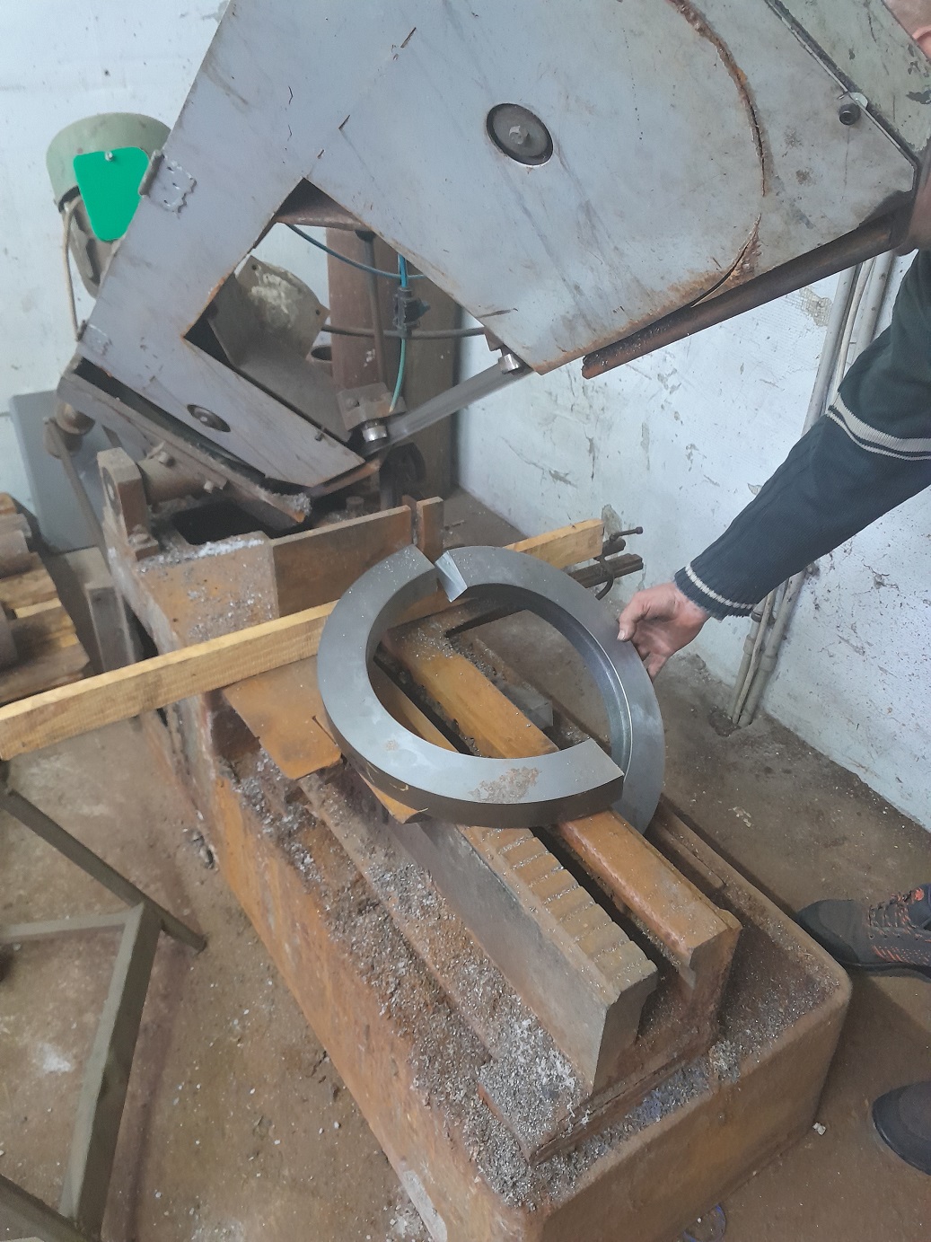

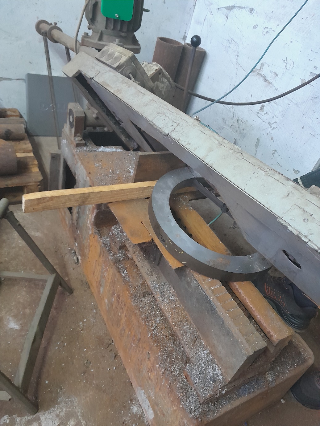

Post napisał: kamar » 19 wrz 2022, 07:43
kamar pisze:
19 sie 2022, 11:08
Era taśmy to u nas już z piętnaście lat :) A wcześniej zamiast taśmy miała ramę i brzeszczot :)
Tyle, ze wymagała człowieka. No i w rezerwie czeka .
Babci skreślić też nie można. Przydaje się :)
Obrazek Obrazek
