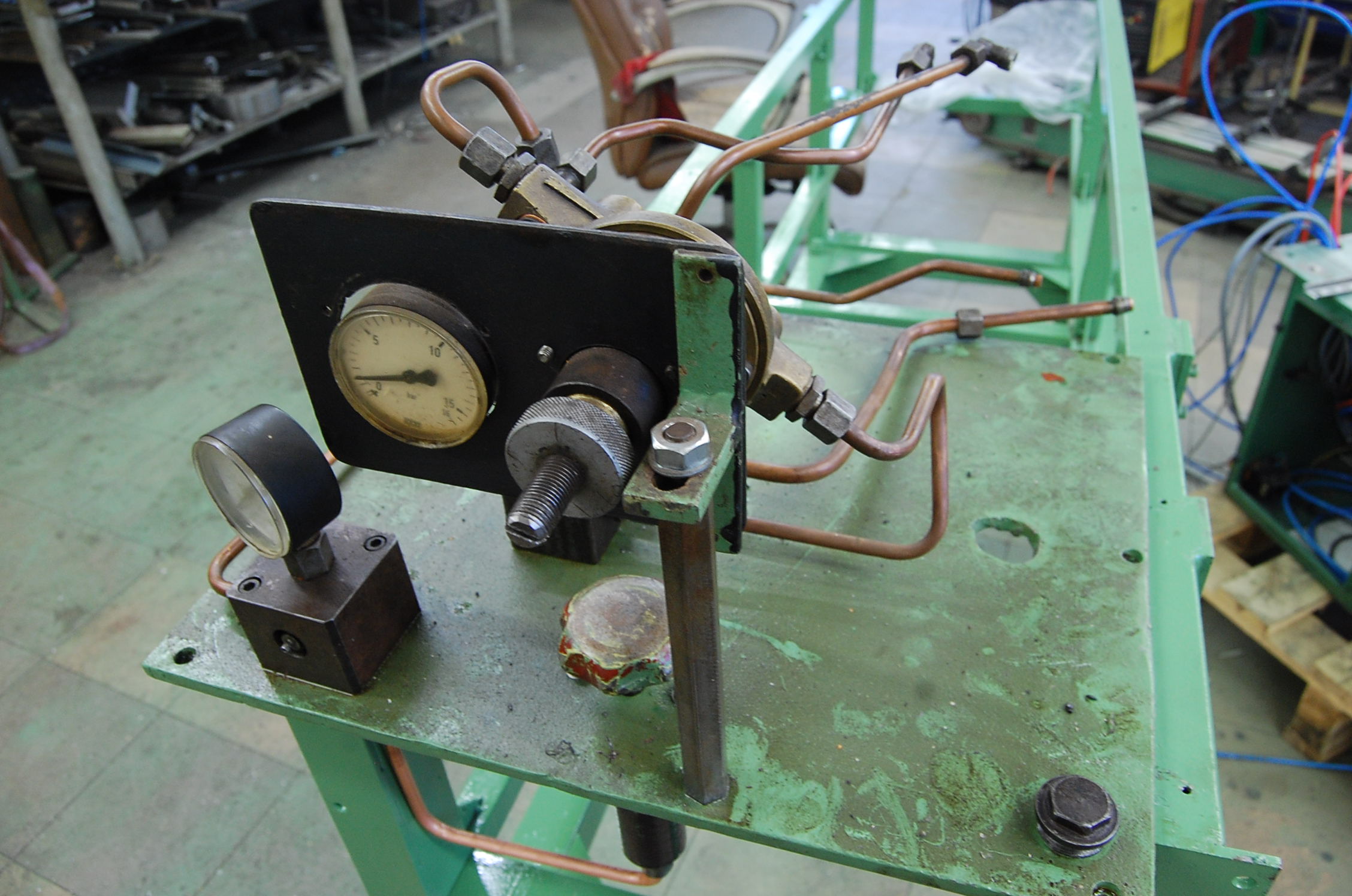

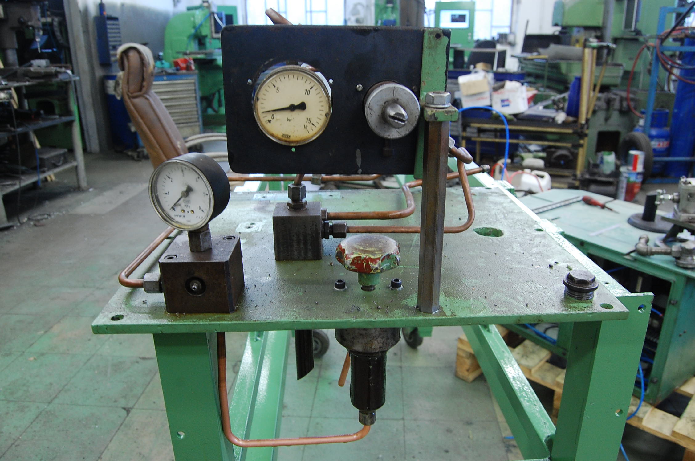

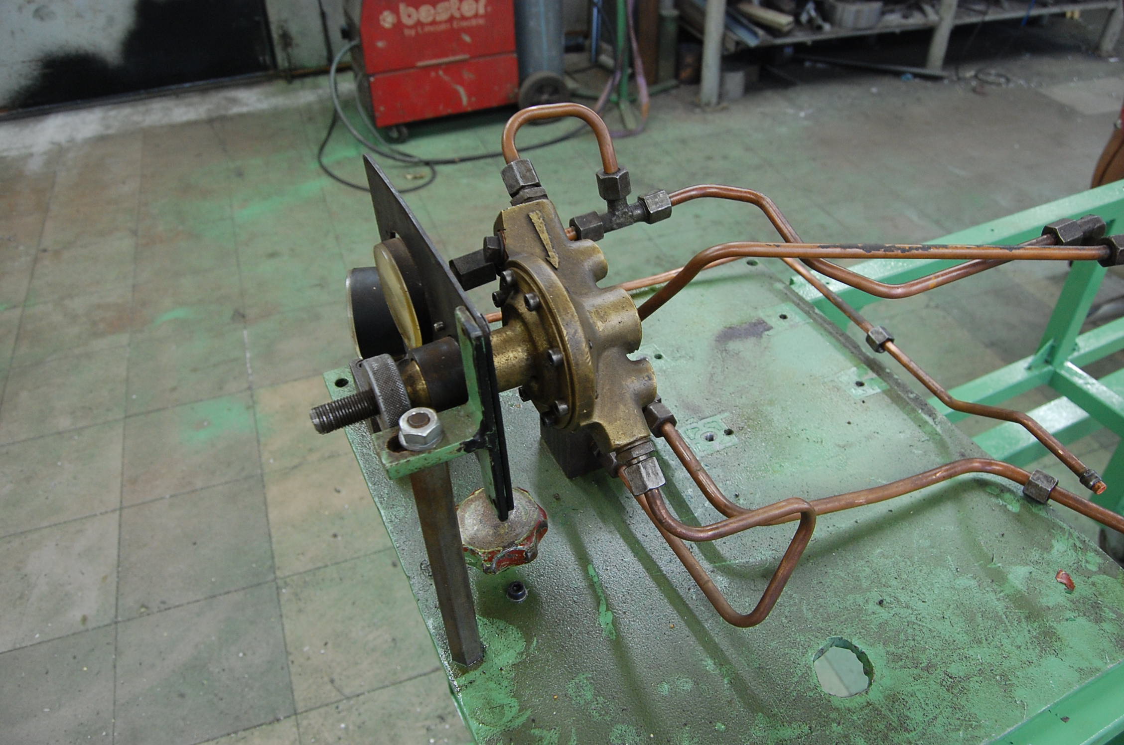

Post napisał: kamar » 24 lut 2025, 13:52
Ma ktoś wiedzę co się tymi ustrojstwami reguluje ? Zamontowane między pompą a rozdzielaczami.
Obrazek Obrazek
