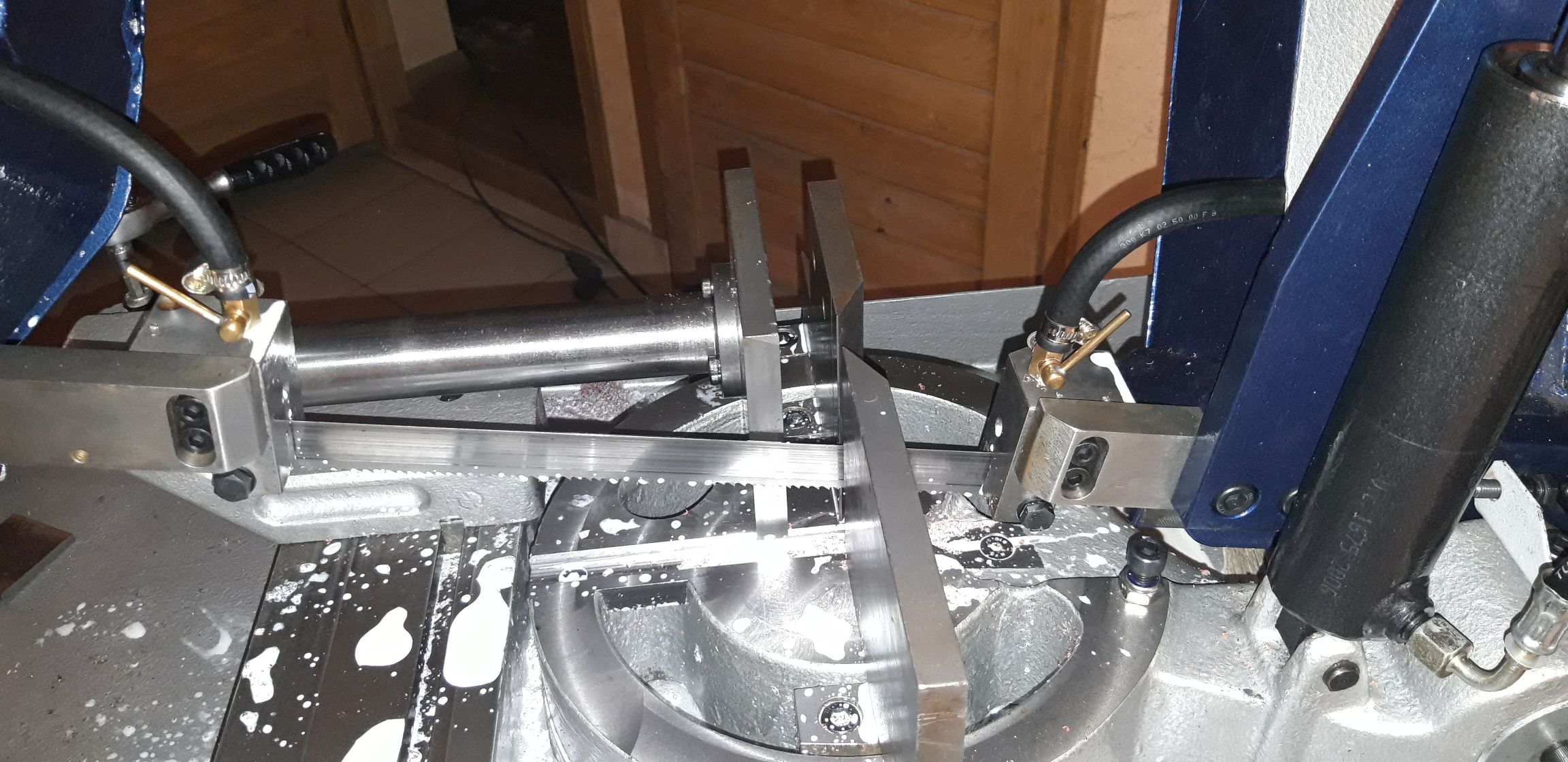

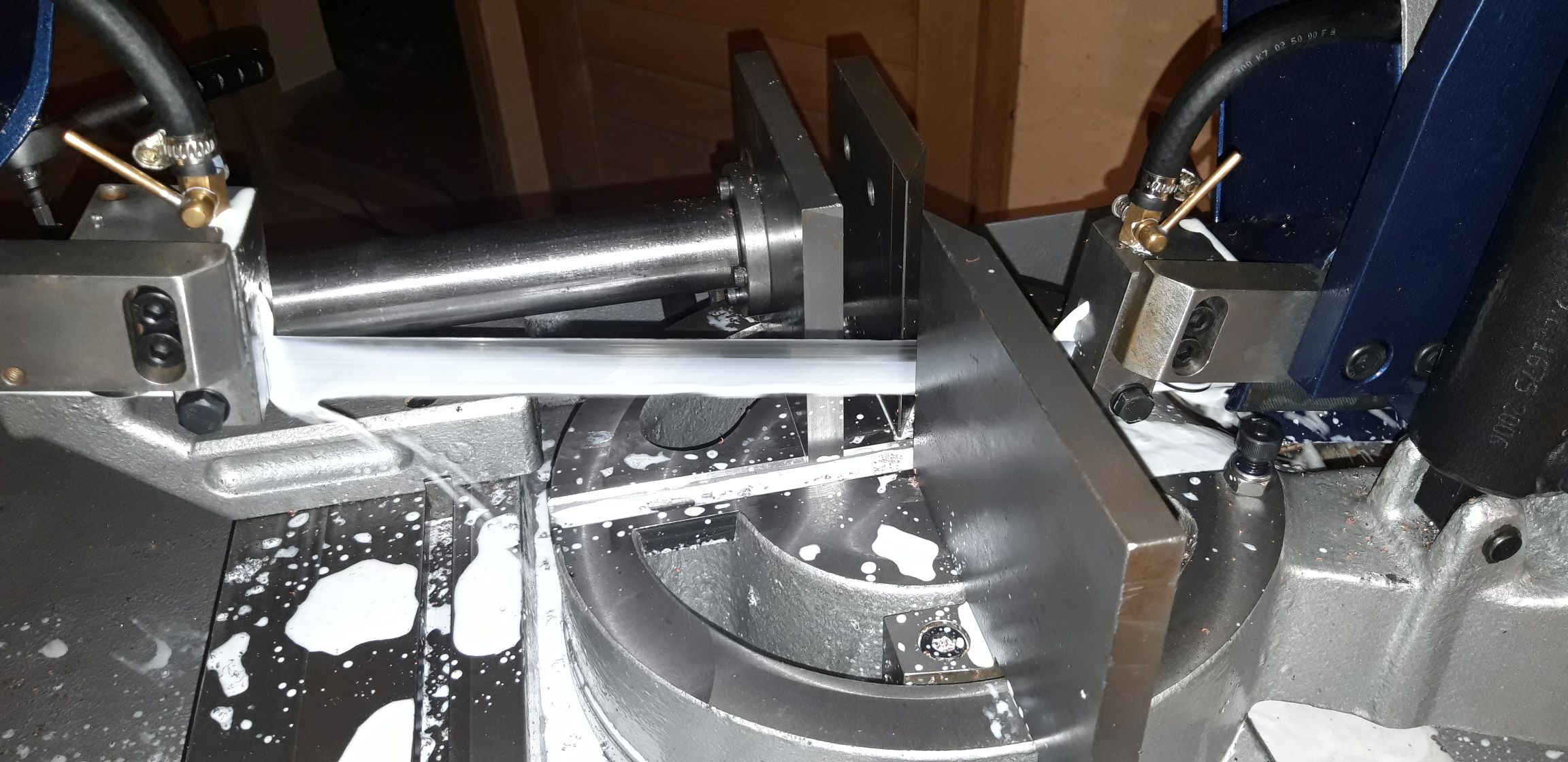

Piła na drugim biegu, pacjent to pręt miedziany fi60mm. Film w czasie rzeczywistym :) Udało mi się ją tak wyregulować, że ucięty element zmieścił się w przedziale 63-63,2mm. W planach jest jeszcze liniał taki do 500-600mm z odczytem, nie są to drogie rzeczy, a bardzo by to przyspieszyło ustawianie.

Może autor a może ktoś inny coś podpowie. Koledzy potrzebuje bardzo podobnych płytek węglikowych również do przecinarki taśmowej.
U mnie siedzą płytki o wymiarach 6x18x3mm, oryginalnie siedzą w wyfrezowanym rowku a po bokach są "zaklepane" maszynowo. Niestety są one cześciowo wykruszone. Kojarzy ktoś z czego takie płytki można podebrać lub chociaż o podobnych wymiarach?
Steryd
Posty: 4802
Re: Prowadnice węglikowe do piły
#34
Post napisał: Steryd » 13 sie 2022, 01:53
Poszukaj plytek do wlutowania. Są tanie i dostępne w bardzo różnych rozmiarach.

Płytki grubości 3 mm są w głowicach do obróbki drewna, różne kształty są dostępne
