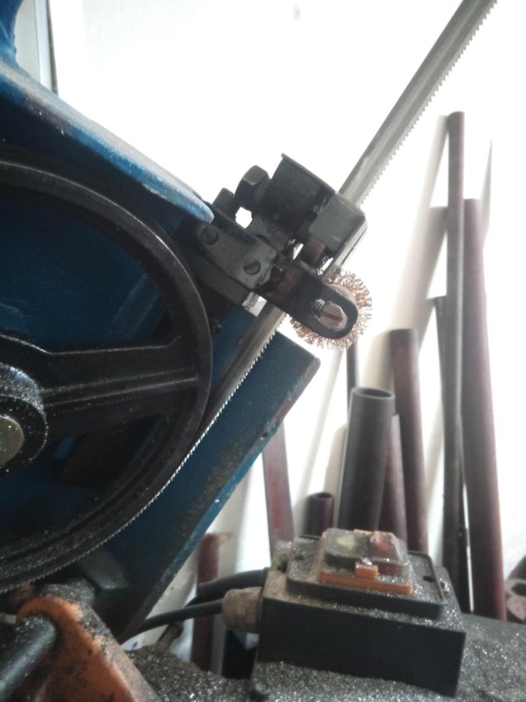

piromarek
Posty w temacie: 10
Posty: 1316
Lokalizacja: Chodzież
Re: Prowadnice węglikowe do piły
Post napisał: piromarek » 18 cze 2020, 07:18
Zeskrobaczka przeciwbieżna ? :-)
No ok.
A oprócz szczotki obrotowej, macie jakieś swoje działające patenty na czyszczenie z opiłków zębów na taśmie ?
Ja mam piłę na 13 mm taśmę i tam jest tak mało miejsca za łożyskami, że chyba tylko szczotka fi 30 mm albo mniejsza by weszła.
Nie wspominając, że musiałbym albo taką sobie zrobić albo przystrzyc istniejącą. :-)
Teraz stosuję dwie przycięte szczoteczki płaskie z dwu stron taśmy przed łożyskami, takie zgarniacze. ale sprawdza się to słabo i dużo przechodzi przez taki układ nieruchomych wąsów.

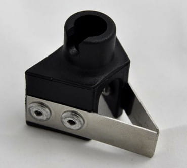

atlc
Post napisał: atlc » 18 cze 2020, 09:49
Taki zgarniacz, taśma przechodzi pomiędzy tymi blaszkami które sprężyście dolegają do niej. Blaszki zgarniają wióry z taśmy poza obszarem zębów oczywiście.
Szczotki nieruchome sprawdzają się niestety słabo, w dużych piłach szczotka ma oś obrotu wzdłuż taśmy i ma własny napęd. Póki "włosie" jedt w dobrej kondycji to nawet to działa.
33jannowak
Posty: 173
Rejestracja: 08 mar 2016, 00:55
Lokalizacja: Jędrzejów
Post napisał: 33jannowak » 18 cze 2020, 17:40
piromarek pisze:
18 cze 2020, 07:18
Ja zmieściłem w swojej 40 mm, są takie w zestawach 5 szt. np. https://www.empik.com/zestaw-szczotek-o ... -i-ogrod-p
piromarek
Posty w temacie: 10
Posty: 1316
#18
Post napisał: piromarek » 19 cze 2020, 04:44
hehe
w EMPIKU je sprzedają ?
Co się porobiło ? :-)
Dywersyfikacja ot co :-)
Masz jakieś zdjęcie swojego rozwiązania ?
Tak jest tak mało miejsca.
33jannowak
Posty: 173
#19
Post napisał: 33jannowak » 19 cze 2020, 19:06
Empik to tylko tak na szybko znalazłem żeby było wiadomo o co chodzi. Miejsca to faktycznie bardzo mało i chyba już nic większego się nie wciśnie, nie zakręciłem jeszcze osłony ale myślę że nie będzie problemu.
piromarek
Posty w temacie: 10
Posty: 1316
#20
Post napisał: piromarek » 19 cze 2020, 22:33
Dzięki.
Widzę, że zmieściłeś.
Nie haczy Ci szczotka o bazę przy zamkniętej pile ?
