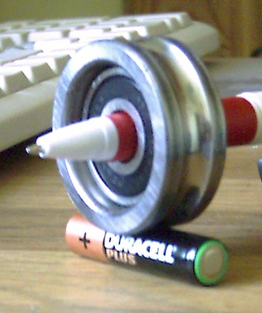

Do łożyska wystarczy dopasować pierścień wewnętrzny innego łożyska tak aby pasowały
Pierścień wewnętrzny przeważnie ma bieżnię na kulki o wymiarach calowych, trzeba dopasować do prowadnicy minimalnie mniejszą średnicę bieżni, nie większą bo może być mały luz na boki

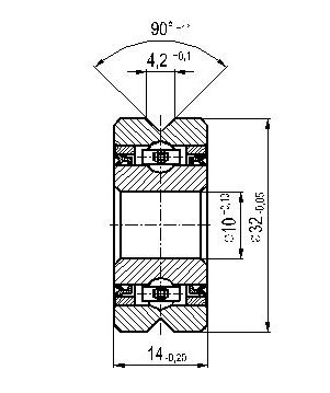

Witam buszując po katalogach łożysk znalazłem w firmie Iskra łożyska do prostowania drutu. Gabaryty spore, ale przynajmniej gwarancja wymiarów rowka zachowana.
- Załączniki
- RPK1032V rolka do prostowania drutu, rowek V pokryty odporną na ścieranie warstwą DLC. Duża trwałość i szczelność.
- rolka.jpg (18.37 KiB) Przejrzano 4279 razy

Witam!senior pisze:Poniżej przedstawiam prowadnice rolkową .
Rolki wykonano ze zwykłych łożysk 1- rolka składa się z 2-ch łożysk fi wałka 10mm.
Te rolki na w/w zdięciu to sa - d- male łożyska zwyklego kulkowego, i one sa na walku fi 10 jeszcze ulozyskowane czy ida jako ślizgowe. Nieglupie rozwiazanie , analizujac opory to : jesli damy miedzy walkiem a rolka luz moze sie troche kolebac, znowu jak sie wykasuje luzy... będa wieksze opory przy obracaniu... tak zsumowac cztery lozyska to jak by nie bylo troche kradnie z mocy silnika, trzeba by stale i czesto pilnowac smarowania i smar staly nie bardzo bo nie dostanie sie wszedzie gdzie powinien i sie starzeje z czasem utrudniajac smarowanie, trzeba by olejem (np Hipolem), a moze by tak wytoczyć krztaltem taka rolke ze zwyklej stali i wstawic male łozysko igielkowe sa to niedrogie lozyska stosuje sie ich w wiertarkach "Bosh, Metabo".
Wladyslaw Z.

Tak to jest najtańszy i najlepszy system jaki można wymyślić i powiem że nawet lepszy od łożysk liniowych LB
LB potrafią nieźle szumieć i hamować, ponieważ kulki nie są oprawione tak jak zwykłe łożyska
Wszystkie mają swoje zalety i wady, rolki zajmują trochę miejsca, można powiedzieć że psują wygląd, ale można je zabudować
Żeby zrobić taką rolkę trzeba, mieć szlifierkę albo tokarkę, można zlecić wykonanie u fachowca
Ja natomiast stosuje takie rozwiązanie jak Senior ale wstawiam tulejkę dystansową między łożyska żeby obciążenie boczne wózka było większe
Jeszcze na koniec -jak się ktoś uprze to może sobie założyć same łożyska bez fazek z tulejką w środku pod warunkiem że będą z nowe z jednej serii
Będzie działać a błąd może być tylko mały w setkach, frezarki mają taką dokładność na budowę amatorską wystarczy
