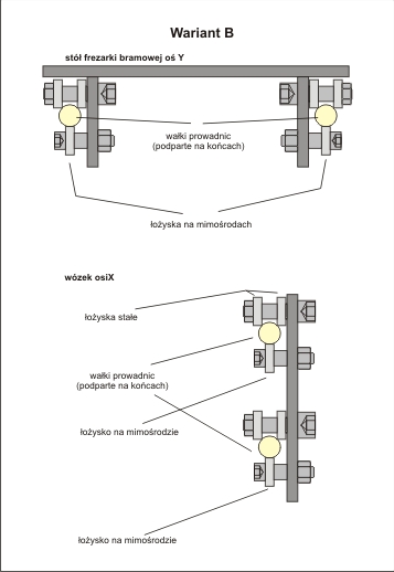

jezeli zakladajac ze te rys przedstawiaja wariant mocowania wozka na prowadnicy na jednej ze stron plotera i jezeli zakladajac zt to kołko pomiedzy lozyskoami to prowadnica i bedzie "jakos" podparta zamocowana
to wg mnie wariant B jest lepszy, bo dwa lozyska bada przenosic obciazenia od masy tego co niby ma sie na tych lozyskach poruszac
unix pisze:Żadne, dlatego, że wózek spadnie ci z prowadnicy. Musisz mieć po dwa łożyska na każdej śrubie
o jaka sruby chodzi :?: i dlaczego ma spasc

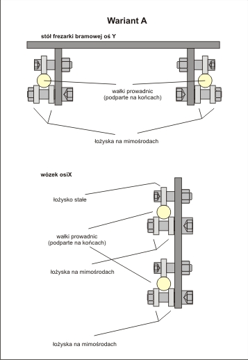

Chodzi o siły poprzeczne. Jeżeli będą dwa wózki połączone ze sobą to powiedzmy, że przy małych obciążeniach będzie stabilne ale przy większych stół albo brama (bo kolega nie sprecyzował jaka będzie konstrukcja) będą miały tendencje do luzów bo całą siłę poprzeczną będą przenosić tylko 2 łożyska. A co do śruby to miałem na myśli rozwiązanie w którym łożyska są na niej zamocowane ale to oczywiście może być inne rozwiązanie np. toczony wałek itp. Zobacz w mojej galerii jak ja rozwiązałem konstrukcję wózka z kasowaniem luzów bez mimośrody. Z mimośrodą będzie trochę problemów bo może to spowodować kłopot w równoległym ustawieniu wózka w stosunku do osi wałka prowadnicy. A jeżeli jednak ma tak zostać jak narysowałeś to zgadzam się z kolegą bartek_jw, że wariant B będzie lepszy.

Przepraszam za mało czytelne rysunki.
Poniżej wstawiłem nowe szkice bardziej rozbudowane - myślę, że teraz będzie lepiej widać.
Dodam tylko, że to mają być zwykłe łożyska kulkowe np. 6200 (chodzi o cenę).
Moim "typem" jest wariant A.
Wydaje mi się, że łożysko centralnie przenosi obciążenie a łożyska na mimośrodach "kontrolują" luzy .
Natomiast w wariancie B łożyska przenoszą obciążenie tyko na krawędziach i coś mi się zdaje, że to nie jest prawidłowe (mówimy cały czas o zwykłych łożyskach).
A może i jedno i drugie jest ok. :smile:

przedewszystkim to w wariancie B bedzie wieksza tendencja do "rozpchania" lozysk a one nie sa stworzone do pracy z tak skierowanym obciazeniem.

Nadal jednak pozostaje nie roztrzygnięte pytanie czy wariant A czy wariant B.
Bardzo proszę tęgie głowy o zabranie stanowiska w sprawie.
( wiem, wiem najlepsze są wózki i prowadnice liniowe ale Panowie dla sportu trochę amatorsko ). :grin:
